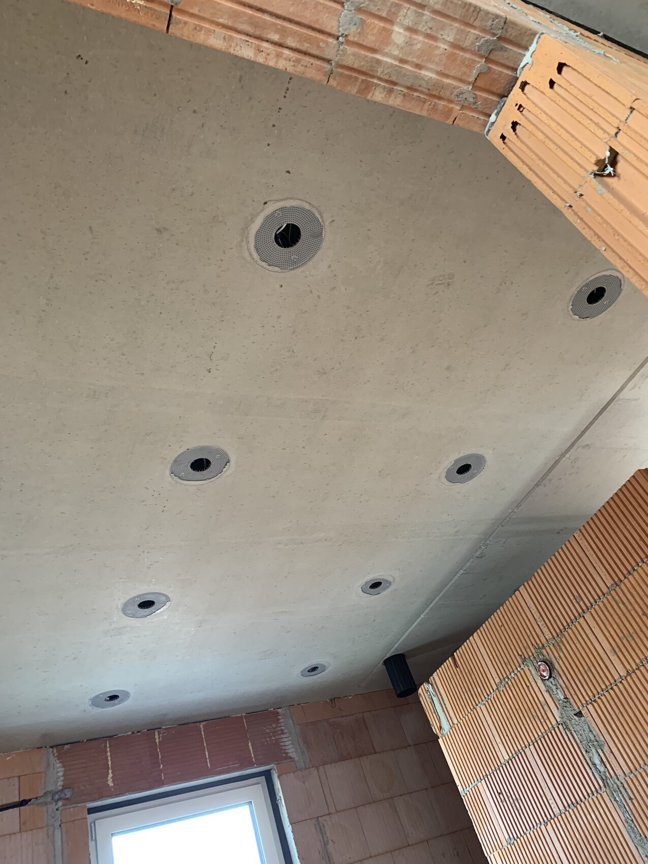

ᐅ Löcher für Spots Werkseitig Erfahrungen?

Diese fertigteildosen z.B. Kaiser HaloX haben einen etwas größeren Durchmesser als die Spots eigentlich brauchen, damit nach dem setzen der Decken die Elektriker immer ein wenig Spielraum haben, die Spots in einer Linie auszurichten.
Rohbauraum: Beton-Decke mit runden Deckeneinbau-Objekten, Ziegelwände, Fenster unten links.
Stein2023
06.08.23 09:33
@Allthewayup Besten Dank für das Bild. Welches Modell ist das genau von Kaiser? Es gibt ja auch welche mit einem "Seitenteil" für ein Trafo. Braucht man eigentlich heute nicht mehr oder?
Andere Frage: Wieso ist die eine Mauer nicht bis nach oben gemauert?
Vermutlich nicht tragend. Damit die Mauer nicht versehentlich tragend wird, werden die entweder erst komplett nach dem Gießen der Decke gemauert oder man lässt die letzte Reihe weg und macht die später

Das sind die Kaiser Halox 1282-74 mit 180mm Durchmesser. Im Flur haben wir etwas weniger dafür aber 250mm mit entsprechend größeren (und stärkeren) LED Spots. In dem Bad auf dem Foto sind insgesamt 10 Spots, 2 sieht man nur nicht. Die Wände wurden nicht hochgemauert da das die Dusch-/WC Abtrennung ist. Dann kann der Wasserdampf besser aus der Duschecke und die Ecke bleibt nicht Dauerfeucht.

Hatte ich fast überlesen - die Frage nach dem Trafo. Das hängt von den Leuchten ab die zum Einsatz kommen. Ich bin da kein Experte und habe mich vom Elektriker beraten lassen. Bei uns wurden keine Trafos verbaut darum auch nur die Dose ohne zusätzlichen Kanal.
Wir haben auch bewusst ein paar Spots im Bad mehr gesetzt damit wir ggf. im Nachgang noch Deckenlautsprecher nachrüsten können. Das gleiche haben wir im EG gemacht. Die Spots lassen sich so gut wie unmöglich nachrüsten und die Kosten im Rohbau dafür waren wirklich marginal.
