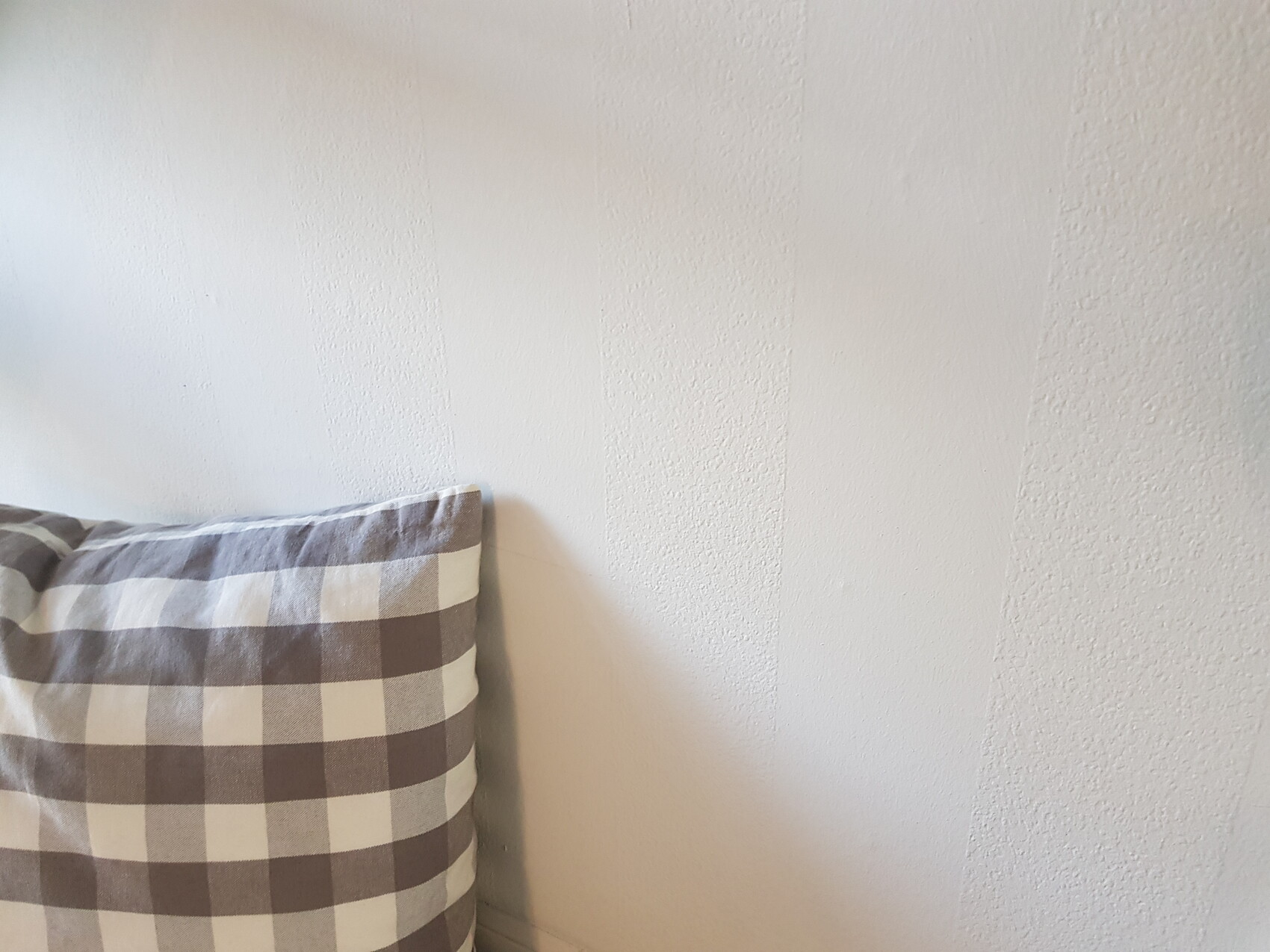

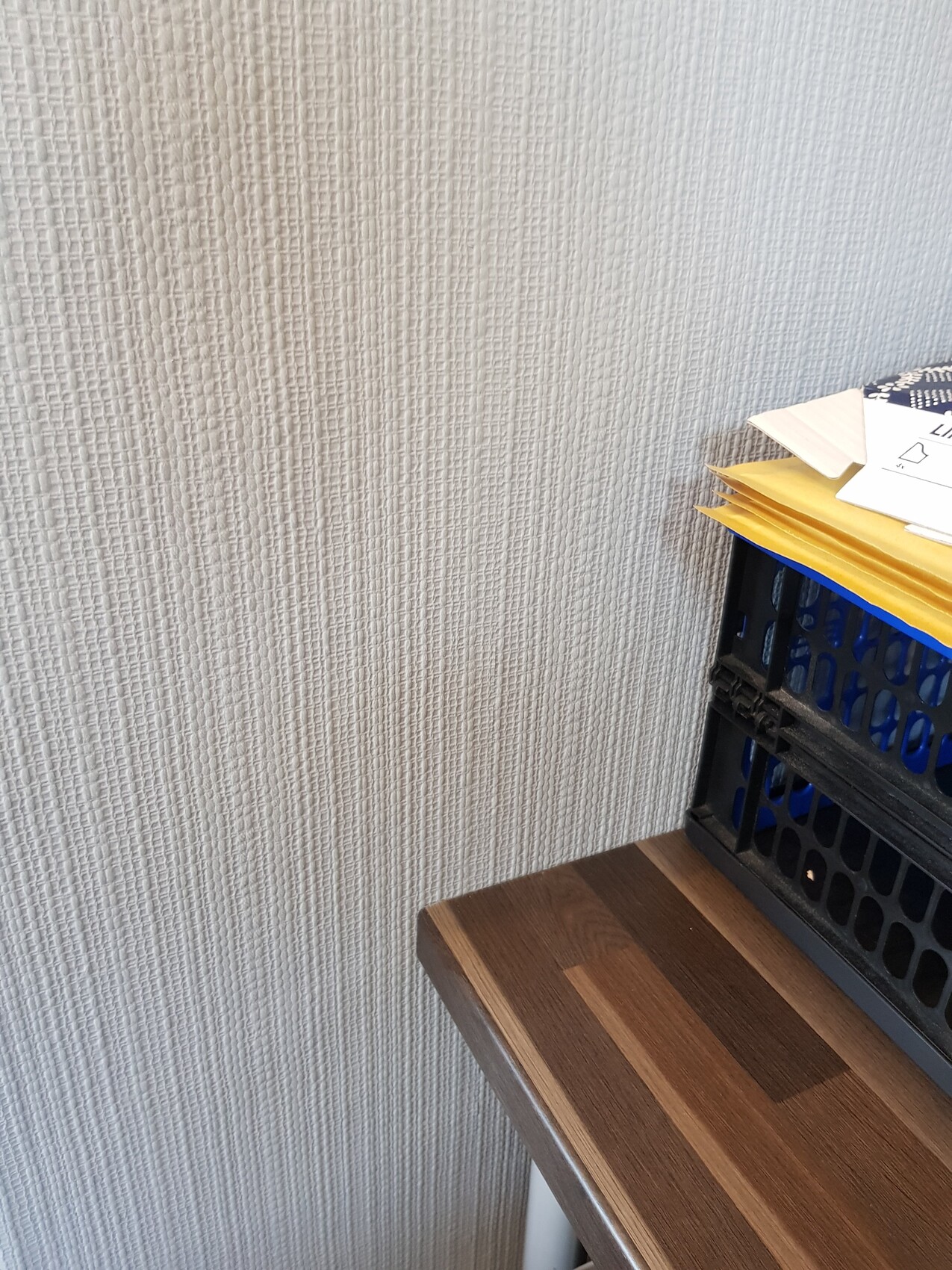

Im Anhang noch ein paar Bilder. Die zeigen stellenweise übrigens auch ganz schön wie das aussieht wenn man etwas mehr oder weniger glattes über eine nicht ganz glatte Q2 Wand tapeziert, und warum das für Perfektionisten keine Option darstellt.
Flur unter der Treppe
Weiße Wand mit strukturierter Oberfläche und links ein kariertes Kissen im Vordergrund.

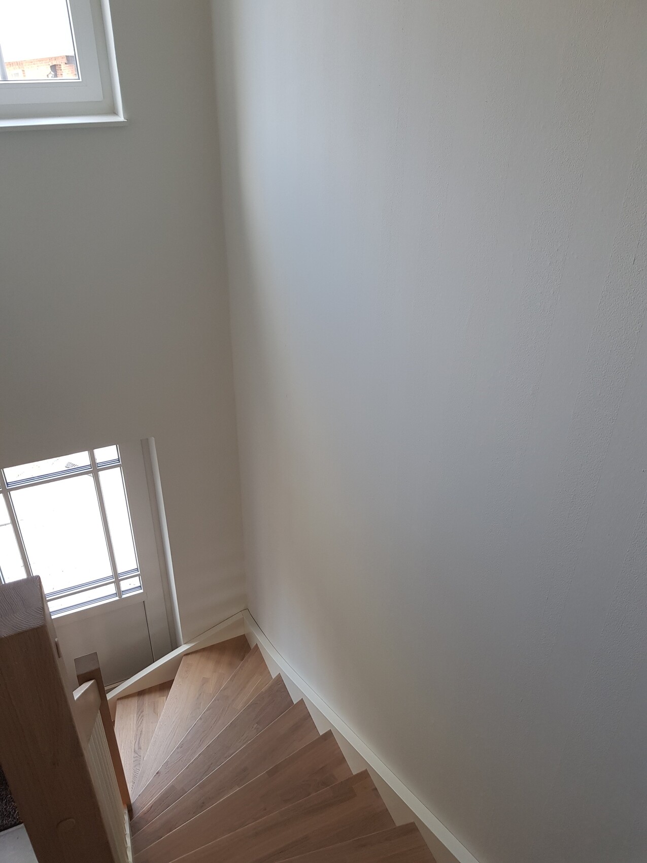

Tapete mit breiten Streifen. Sieht man auf den Fotos von weiter weg sehr schlecht. Gibt es so in Galerie oben, und Flur unten, quasi im ganzen Treppenhaus.
Treppenaufgang mit Holzstufen, weißen Wänden, Fenster links oben.

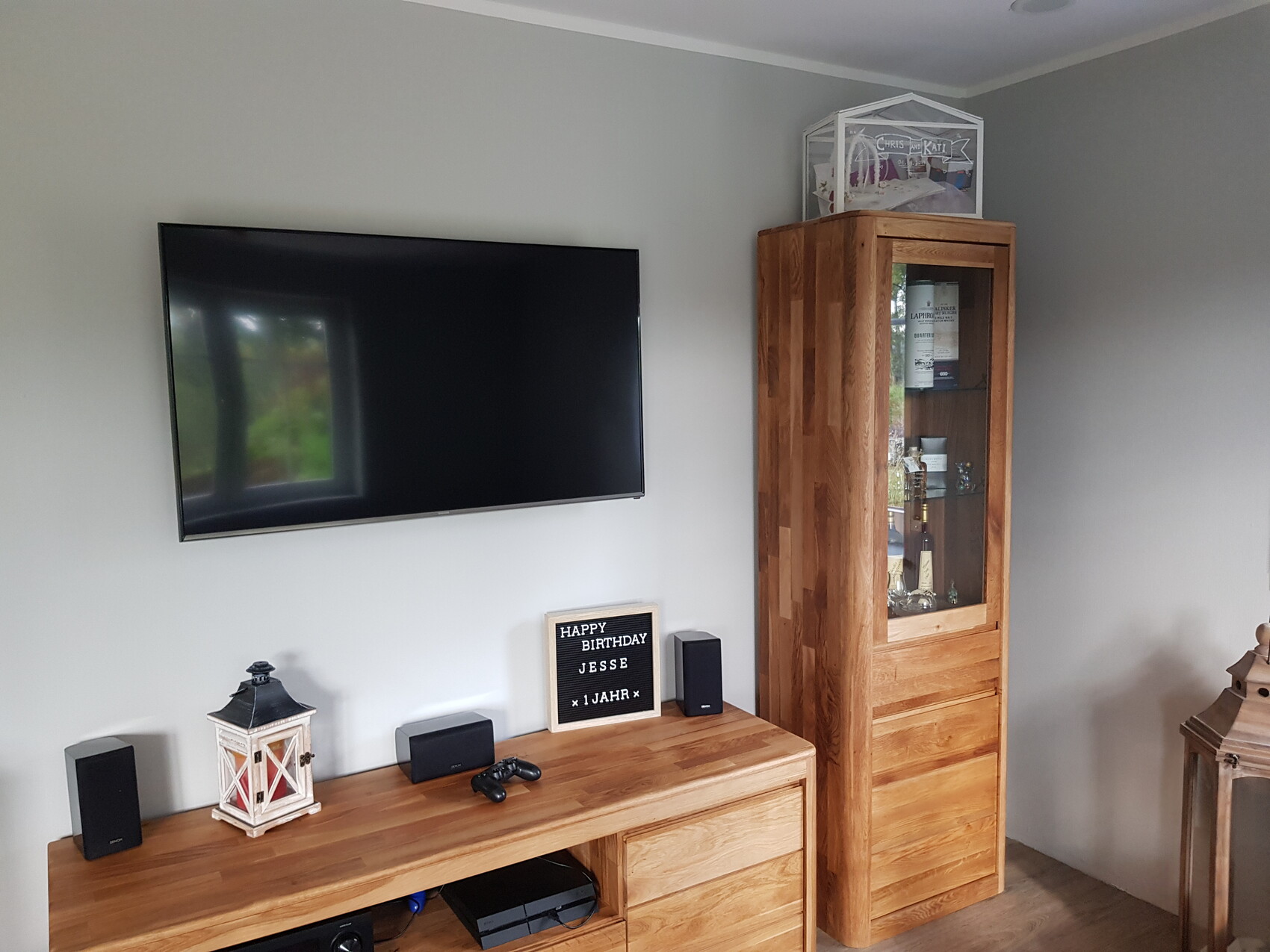

Wohnzimmer. Sehr filigran vertikal gestreift, kann man auf den Fotos kaum sehen.
Wohnzimmer-Ecke mit Wandfernseher, Holzsideboard, Glasvitrine mit Flaschen, Geburtstagsanzeige.

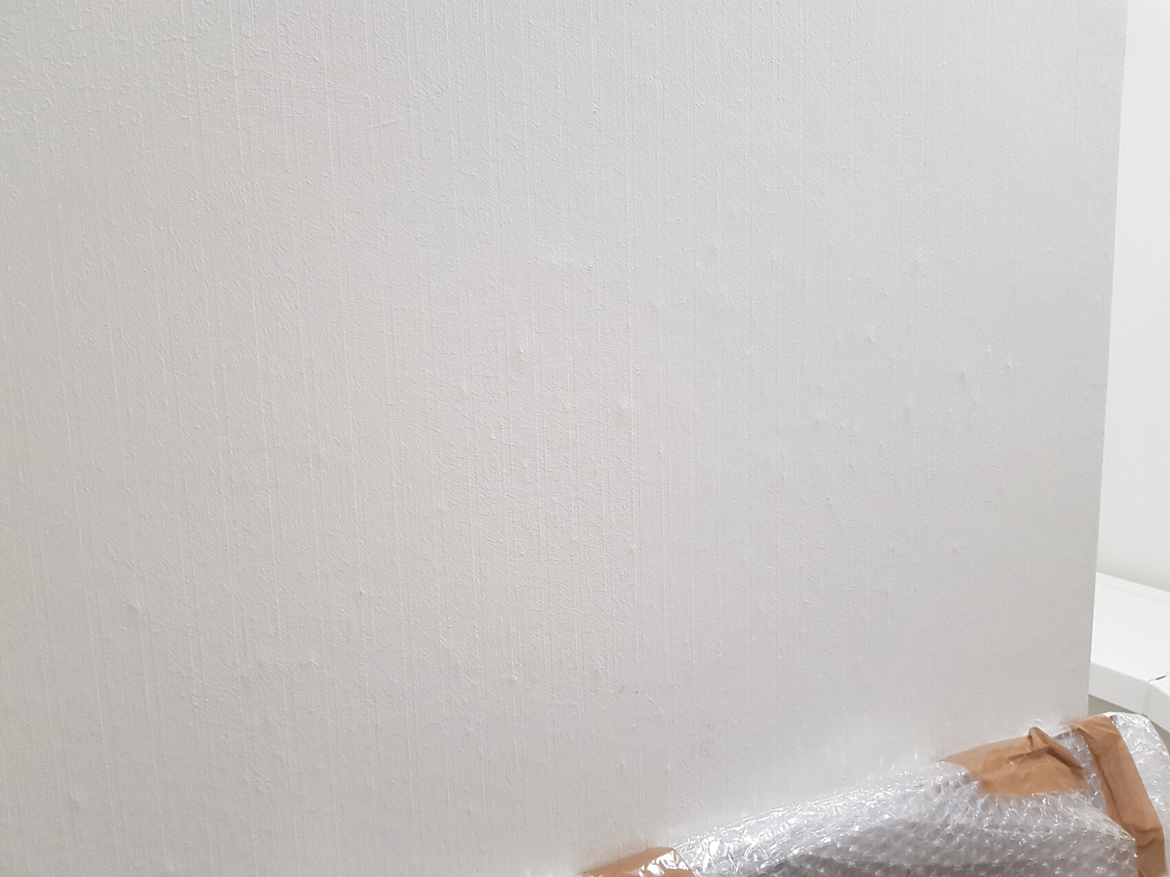

Abstellraum: Hier sieht man, was passiert wenn man glatte Tapete über Q2 tapeziert. Ich nehme an der Maler hat hier auch nicht gesondert viel geschliffen. Ist auch eng in dem kleinen Kabuff.
Uns stört das nicht, ist ein Abstellraum, da steht später ein regal davor.

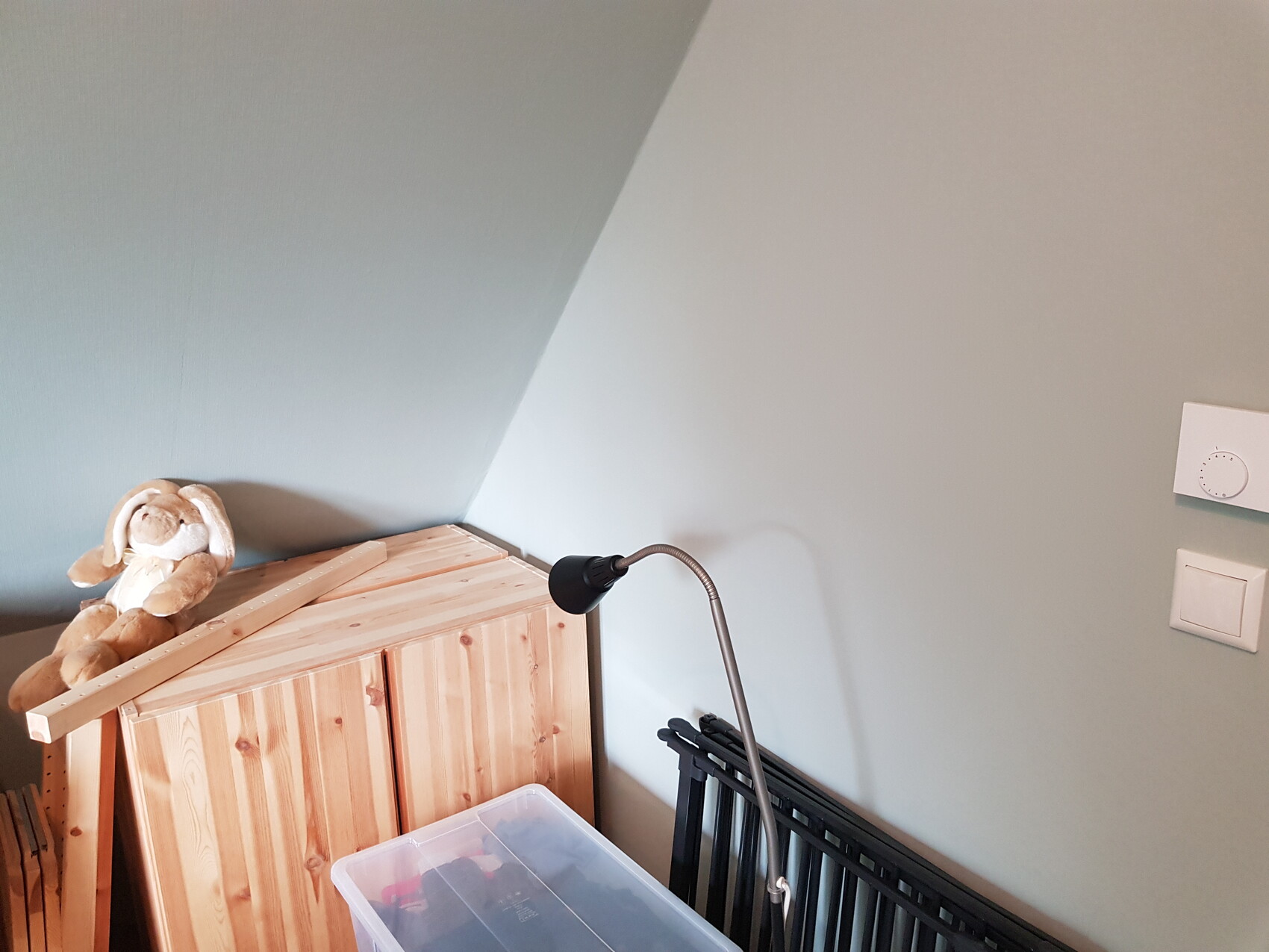

Kinderzimmer leicht strukturiert und graugrün
Kuschelhase sitzt auf einem Holzschrank unter schrägem Dach, neben einer biegsamen Lampe.

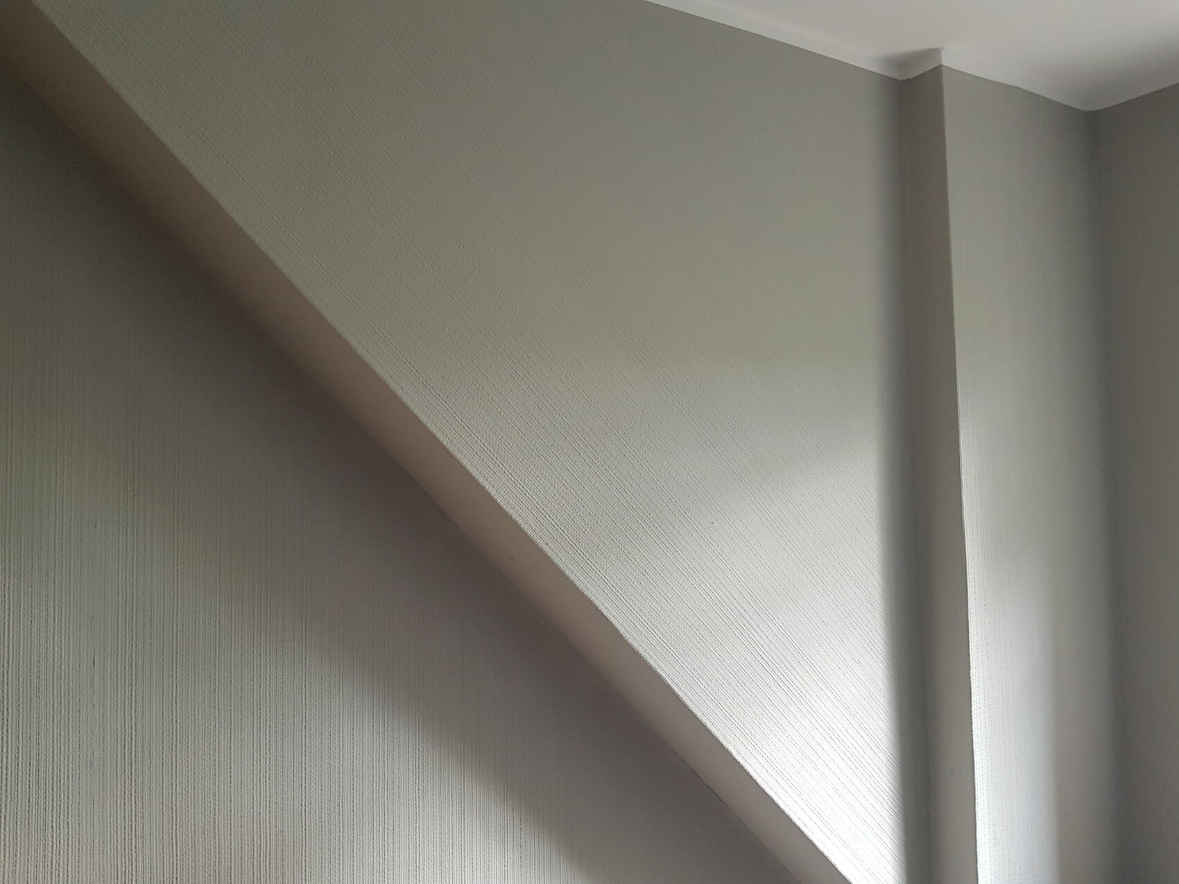

Schlafzimmer, selbes Zopfmuster wie im Büro, helles graubraun. Lichteinfall vom Fenster.
Innenraum mit diagonalem Balken an der Decke, graue Wände mit feiner Struktur

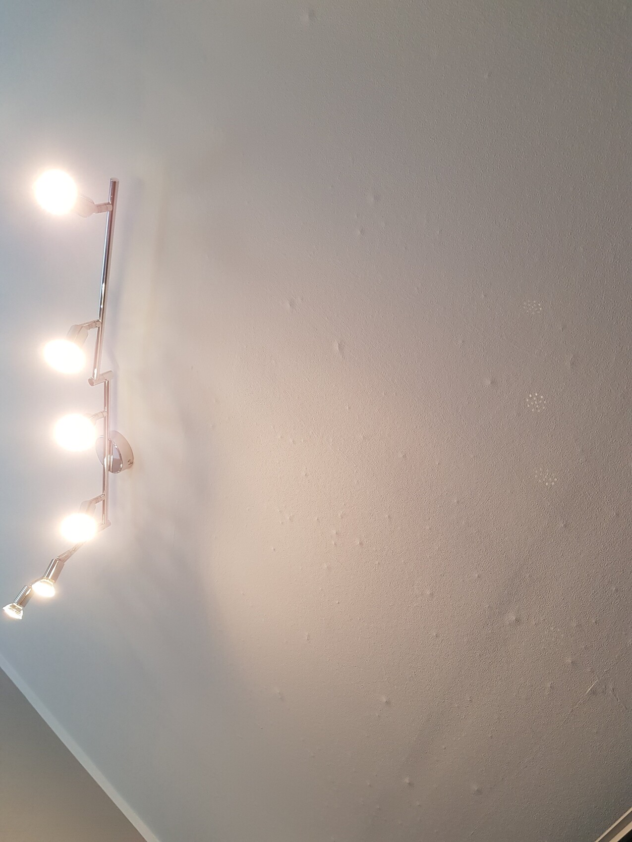

Decke im Schlafzimmer - die sieht zugegeben ziemlich übel aus. Die Decken sind insgesamt nicht so toll geworden bei unserer Methode. Stört uns eigentlich nicht, wir schauen ja nicht dauernd an die Decke. Bloß im Schlafzimmer ist es etwas nervig.
Deckenleuchte: Metallstange mit fünf Spotstrahlern an der Decke, beleuchtet den Raum hell.
