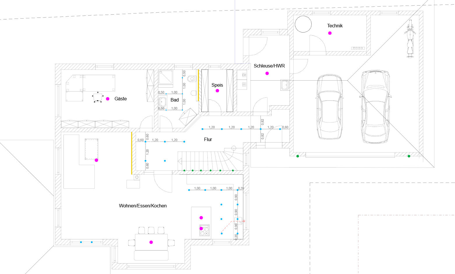

wir starten in einigen Wochen mit dem Bau unseres Einfamilienhauses und stecken momentan mitten in der Lichtplanung.
Wir haben uns von einigen Freunden Inspirationen geholt, die auch in den vergangenen Jahren gebaut haben und sich teils einen professionellen Lichtplan erstellen ließen und teils selbst oder mit dem Elektriker geplant haben. Wir haben uns auch von einem Anbieter eine Online-Lichtberatung machen lassen, jedoch waren wir mit diesem Plan nicht wirklich zufrieden. Zum Beispiel wurden hier die Spots in der Küche nur hinter der Arbeitsplatte platziert und man hätte hier überall einen Schattenwurf.
Im Anhang findet ihr unsere mometane Planung und wir würden uns freuen, wenn ihr uns Tipps und Anmerkungen zum Plan geben könntet.

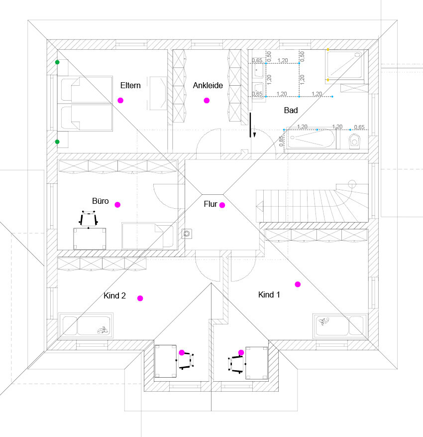

Die blau eingezeichneten Punkte sind Deckeneinbauspots. Die pinken Punkte sind Deckenauslässe für Decken- oder Hängelampen. Die grünen Punkte sind Wandleuchten und die gelben Streifen sind LED-Streifen. Der LED-Streifen im Wohnbereich soll beim Übergang von Wand zu Decke positioniert werden. Der LED-Streifen im Bad unten soll als Dekoelement in der Mitte der Wand verlaufen und die LED-Streifen in der Dusche im Bad oben sollen senkrecht von der Decke zum Boden verlaufen und die Dusche ausleuchten (das haben wir bei Freunden gesehen, da hat man dann ein schönes Licht in der Dusche).
Wie findet ihr die Planung? Zu viel? Zu wenig?
Schöne Grüße,
Tina-89
Grundriss eines Hauses mit Wohnen/Essen/Kochen, Bad, Speis, Flur und Garage mit zwei Autos.
Grundriss eines Hauses mit Elternschlafzimmer, Ankleide, Bad, Büro, Flur und zwei Kinderzimmer.

Ich habe nur mal kurz drüber geschaut. Ohne Anspruch auf Vollständigkeit folgendes:
Flur: ich denke, es sin zu viele Strahler, hängt aber vom Typ ab
Garage: hat kein Licht
Küche: zu viel aber siehe oben
Wohnen: evtl 1x zu wenig (Wandlampen vorgesehen?
Bad: zu viel, es gibt hier irgendwo einen Thread von @Altai, der im Bad OP verdächtige Beleuchtung hat
Kind 1: das Licht am Arbeitsplatz kommt von links
Ansonsten ist es wie mit Fliesen, man muss es sehen und es gibt wenigstens 50 Meinungen.
Mycraft01.05.20 14:21
Insgesamt viel zu viele Spots. Dadurch höchstwahrscheinlich unnötig teuer. Weil z.B. Betondosen nötig sind etc.
Wohn-Ess-Küche dann zu wenig Licht...bei Klick-Klack sehe ich auch schon die Schalterbatterien an der Wand.
11ant01.05.20 14:31
Schau´ Dich hier mal in den anderen Lichtplanungs-Themas um, gerade der aktuellste nennt auch ein brauchbares Planungstool zur Simulation. Viele Lichtplaner machen nicht wesentlich mehr als Lampen-Einkaufslisten in den Grundriss zu malen. Nett und für den Voll-Laien sicher ein kleiner Fortschritt, aber nicht wirklich das Geld wert.
Curly
01.05.20 16:06
soll denn euer esstisch so weit nach unten im Erker stehen, ist doch sehr eng. Im Wohnzimmer fehlt noch eine zweite Lampe an der Decke, es sei denn euch reicht es wenn es etwas dunkler ist. Wir haben eine ähnlichen Flur wir ihr oben. Dort haben wir noch eine Deckenlampe mittig zwischen den beiden Wänden Treppe und Bad und eine zusätzliche Wandlampe, die wir nachts anhaben.
Ich hätte auch noch eine Tür zwischen Ankleide und Schlafzimmer gemacht.

Ich gehe davon aus, dass ihr nicht zu viel Geld für Spots etc. ausgeben wollt. Ansonsten noch mal eine Beratung einholen und eure Bedenken entsprechend bemängeln im Gespräch. Läuft ja mittlerweile über Skype etc. ab.
Im Bad langen 3 Stück + Spiegelleuchten. Eventuell eine 4. über der Dusche, aber auch das ist nicht unbedingt nötig.
Im Flur OG könnte man 3 Spots machen. 2 Parallel zum jetzigen Auslass und einen weiter rechts.
Die "Wandleuchten" bei der Treppe sind Downlights? Ansonsten viel zu viele.
Bad unten langen 2 Stück oder einfach ein Auslass.
Den LED Streifen im Wohnzimmer hätte ich gestrichen und einfach hinterm Fernseher ein LED Band gesetzt.
Ein Auslass ist ausreichend über der Kochinsel und 4 Spots in der Küche.
Flur hätte ich ebenfalls nur 4 Spots benutzt.
Das Ganze ist natürlich immer noch abhängig vom Leuchtmittel, Entfernung, Nutzbarkeit etc. Wir haben günstige von Amazon verbaut, die ebenfalls bei meinen Eltern eingebaut wurden und auch beim Kumpel. Ich gehe davon aus, dass der Lichtplaner weniger starke Spots nimmt und es am Ende mehr oder weniger aufs selbe hinausläuft.
Hier noch ein paar Eckdaten.
Wandeinbautleuchten (Downlights) für Treppe - 3W 3000k warmweiß.
LED Einbaustrahler (Bad) - 3,5W 6000k kaltweiß.
LED Einbaustrahler (Flur, Küche) 3,5W 3000k Warmweiß.
Ich empfehle euch auch noch einfach bei Amazon mal 5-6 Verschiedene Spots zu besorgen und zu Hause anzuschließen.
