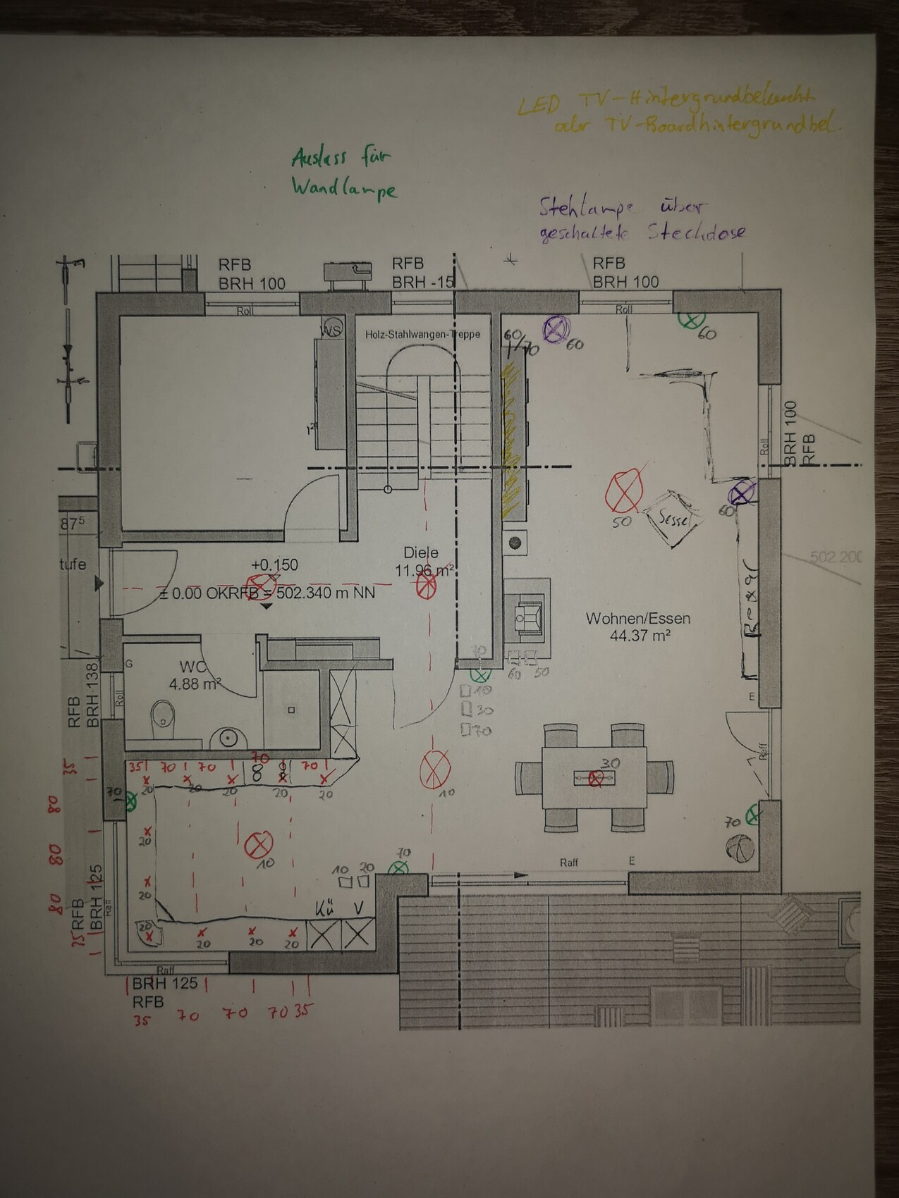

So, nach nochmaligem Überlegen und Reindenken und berücksichtigen eurer Anmerkungen, habe ich für den Allraum/Küche die Lichtplanung überarbeitet.
Flexibles Schienensystem find ich klasse, der Frau gefällt es allerdings gar nicht... kommt also leider nicht in Frage.
Deshalb folgende Lösung:
Küche: Nur die Arbeitsplattenbeleuchtung über Einbaustrahler. Angedacht mit Abstrahlwinkel 60°, habe die Abstände jetzt aber so gewählt, dass es selbst mit 38°_Leuchtmitteln funktionieren sollte (Abstand zw. Einbaustrahler 70 bzw 80cm; Abstand von der Wand 35cm, sodass die offene Schublade auch mit beleuchtet wird). Falls die 38°-Lösung zu punktuelles Licht erzeugt (davon hatte ich des öfteren gelesen), sollte die angedachte Lösung mit 60°-Leuchtmitteln auf jeden Fall klappen.

Bereich zwischen Küche und Esstisch wird ebenfalls über solch eine Art Deckenleuchte belichtet und ist zusammengeschaltet mit der Deckenbeleuchtung der Küche. Warum? Weil ein Teil der Hochschränke der Küche etwas "ausgelagert" in diesem Bereich steht. Hier hatten wir gedacht Geschirr (Teller, Schüsseln, usw.) zu verstauen, zwecks Nähe zum Esstisch.
Essbereich: Klassisch eine Hängeleuchte mit 3-4 Leuchtelementen über dem Tisch.
Wohnbereich: Zentral eine Deckenleuchte zur Grundbeleuchtung (vermutlich selten genutzt). Gemütliche Beleuchtung (Schaltgruppe 60) über Wandlampe, 2 Stehlampen, die über eine geschaltete Steckdose gesteuert werden und einer LED-Hintergrundbeleuchtung des TV bzw. Tv-Boards. Ggf. noch zusätzliches Leuchtelement im Bereich des Kaminofens. Der wird allerdings noch ausgesucht und steht noch nicht fest
Allraum: Es kam noch die Überlegung auf, ob wir im gesamten Allraum eine dezente Orientierungsbeleuchtung/Ambientebeleuchtung (Schaltergruppe 70) über Wandlampen, etc, machen. Warum? Der Gedanke war, dass man nach Speis&Trank in geselliger Runde am Esstisch sitzt und den Küchenbereich und Wohnbereich dezent in Szene setzt bzw. anleuchtet. Ohne dies müsste man immer die jeweilige Grundbeleuchtung anmachen (eigentlich Unsinnig) oder Licht aus und in eine Art "schwarzes Loch" schauen (auch unschön).
Hierzu technische Frage: Kann bspw. die LED-Beleuchtung des TVs in zwei unterschiedliche Stromkreise einbinden? (also 1x im gemütlichen Licht WOhnraum; Schaltgruppe 60 und dann auch in der Ambientebeleuchtung Allraum; Schaltgruppe 70)
Diele: Würden wir 2 Auslässe für Grundbeleuchtung machen durch Deckenlampe mit 2-3 Strahlern (wie in der Küche und im Bereich zw. Küche und Esstisch)
Bei den Lichtschaltergruppen ist jeweils das wichtigste Licht an oberster Stelle. Selten genutztes Licht entsprechend ganz unten.
Bitte gerne nochmal um euer Feedback was ihr von der Lösung haltet bzw. ob weitere Verbesserungsvorschläge.
Vielen Dank vorab und einen schönen Sonntag!.
Beste Grüße
M.
Anbei Hand-Skizze:
Grundrissplan eines Hauses mit offenem Wohn- und Essbereich und Küche
ypg 12.01.2025 11:13
MC123456 schrieb:
Der Gedanke war, dass man nach Speis&Trunk in geselliger Runde am Esstisch sitzt und den Küchenbereich und Wohnbereich dezent in Szene setzt bzw. anleuchtet. Ohne dies müsste man immer die jeweilige Grundbeleuchtung anmachen (eigentlich Unsinnig) oder Licht aus und in eine Art "schwarzes Loch" schauen (auch unschön).
Dazu erwähnte ich bereits Tisch- und Stehlampe. Ihr habt es doch gern gemütlich?!
