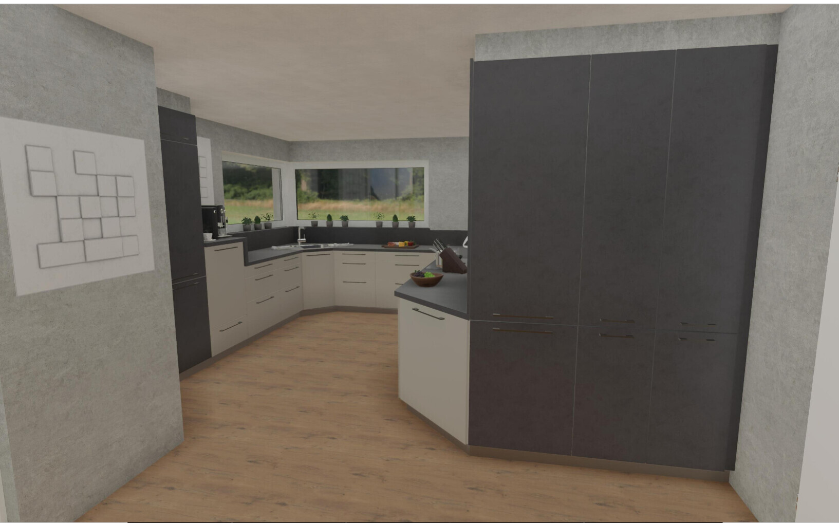

Die Deckenspots in der Decke werden auf Höhe der Kante Arbeitsplatte bzw. etwas weiter in Richtung Wand jeweils gesetzt, sodass kein Schattenwurf entsteht.
Unsere Küche hat keinerlei Hängeschränke, weshalb wir die Arbeitsbeleuchtung hier mittels Decken-Einbaustrahler machen möchten. Zusätzlich haben wir überlegt in der Küchenmitte eine Deckenleuchte als Grundbeleuchtung zu setzen.
Ich poste mal ein Bild von der Küchenplanung. (linksseitig im Eck sind Hochschränke für Vorrat und Kühlschrank)
Moderne 3D-Kueche mit grauen Schraenken, Holzboden und grossen Fenstern.
Hättet ihr Vorschläge welche Leuchtmittel Spezifikation (Watt, Abstrahlwinkel, Lichtfarbe, Lumen,...)wir hier ansetzen sollten, damit die Arbeitsplatte gut ausgeleuchtet wird? Unser Elekttriker hat uns "RUTEC Einbaustrahler aus Aluminium-Druckguss, schwenkbar für MR16" angeboten. Kann man in solche Einbaustrahler das Leuchtmittel einfach tauschen?

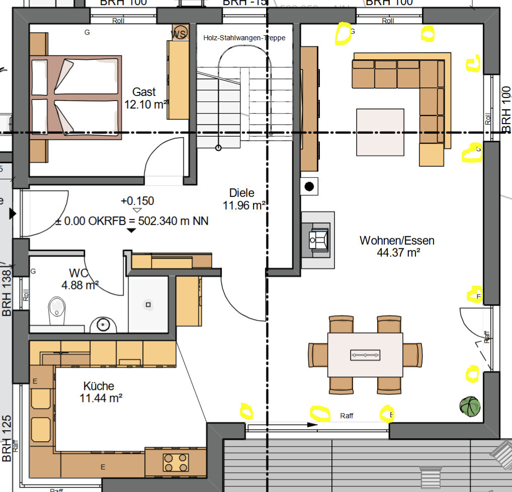

Unser Bauträger hat uns den Tipp gegeben, jeweils an den Fenstern/ Türen im Allraum Spots zu setzen um diese zu betonen. Ähnlich der folgenden Abbildung. Dies soll immer sehr gut ausschauen.
Würde man hier dann Spots mit geringer Watt-Zahl und warmem Licht ansetzen sodass dies als Ambientbeleuchtung dient?
Als Grundbeleuchtung des Raumes macht diese Anordnung entlang der Außenwand ja kaum Sinn?
Was soll denn da im Dunkeln betont werden? Das dunkle Fenster? Ich habe das noch nie gehört oder gesehen und würde das in die Schublade „braucht man nicht“ packen. Der GU will wohl noch irgendwo Geld machen?
Das eine kann das andere nicht ersetzen. Wenn Ihr keine Oberschränke haben wollt, dann muss das Licht an die Wand oder als Pendelleuchte über der Arbeitsplatte. Wie von mehreren schon erwähnt: das Deckenlicht sorgt für Schatten und somit zur Irritationen bei der Küchenarbeit.
Vielleicht soll die spiegelnde Wirkung eine Vergrößerug des Raumes bewirken und damit das Fenster weniger "dunkel" erscheinen.
Stimmt total. Ich koche sehr gerne und oft und merke, dass wir diesen Aspekt aus Innendesign-Gründen über der Küchenhalbinsel nicht beachtet haben. Optimal wäre anders. Manchmal roll ich mir die less'n'more "Jules Verne" Akkustehlampe rüber. Dann geht es prima.
