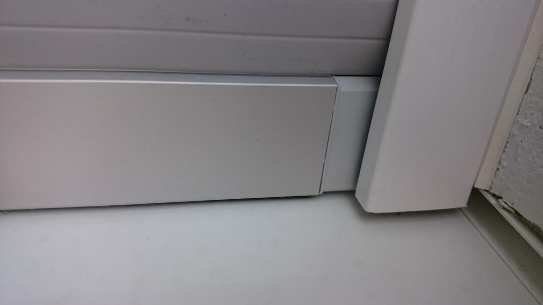

fraubauer14.07.16 15:12
Guten Tag.
Leider habe ich mit meinem Rollladenbauer einige Probleme.
Habe mir ja eine ETW gekauft, wo von normalen Gurtrollläden auf elektrische umgerüstet wurde.
Nun habe ich 3 Probleme. Habe ja schon teilweise berichtet.
1) Lamellen schliessen nicht alle gleichmäßig! Hier kommt lt. Rollladenbauer vom Hersteller Ersatz. Wird also ausgetauscht. Dauert halt ne Weile. Kann damit aber Leben.
2) Die Aluminium-Laufschienen rechts und links gehen nur bis auf ca. 3cm zum Fensterbrett runter.
Ist also rechts und links jeweils ein Schlitz von 3cm, wo frühmorgens stark das Licht einfällt.
Ich schlafe seit 2 Wochen mit Schlaftbrille. So hell ist das. Habe Ostseite OG, und die Sonne brennt da schon ab 5Uhr rein! Dass Rollläden nicht zu 100% Lichtundurchläßig sind, ist mir klar. Aber so ein Flutlicht morgens... In meiner alten Wohnung hatte ich keinerlei Probleme damit (Gurt). Diese dunkelten zu 99% ab.
Hier muß der Rollladenbauer erst mit dem BT sprechen. Dieser hat angeblich angeordnet, dass die Aluminium-Laufschienen nicht ganz (oder zumindest nur 5mm) bis zum Aluminium-Fensterbrett gehen. Aber 3cm Schlitz sind schon viel.
Dies ist also noch offen...

Bieber081514.07.16 15:56
fraubauer schrieb:
Dieser hat angeblich angeordnet, dass die Aluminium-Laufschienen nicht ganz (oder zumindest nur 5mm) bis zum Aluminium-Fensterbrett gehen.Warum?fraubauer17.07.16 14:01
Anbei 2 Fotos der Laufschienen.
1x bei mir. Diese enden, wo Fensterbrett beginnt. Also "Luft" von ca. 2cm bis Fensterbree wo Licht einfällt!
1x Foto vom Nachbar-Neubau wo Laufschiene fast bis zum Fensterbrett runter geht.
Hier lt. Nachbar kaum Lichteinfall!
Ist meine Laufschiene richtig montiert? Optisch sieht es ja "schön" aus, da diese bündig mit Oberkante Fensterbrettaufkantung.
Dankeschön
erika
Dankeschön
erika
Mycraft18.07.16 09:11
Dein Rollladenbauer sollte die Endpunkte neu einlernen, dann sollten schon einige deiner Probleme beseitigt sein.
