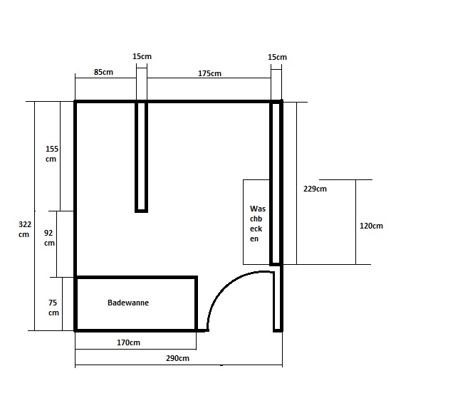

Hallo zusammen
Wir hatten heute Baubesprechung mit unserem Fliesenleger.
Meine Wünsche sind leider nicht zu realisieren...
Wir bekommen 120x60cm Fliesen in den Badezimmern. An den Wänden und auf dem Boden.
Ich hätte gerne durchgehende (von Wand in Boden) Fugen, aber auch so viel es geht große bzw. ganze Fliesen verlegt.
Leider geht der Plan bei unserem Badezimmer nicht auf. Man hätte mitten im Bad dann teilweise 20/30cm schmale Fliesenstücke.
wie handhabt ihr das? Legt ihr wert auf einen einheitlichen Fugenschnitt von Wand in Boden?
Oder verzichtet ihr auf diesen, zum Wohle der Verlegung auf dem Boden?
Ich bin wirklich im Zwiespalt...
Wieso "mittendrin" ? - das Grundproblem (habe ich glaube ich in jedem meiner Beiträge in Großfliesendiskussionen bereits angeschnitten) ist ja, daß je größer die Fliese = je größer der Fugentakt um so schwieriger ein "Nullpunkt" zu platzieren ist. Bei aus heutiger Sicht "kleinen" Formaten wählt man ja z.B. die Raummitte oder eine Kante (wie z.B. die Fluchtlinie einer Trennwand) als Nullpunkt. Im zweiten Schritt entscheidet man, ob eine gedachte Auslegung des Raumes mit einem Quadratraster dabei den wenigstens "Verschnitt" im Sinne von "Resten" unterhalb eines viertel Taktes dann erzeugt, wenn man auf den Nullpunkt A) eine Fuge oder besser B) eine Fliesenmitte legt. Diese Methodik funktioniert schlechter, wenn man das Fliesenformat (= den Fugentakt) vergrößert, ohne daß das auch für die Maße des Raumes gelten kann. Ich hoffe, Dir damit zunächst die Wurzel Deiner Problematik verständlich gemacht zu haben.
Ist Dein Problem evtl. mit dem Ansatz lösbar, daß Du einen Taktsprung in der Weise einfügst, beidseits einer Trennwand eine Fuge anzulegen und die Stärke der Trennwand dann quasi im Fugenmuster durchzuzeichnen ? - konkreter kann man das vielleicht erläutern, wenn Du Deinen konkreten Badgrundriss in den Thread einführst.

Ich werde mich heute Abend mit dem Laser bewaffnen und noch mal das Badezimmer genau ausmessen und dann hier posten.
Also würdet ihr zum Wohle des Fugenschnittes ein paar kleiner geschnittene Bodenfliesen in Kauf nehmen?
