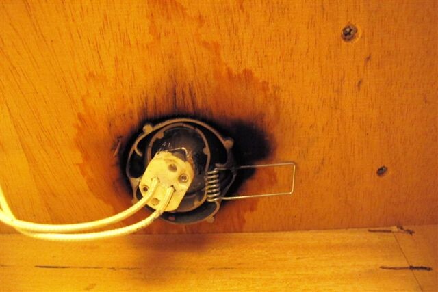

Danke für eure bisherigen Tipps. Ich habe das jetzt mal so gemacht und es klappt wunderbar. Einzig: die Birne wird ziemlich heiß. Ist das normal und macht das nichts, wenn die Birne dann in der Decke steckt (Brandgefahr)? Die 12V Halogen Spots werden ja sicher auch sehr heiß, von daher gehe ich mla davon aus, dass es kein Problem darstellt, oder? Danke Ashley
Mycraft
09.07.17 08:20
Halogen kann bis zu 800 Grad heiß werden
