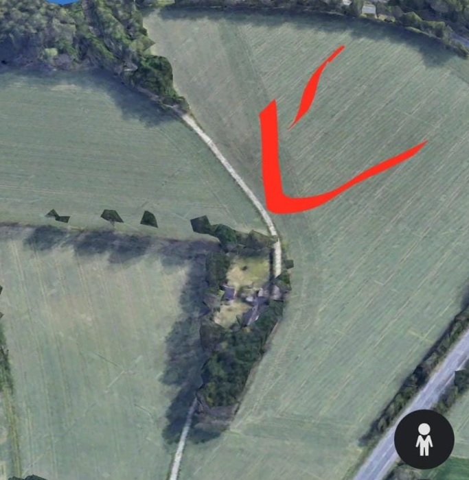

Jedenfalls ist hier einiges genehmigt worden oder aber nie aufgefallen. Zaun, Betongaragen, Wohnhaus. Digitalatlas Lkrs. Borken? Was ist da gezeigt?
Myrna_Loy
Vorbesitzer Schwippschwager und Jagd- oder Kegelkumpel des Ortsbürgermeisters, Neubesitzer zwei zugezogene mit bunter Familienkonstellation - allein solche Faktoren können über „das hamwa nicht gesehn“ entscheiden.
Nordlys
Nordlys
Die Probleme sind angezeigt. Die Fragestellerin mag die Rätsel nun lösen, bevor sie ü 250 tsd. ablatzt.

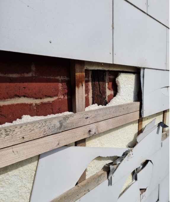

Ja ich bin sehr verwirrt...Natürlich rechnen wir mit ca 200 000 Euro um das Haus wieder bewohnbar zu bekommen.Waren bei der Bank,alles ok soweit Aber wenn ich das Grundstück nicht so nutzen kann wie ich es möchte( reden von meinen freilaufendne Hunden und der evtl Doggenzucht) dann ist es,so schön es auch sein mag ohne Nachbarn zu leben,für mich nutzlos.
Ich werde dennoch morgen telefonieren und mir mal ein Stück vom Haus mopsen,da ist ja schon was abgebrochen und zu schauen ob es sich hier wirklich um Asbest handelt.Ich bin echt tieftrautig denn genau so wollte ich immer leben,

Nun, Asbest ist das geringste Problem. Muss beim Abriss nur getrennt werden und zur Deponie xtra als Sondermüll. Ist teurer, jedoch nicht unbezahlbar.
Was sagt der Digitalatlas?Alle Gebäude im Kataster? Schau das bitte mal nach. Wenn dem so ist, ist da erstmal nichts im Verborgenen geblieben. Dann telefoniere mit dem Kreisbauamt und erfrage, was Du hier fragst.
