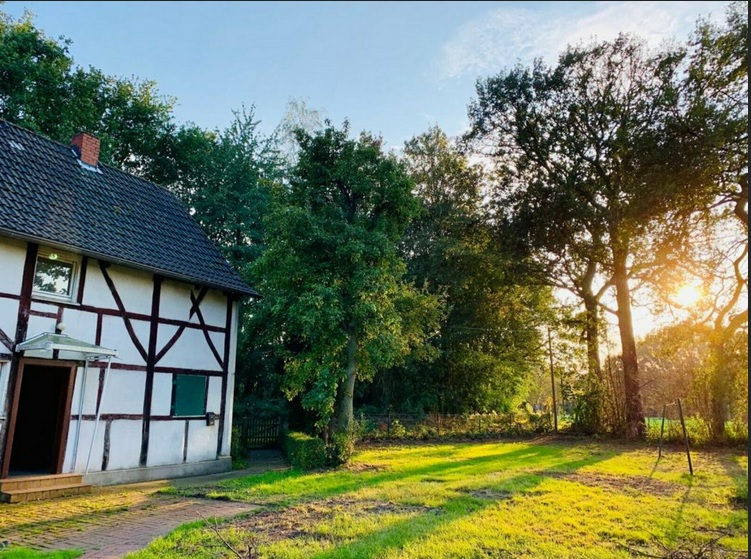

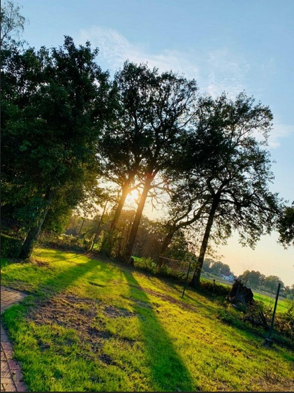

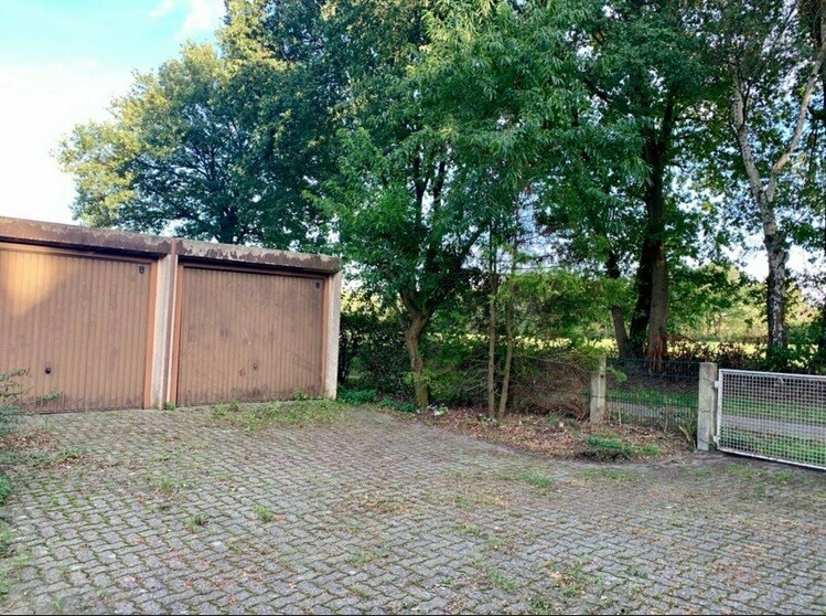

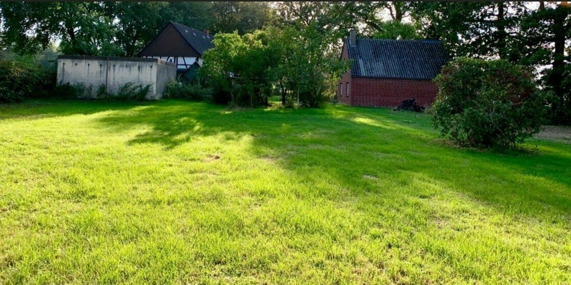

Das Grundstück ist 2000qm gross auf diesem stehen zwei Häuser.Ein Fachwerkhaus( welches offensichtlich nicht unter Denkmalschutz steht( muss ich noch prüfen) und ein offensichtlich neueres Häuschen welches über 2 Räume und einem Dachboden sowie einer Garage verfügt.Auf dem Grundstück sind noch 2 Garagen(alles alte Möhrchen) ein Hundezwinger und einige kleine Bäume.
Wir sind mitten in der Antwortfindephase aber vielleicht kennt sich jemand aus und kann mir vorab schon ein paar Fragen beantworten. Auf dieser Strasse ( umgeben von Feldern) ist das besagte Grundstück das einzige.Ansonsten nur Felder. Es ist eingezäunt,jedoch nur mit ca 60 cm Jägerzaun.
Der Preis soll 270 000 € betragen .Wir waren mal da um zu schauen und konnten einen Blick durchs Fenster werfen..Kernsanieren würde ich sagen.

-Kann es sein dass das zweite Haus ,welches wesendlich neuer aussieht, garkeine Baugenehmigung hat,denn man darf doch den Charakter des Schutzgebietes nicht verändern.Oder fällt sowas unter Bestandschutz?Möchte auch keine schlafenden Hunde wecken.

Bauen im AußenbereichDamit ist eigentlich schon fast alles gesagt. Sanieren ja (sofern kein Schwarzbau). Anbau nein. Tattoodogge74 schrieb:

-Kann es sein dass das zweite Haus ,welches wesendlich neuer aussieht, garkeine Baugenehmigung hat,denn man darf doch den Charakter des Schutzgebietes nicht verändern.Oder fällt sowas unter Bestandschutz?Möchte auch keine schlafenden Hunde wecken.Sieh in die Bauakten. Scheint ja kein Wohnhaus zu sein. Tattoodogge74 schrieb:

Myrna_Loy11.04.21 15:30Sehr stark sanierungsbedürftiger Zustand beim Fachwerkhaus ist nur was für Handwerker oder Menschen mit sehr tiefen Taschen. Da geht es schnell darum , das Gebäude durch den Tausch der Grundkonstruktion statisch abzusichern.
Myrna_Loy11.04.21 15:42Die Kernsanierung einesFachwerkhauses ist mit das teuerste und aufwändigste im Danierungsbereich. Selbst ohne Denkmalschutz. Die falschen Bau- oder Dämmmaterialien, Heiztechnik - oder Farben - zerstören sehr schnell die Bausubstanz. Ohne Sanierung ist der Wohnkomfort jedoch sehr niedrig.
(Wir haben ein Fachwerkhaus und lieben unser Groschengrab sehr, aber sowas muss man echt wollen.)
