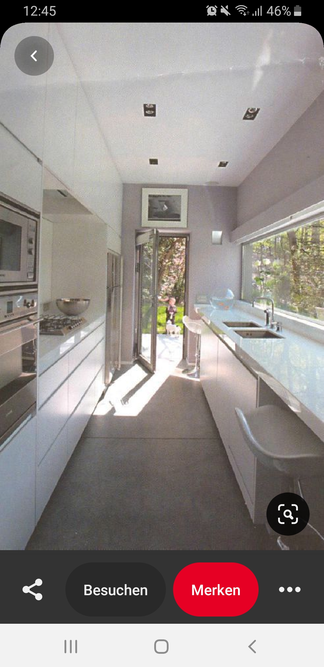

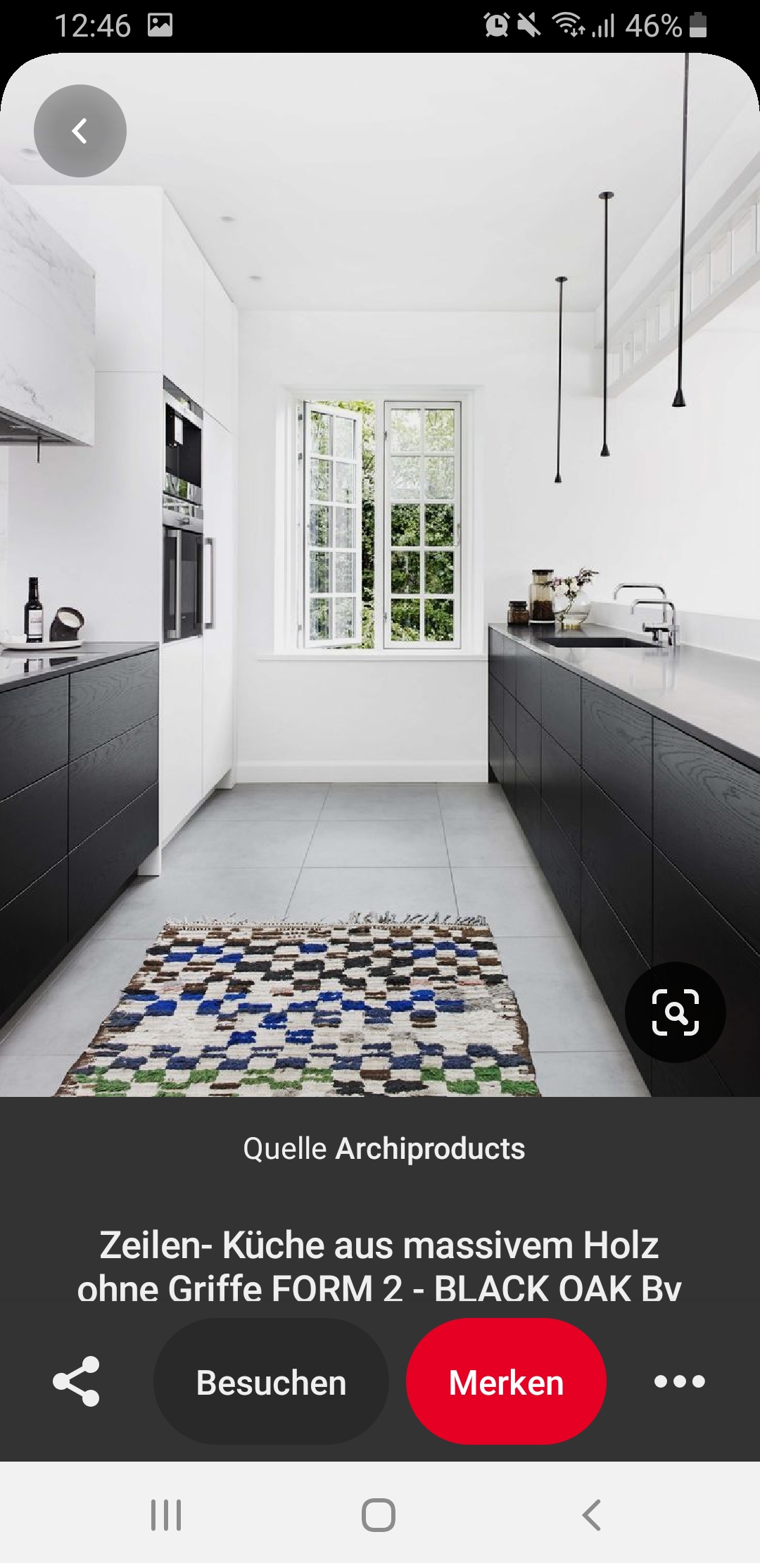

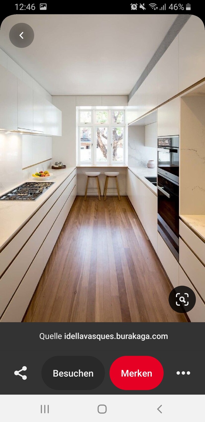

haben aktuell ein Grundrissproblem:
schaut euch mal bitte die Bilder anbei an:
Die Küche wirkt doch extrem schmal oder nicht? Für solch eine große Küche (11,69 qm²) ist finde ich echt wenig heraus geholt worden.
Die Küche ist extrem schlauchförmig, was mir überhaupt gar nicht passt, allerdings weiß ich nicht inwiefern man hier ohne an der Hausgröße was zu ändern, etwas machen kann.
Was fällt euch hierzu ein? Wie findet ihr die Küche?
Meiner Meinung nach wird man hier komplett erschlagen... Es fehlt total in der Breite.
Für Vorschläge jeglicher Art bin ich offen
