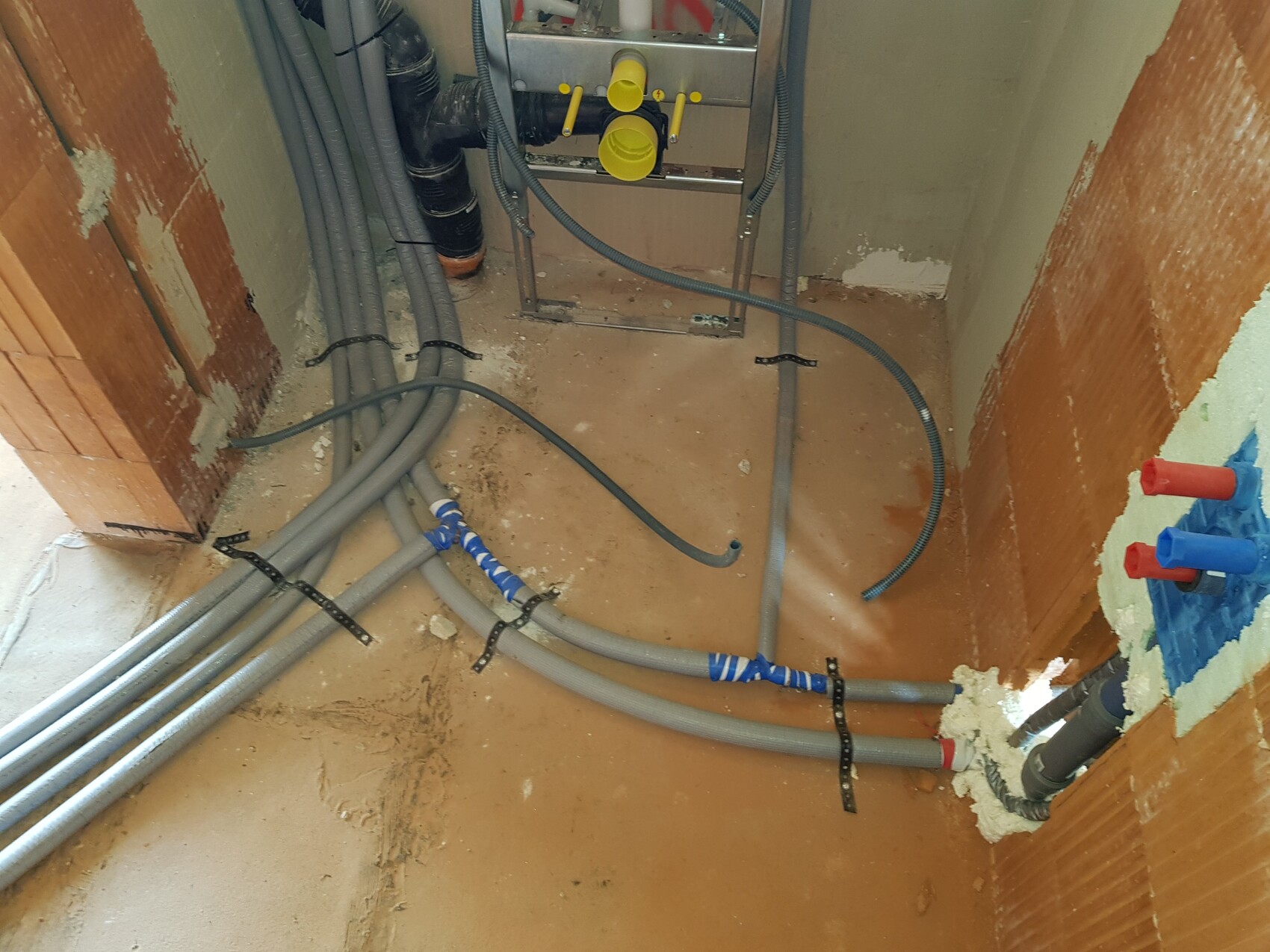

Hallo zusammen!
Ich hoffe hier sind ein paar vom Fach, die mir auf einen Blick beantworten können, ob das so passt oder dringend etwas geändert gehört.
Der Installateur hat die letzte Woche die Rohinstallation abgeschlossen. Hierbei haben sich für mich 2 Fragen ergeben.
1. Hat der Baumeister und ich extra viel Wert darauf gelegt, dass die unterste Ebene (Bodenplatte) mit Bitumen abgedichtet ist. Der Installateur hat nun alle Leitungen mit Schlagdübel befestigt und somit ja die Abdichtung durchbrochen. Antwort war, dass das immer so gemacht wird und das gemäß Norm ist.
Stimmt das so? Schließt der Dübel quasi wieder die Dichtebene (ähnlich bei der Dampfbremse) und ich mach mir einfach zu viel Gedanken oder gehört das anders gelöst?

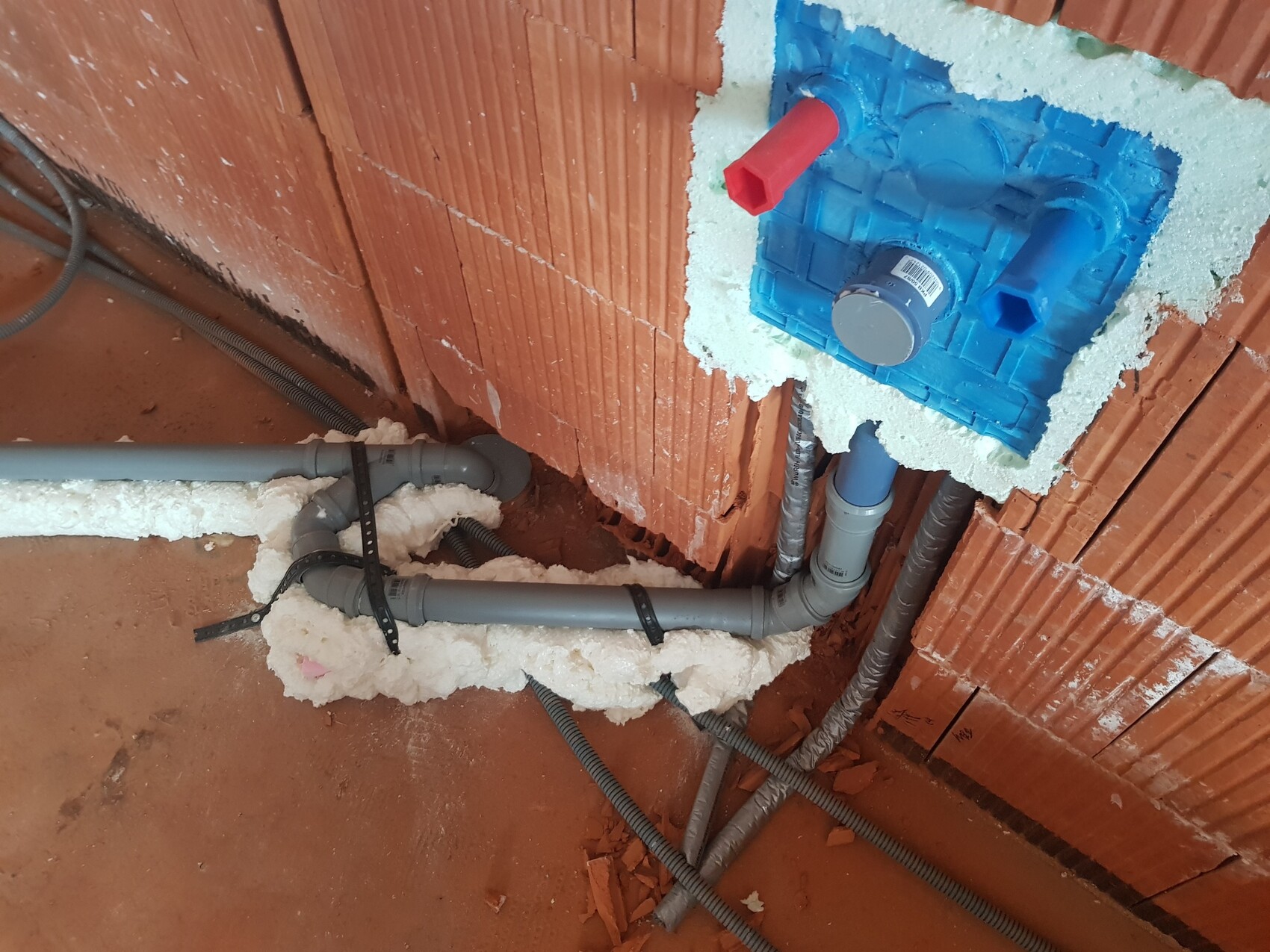

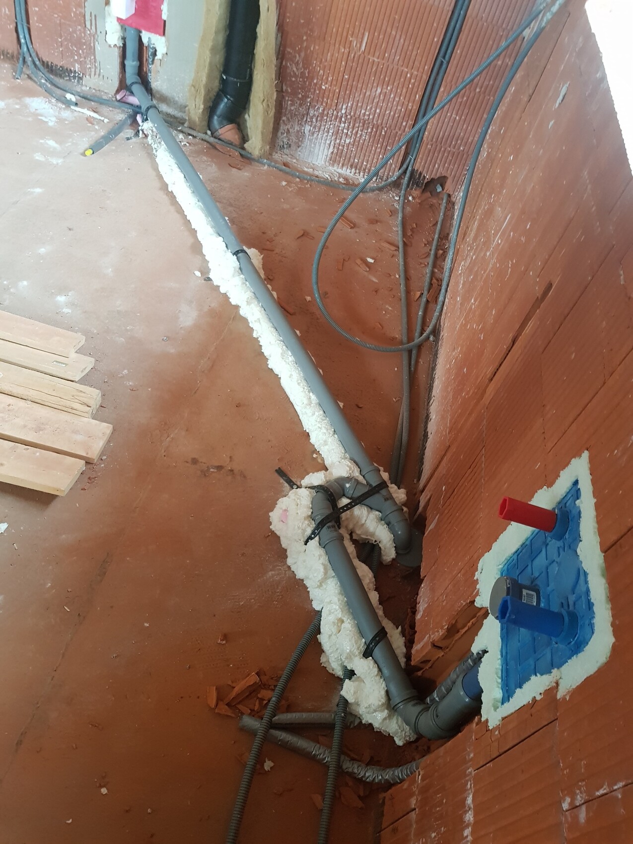

2. Hat der Baumeister beim Küchenanschluss den Kanalanschluss scheinbar zu hoch gesetzt und deshalb musste der Installateur Geschirrspüler und Spüle zusammen einleiten. Mich verwirrt der Anschluss der Spüle mit "Schnecke" ein Mal im Kreis. Habe da gerade in der Küche Bedenken wegen Verstopfung.
Ich habe gefragt warum man nicht mit einem T-Stück einleitet aber lt. Installateur geht es nicht anders und passt es so mit der Schnecke, da nur 45° und weniger verwendet wurden.
Wenn das alles wirklich ok ist gut. Aber will vermeiden, dass ich später irreparable Schäden habe.
Wäre sehr dankbar wenn jemand hier kurz Entwarnung geben können bzw. um Info, wenn ich weiter ins Detail gehen muss.
Vielen Dank vorab und liebe Grüße
Rohbau: graue Abflussrohre, blaue Installationsplatte mit roter Abdeckung, Dämmmaterial aus Schaum.
Kellerbaustelle: Mehrere graue PVC-Rohre, Schaumisolierung um Rohre, offener Wanddurchbruch.
Baustellensituation: Mehrere graue Rohre, Schläuche und Kabel liegen am Boden vor einer Wand.

1. Kommt auf deine Bodenplatte an. Bei uns wurde die Platte ebenfalls mit Bitumen abgedichtet, aber es hätte nicht sein müssen laut Aussage vom Bauleiter. Die machen es trotzdem immer. Unser Sanitärinstallateur hat ebenfalls mit Lochband gearbeitet. Nach der Installation pinseln sie das aber über mit einem Bitumenanstrich.
2. Für mich sieht das alles passend aus. Hauptsache ans Gefälle wurde gedacht

zu 2. Der Abfluss ist gut gelegt. Das Abwasser wird in Flussrichtung geführt eingeleitet So hast Du die besten Durchfluss-Eigenschaften.

1 ist kein Problem. Bitumen bleibt dicht beim nageln.
