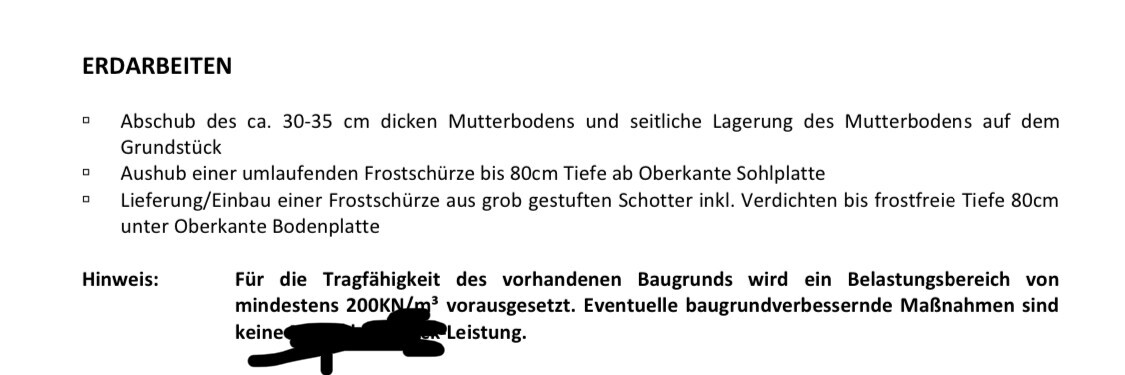

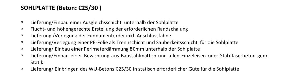

GU 1 (teurer aber vielleicht aufgrund der enthalten Mehrleistung auch nicht?!)
Erdarbeiten: Abtragen von Mutterboden (30–35 cm), Frostschürze bis 80 cm, Schottereinbau.
Eine Seite mit Stichpunkten zu Lieferung und Montage der Sohlplatte aus Beton C25/30.
Abdichtung gemäß Baugrundgutachten ist inkludiert.

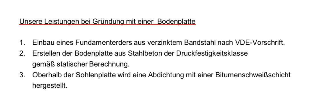

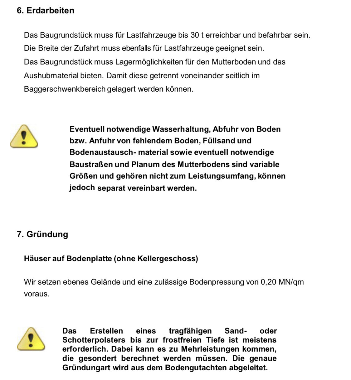

GU 2 (günstiger, aber Baugefühl so lala)
Dokumentseite mit Abschnitt 6 Erdarbeiten und 7 Gründung, Textblöcke und Warnsymbol.
Dokument: Gründung mit Bodenplatte – Fundamenterder, Stahlbeton & Bitumenschweißschicht.
Hier ist in den individuellen Verhandlungen die Ausführung in WU Beton W2.1.ebenfalls inkludiert, ABER (?)
„Gründungs- und Gartengestaltungsarbeiten haben gebäudeumliegend einen Wasserdurchlässigkeitswert von mind. (k > 10-4 m/s) vorzuweisen.“
Das passt meines laienhaften Verständnisses nach nicht zusammen?

Ist einschätzbar wie viele Mehrkosten hier entstehen, in Bezug auf die Gründung? Logischerweise gibt es zusätzliche Kosten für die Bodenarbeiten, es geht mit lediglich um die Kosten für das Einbringen der Schotterschicht, die bei GU2 inkludiert ist und bei GU1 nicht.
Hat hier jemand Erfahrungswerte?
