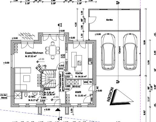

Hi zusammen!
Wir planen grade, ob wir unsere Küche offen lassen sollten oder eine Schiebetür zwischen Küche und Wohnzimmer machen.
Den Grundriss habe ich mal angehängt. Was sagt ihr?
Ich tendiere aktuell dazu, die Schiebetür wegzulassen. So hat man in der Küche durch den Tresen mehr Platz. Außerdem könnte ich mir vorstellen, dass man die Tür nie zu macht... Und sie ist ein wirklich großer Kostenfaktor...
Danke und liebe Grüße!

Hi Milanni,
ich würd den Tresenaufsatz bei der Küche schon mal weglassen, ihr habt ja gleich dahinter das Esszimmer.
Ob ihr eine geschlossene oder offene Küche wollt... -> Tja, das ist echt total individuell. Ich persönlich finde es immer Besser wenn ich die Küche und das Wohnzimmer abtrennen kann. (Z. B. Lesen vs Kuchen Backen, oder Geschirrspülmaschine läuft usw...)

Ach cool! Ja, das beantwortet genau meine Frage... Es ist wohl wirklich Geschmackssache. Der Tresen ist kein richtiger Tresen sondern eine Arbeitsplatte über der Arbeitsplatte sozusagen. Da können dann die Kinder dran sitzen, während ich koche und ich kann ihn zusätzlich fürs Ausrollen von Teig, etc. nutzen.
Ich werde mal mit Freunden sprechen, ob die die Schiebetür überhaupt nutzen.

Spontaner Vorschlag zur Überlegung. Theke weg lassen, dafür vorgezogene Arbeitsplatte. Kochfeld an die Wand. Den Hauswirtschaftsraum um Hochschranktiefe kürzen, um dort dann Platz zu haben für Hochschränke mit Kühlgeräten und Heißgeräten. Die Insel als reine Arbeitsinsel (ggf. mit Spüle). Diese kann dann hervorragend als Buffet genutzt werden.
Ob nun mit oder ohne Schiebetüren ist m. E. doch eher Geschmackssache.

Ich schliesse mich dem Tenor an:
- überstehende Arbeitsplatte
- reine Arbeitsinsel ODER Spüleninsel
- lasst die Schiebetüre weg - die kann man immer noch nachrüsten, wenn ihr das Bedürfnis danach verspürt.

Ich kann mich nur anschließen. Kochfeld an die Wand, dann lässt sich auch ggf. Abluft leicht realisieren. Bei einer Arbeitsplatte über der Arbeitsplatte fehlt dir aber wieder eine durchgehende Tiefe. Und gerade diese macht eine Insel ja so sinnvoll und praktisch.
Wir haben eine doppelflügelige Schiebetüre zwischen Küche und Esszimmer und auch wenn sie grundsätzlich offen steht, möchte ich sie bei manchen Situationen nicht missen.
