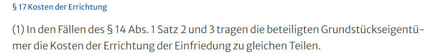

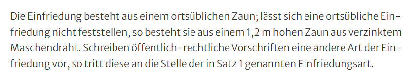

Lies weiter in den Paragrafen:
Deutscher Text zur Einfriedung: ortsüblicher Zaun oder 1,2 m verzinkter Maschendrahtzaun.
Ausschnitt aus einem Gesetzestext: §17 Kosten der Errichtung; Einfriedung wird geteilt.
Du bist also nur für einen üblichen Zaun, alternativ Maschendrahtzaun heranzuziehen. Die kann aber gefordert werden. Wenn sein Zaun das 7-fache kostet, muss er eben seinen Anteil deutlich erhöhen.

Ich muss mich mal schlau machen was hier ortsüblich ist. Dann zahle ich halt 12m Maschendrahtzaun /2.
