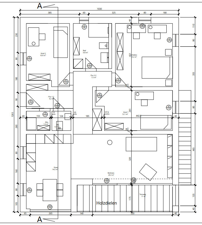

wir planen ein kleines Einfamilienhaus zu bauen (Baden-Würrtemberg, südlich von Freiburg)
Kein Keller, EG, aktuell nur Dachboden (nicht ausgebaut)
Wohnfläche etwa 95 m2
Das Grundstück ist vollerschlossen, flach
Streifenfundamente
Ytong 36,5 cm + Außenputz + Klinkerriemchen (Außenwände)
Ytong 24 cm / 11,5 cm (verputzte Innenwände, tragend / nichttragend)
Dachstuhl (zweifach) mit Tondachziegel
Holzbalkendecke von oben gedämmt
PVC Fenster, Standard Weißtüren, Terrassenfenster mit elektrischen Rollläden
Parkett in allen Räumen außen WC, Bad, Abstellraum, Essen und Teil Flur (hier natürlich Fliesen)
Kein Smarthome, ganz normale Elektro-Ausstattung
Also, nichts spektakuläres und relativ einfach zu bauen. Da Freund von mir Architekt ist und ich in der Baubranche tätig bin, können wir bei der Planung / Baugenehmigung sparen. Wir möchten Einzelvergabe machen, wenn wir noch im Budget bleiben können.

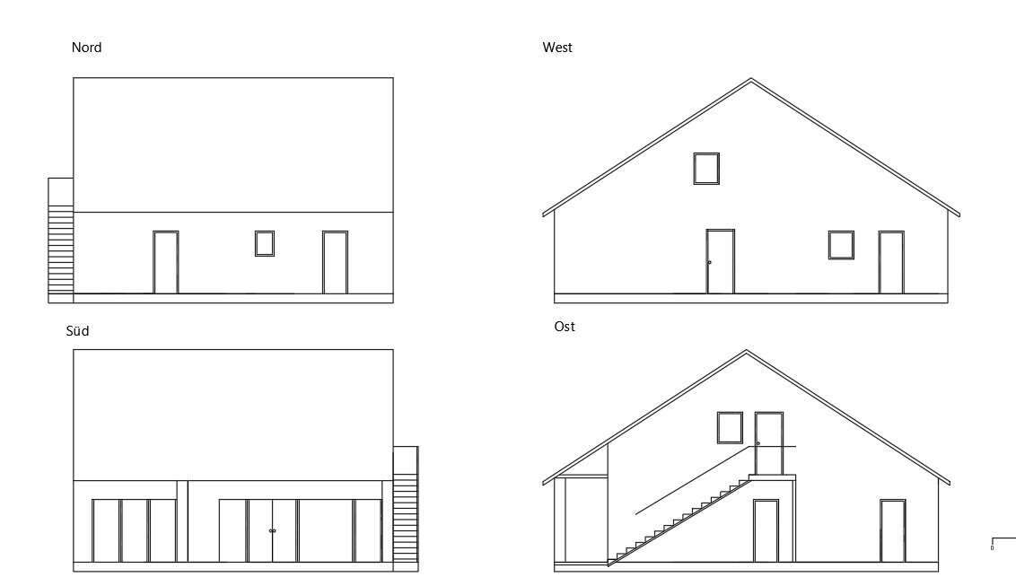

Unten noch die Pläne. Danke sehr.

29.04.21 12:06
Endlich mal ein bodenständiger Gegenentwurf zum immer häufiger hier vertretenen größer, teurer, chicer.
Gefällt mir sehr gut, auch der Grundriss.
Die Kostenaufstellung halte ich in der Summe für plausibel. Eher zu hoch angesetzt.
Baunebenkosten würde ich eher mit 30.000-40.000€ beziffern, dafür an anderer Stelle weniger.
Rechnet man Küche, Außenanlage und Baunebenkosten raus, wäre ich bei ca. 300.000€. Das ergäbe einen qm-Preis von 3.000€. Ich denke, dass 2.500€/qm bei der einfachen Ausstattung machbar werden.

29.04.21 15:05
blackarrow1990 schrieb:
Ich habe schon angefangen, das Leistungsverzeichnis an einzelne Firmen zu schicken,
Auf Basis dieses sehr, sehr selbstgemalten Entwurfes ? - das könnte ein Schiffbruch erster Kajüte werden.
Eigentlich meinte ich Baubeschreibung mit grob definierten Flächen und Volumen. Für eine grobe Kosteneinschätzung sollte es schon reichen.
Kalkulation nach DIN 276 sieht mir sehr unzuverlässig aus, da die aktuelle Baukosten sehr hoch sind.
