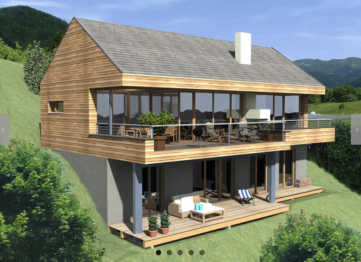

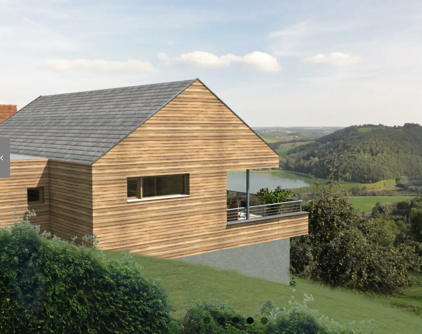

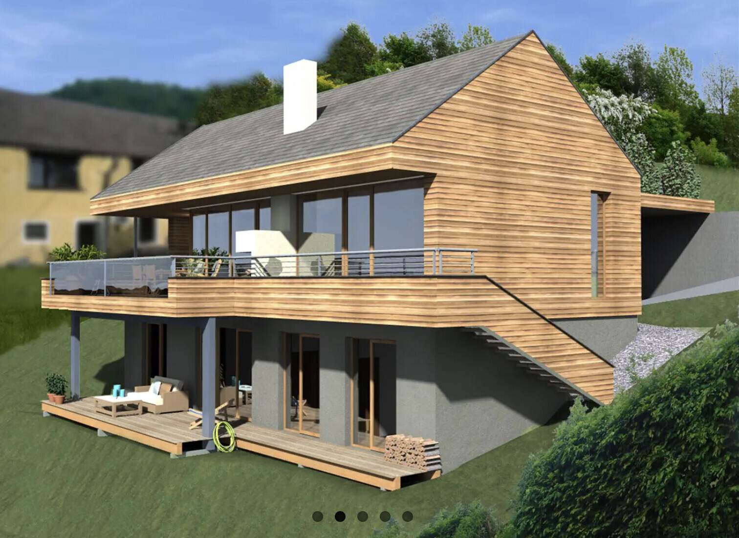

Mir ist völlig Bewusst das ein Teil des Erdgeschosses bei dieser Bauweiße im Hang stehen wird.
Die Seite die im Hang stehen wird, ist die Nordseite, der Blick nach Osten/Süden/Westen ist nicht blockiert, von diesen Seiten kommt genügend Licht.
Auf der Nordseite planen wir die Treppe ein, vllt ein Gäste-WC und eine Speiß, da es aber noch nichts Konkret geplant worden ist, ist auch das völlig flexibel.
Der Kanal ist Südlich-Östlich da braucht es keine Hebeanlage, da gehts sowieso Bergab.
Wie man kosteneffizient am Hang baut (also Keller/Fundament/Hangsicherung) da werde ich zu gegeben Zeit noch vllt einen extra Thread aufmachen - mir gehts aber wie schon bemerkt nur um den kosten effizienten Hausbau an sich, an der Hanglage kann ich nichts ändern.
Ich werd auch mal eine Zeichnung von dem Hang euch schicken... habe gerade nichts zur Hand.
Ich hab euch aber aus dem Internet mal ein BEISPIEL (nicht mein Hang, nicht mein Haus) rausgesucht. Unser Hang ist ähnlich.
Nur fällt er nach vorne nicht so steil ab, nur der Hang hinter dem Haus ist ähnlich...
Dieses Haus hat auch keinen Keller im eigentliche Sinne.
Wenn ihr noch mehr Fragen habt, stellt sie gerne, ich werde sie beantworten.
Einen klassischen Messie-Hobbyraum-Keller wollte Dir hier auch nie jemand raten.

Steilhang führt ja unvermeidlich zu einem Vollgeschoss-UG (wenn das nur Stelzen sind, natürlich nicht).
Einen Meter reingebaut, zwei raus. Splitlevel ist teurer, wenn auch dienlicher.
