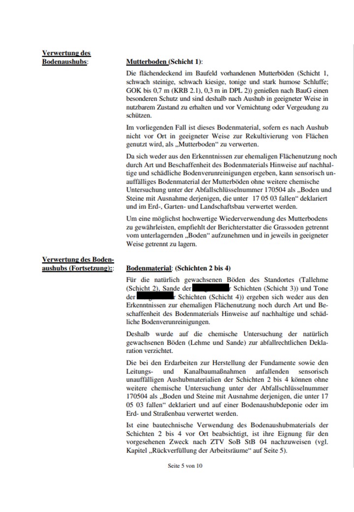

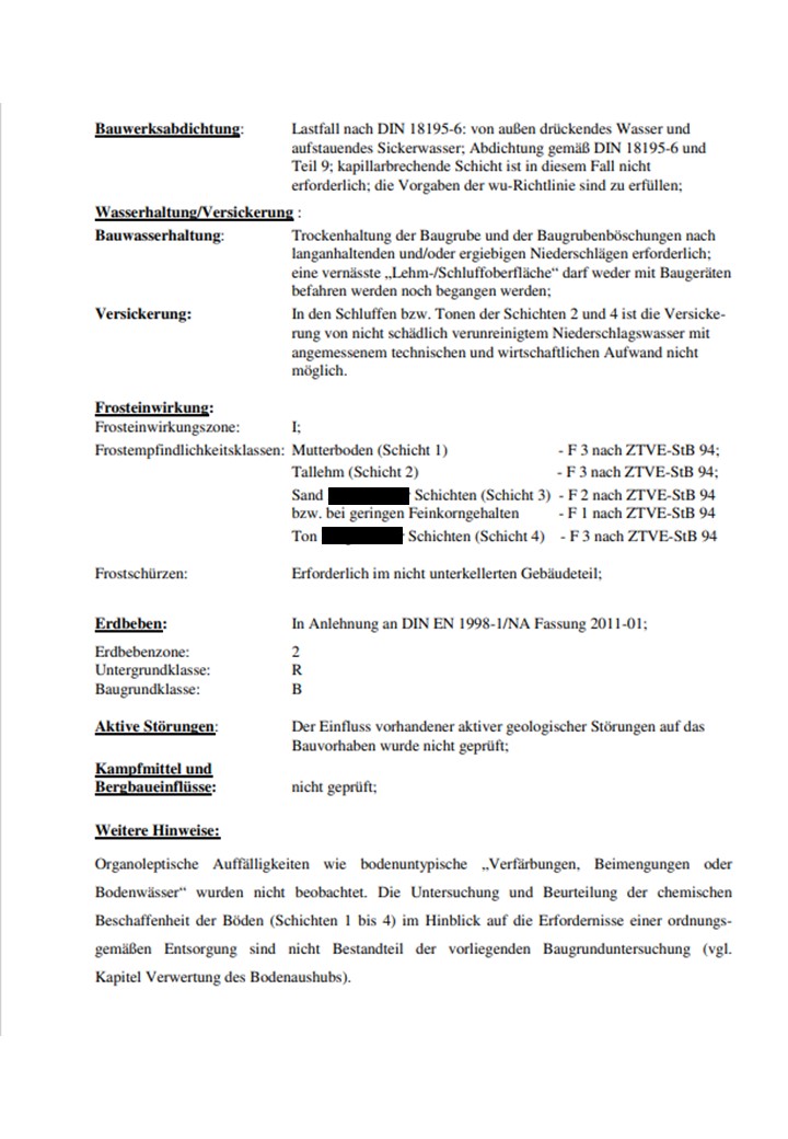

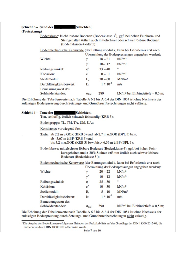

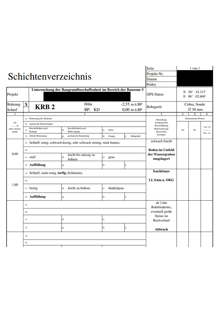

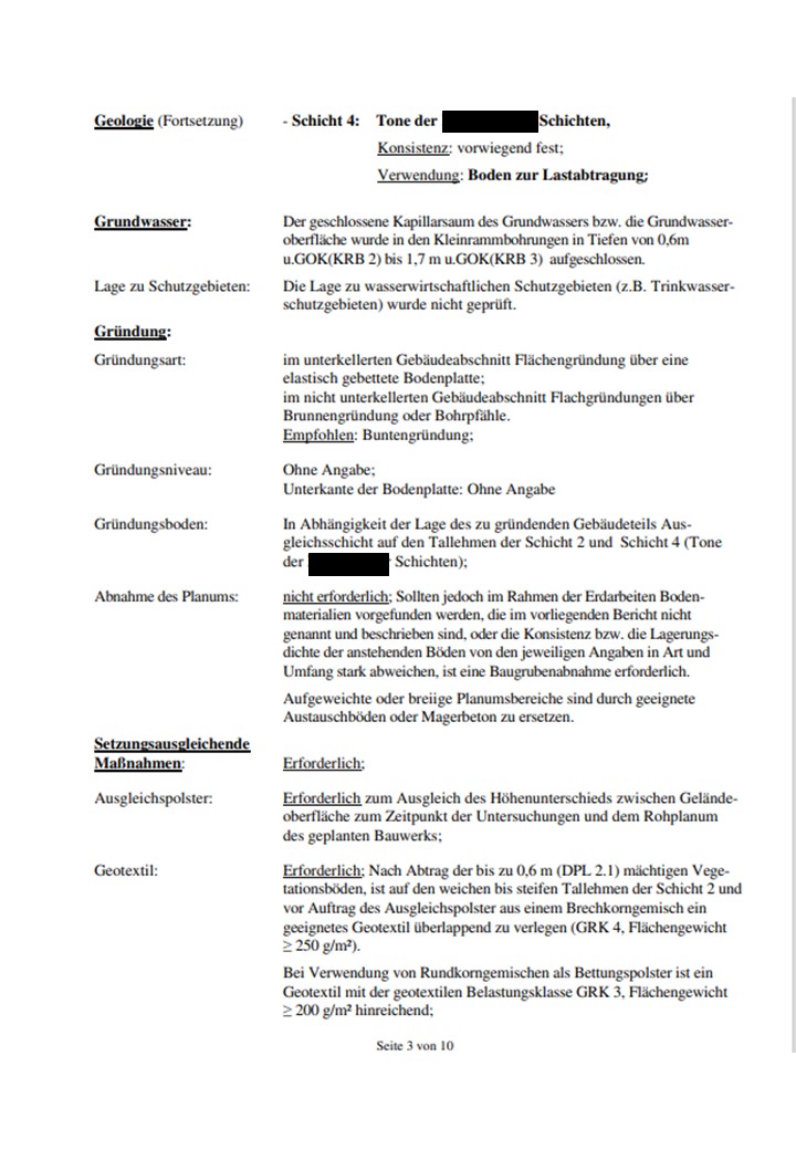

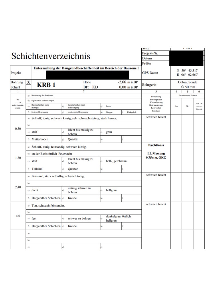

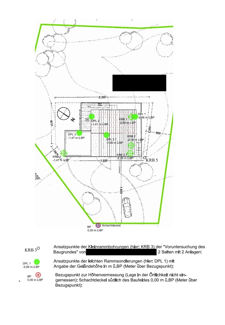

wir planen gerade unser Haus und laut Baugrundgutachten brauchen wir wohl eine Brunnengründung.
Erste Recherche ergab mindestens 10.000€ Mehrkosten.
Hat hier jemand Erfahrung damit gemacht? Insbesondere preislich wäre interessant.
Wir planen 120qm Grundfläche + 60qm.
Für die Garage haben wir ein Angebot über 15.000€ für die dazugehörige Bodenplatte + 15.000€ für die Garage selbst (ohne Tor).
Laut Gutachten wäre bei Keller eine Flachgründung möglich. Nun überlege ich, vielleicht doch das Haus zu unterkellern und so die Brunnengründung zu vermeiden.
Gedanke wäre da anstatt 30.000€ Garage + mindestens 10.000€ Brunnengründung zu zahlen, das Geld in einen Keller zu stecken. Da habe ich ein Angebot anfragt und erwarte es Anfang der Woche. Aber wollte hier vorab mal fragen, ob das eine komplett dumme Idee ist.
Viel Glück und danke im Voraus!

Warum musst du mit Brunnenringen gründen? Möglicherweise hohes Grundwasser? Drängwasser? Würde mich überraschen, wenn du das für 10tEUR kriegst.
Wir mussten eine ähnliche Variante machen, Streifenfundamente auf 3,5m Tiefe. Hat 27.000 EUR Aufpreis gekostet. Bodenplatte stärker, besserer Stahl, usw.
Brunnenringe oder Pfähle wären noch teurer geworden...

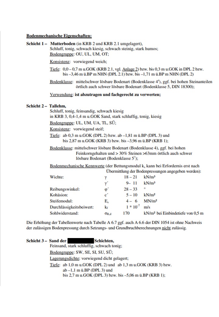

Narnulf1368 11.02.23 20:57

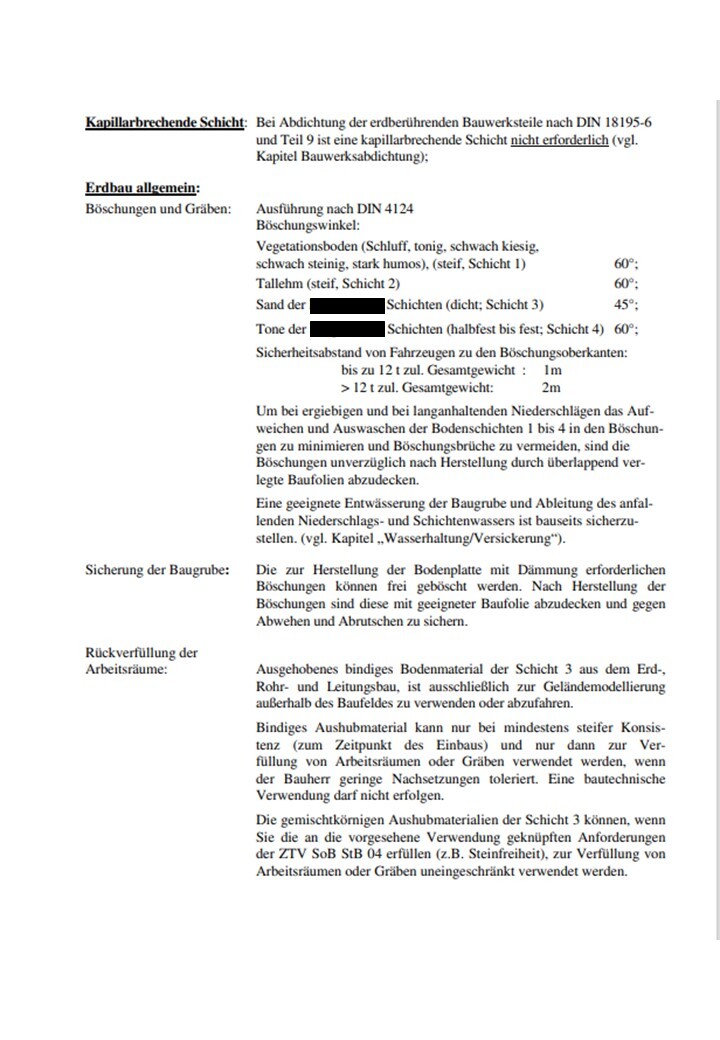

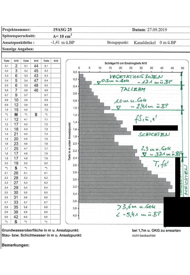

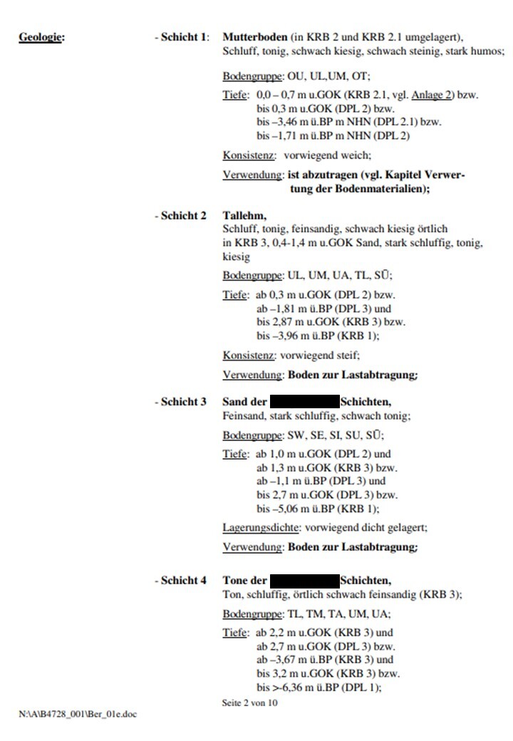

Es Steht als Empfehlung im Baugrundgutachten, kenne mich damit überhaupt nicht aus. Habe Infos aus zum Baugrundgutachten als Update zu meinem ersten Post hinzugefügt.
Mindestens 10.000€ war die einzige Zahl, die ich auf die schnelle gefunden habe. Ich gehe selber auch von mehr aus und überlege daher, ob wir stattdessen mit Keller bauen sollen.
Anstatt 30.000€ (für Garage 60m²) + 10.000-30.000€ für die Brunnengründung auszugeben, wäre die Überlegung die 40.000 - 60.000€ lieber für einen Keller auszugeben und mehr davon zu haben.
