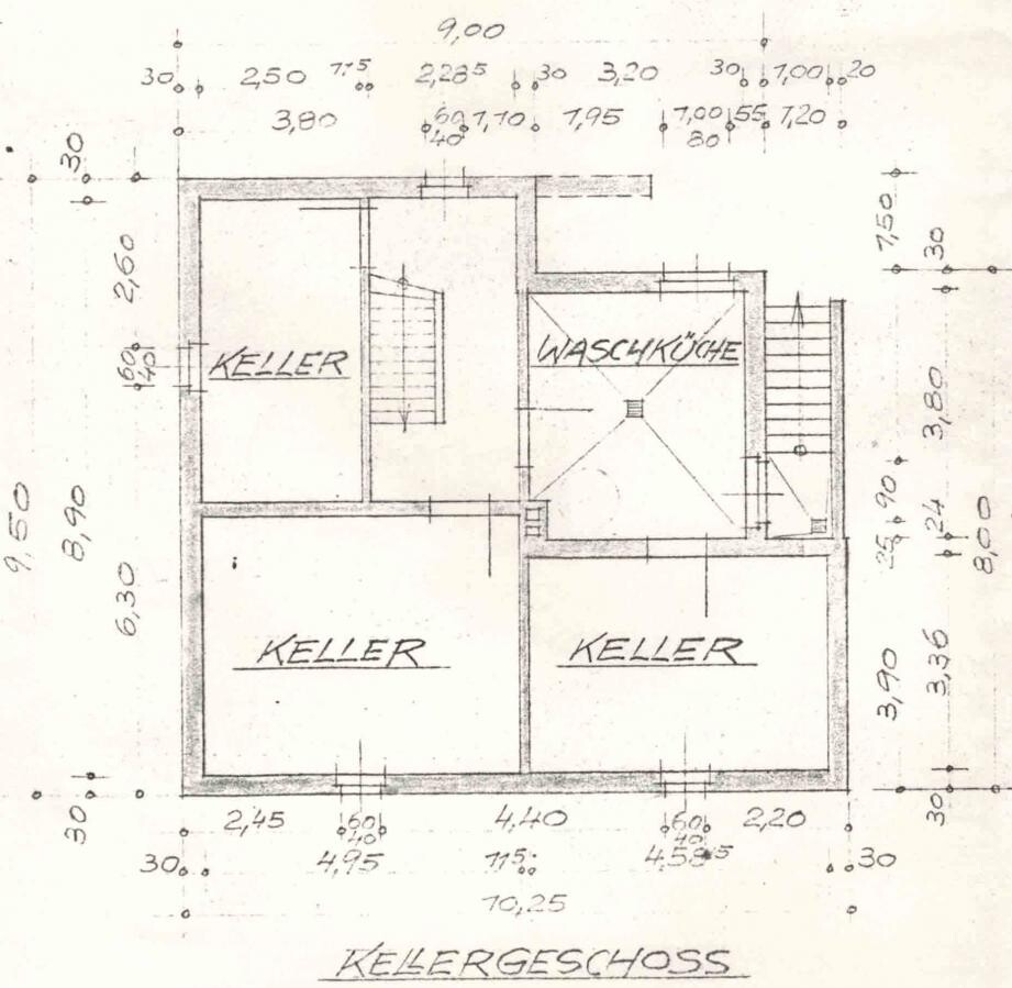

Keller erhalten und neu darauf aufbauen hat durchaus seinen Charme - Kosten kann man da schon sparen.
Im Gegenzug muss man aber auch die potenziellen Risiken berücksichtigen:
- Man kann in die Substanz nicht reinsehen - verdeckte Mängel / Schäden sind hier möglich
- Bei einem eventuellen Feuchtigkeitsschaden im neuen Hausteil besteht immer das Risiko, dass das Bauunternehmen den Schaden auf den
bestehenden Keller schiebt.
- Die Abwasser und eventuell auch die Zuwasserleitungen unter dem "alten" Keller sind eben immer noch alt und daher potenziell
störungsanfälliger.
Aus diesen Gründen haben wir unsentschlossen komplett abzubrechen, obwohl es um den alten Gewölbekeller echt schade ist.

Zum Zustand des Hauses:
Vor allem der Keller ist das, was mich stört. Er ist richtig muffig und nicht sehr hoch. Es wäre ein reiner Nutzkeller, wo ich momentan nicht mal Wäsche aufhängen oder Lebensmittel lagern würde. Und falls man die Decke des Kellers dämmen müsste, müsste ich schon fast gebückt gehen.
Also wenn Abriss, dann def. auch mit Keller.

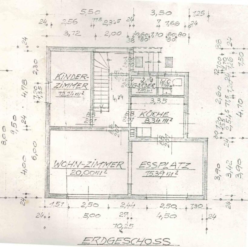

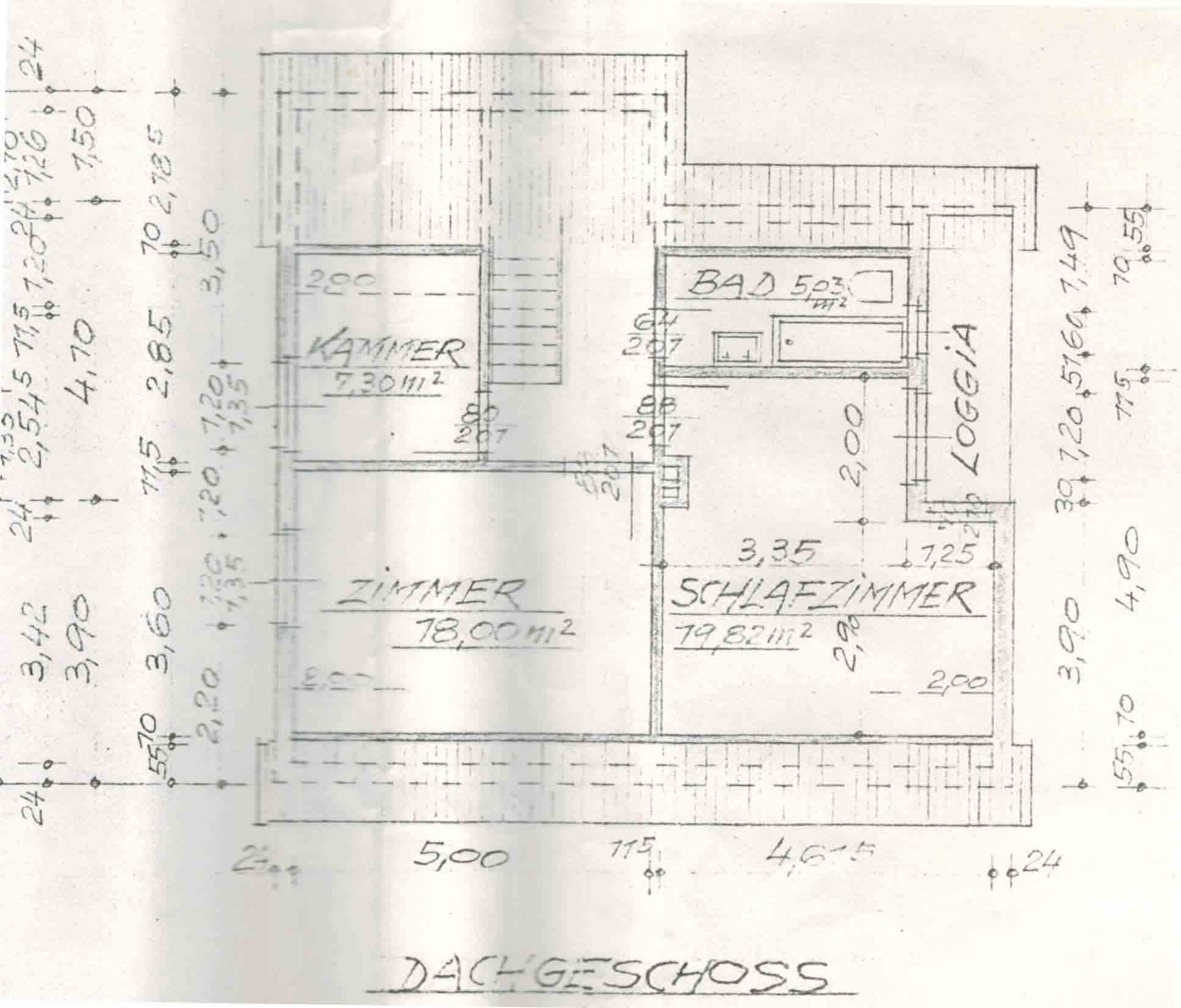

norm 21.11.13 16:17
Ich hänge mal die Grundrisse an.
Dann sieht man vielleicht besser, dass man einiges tun müsste, um einen "meinen Vorstellungen entsprechenden" Grundriss zu erhalten.
Ich habe folgende Ideen / Vorstellungen:
EG: Wohn und Essbereich ein Raum, getrennt mit Schiebetür zur Küche, WC (größer 2qm!) und kleiner Abstellraum (Staubsauger, ...)
OG: Schlafzimmer, Bad (Dusche, Badewanne, 2 Waschbecken), 2 Kinderzimmer (ca. gleichgroß)
Keller: Hobbyraum, Gäste / Arbeitszimmer, Wäscheraum, / Hauswirtschaftsraum (Waschmaschine, Trockner, Platz zum Aufhängen der Wäsche, Wasserkisten,...), Werkzeugraum / Heizungsraum
Den Keller sollte man also auch schon ein bisschen nutzen können und nicht nur um etwas reinzustellen.
Fußbodenheizung überall. Vllt. noch einen Kamin im Wohn / Esszimmer.

Koempy 21.11.13 16:34
Ich würde erst mal einen Gutachter durch das Haus jagen und schauen, was man machen kann und wie viel es noch wert ist. Ich würde mir es mit dem Neubau genau überlegen, denn ich finde der Grundriss hat durchaus Potential. Innenwände soweit sie nicht tragend sind, kann man immer rausreißen und gegen neue ersetzen.
