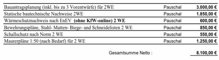

wir befinden uns nach ganz am Anfang der Planung. Wir haben jetzt ein Angebot vom Architekten bekommen für die Planung unseres Doppelhauses. 8.1000€ für 3 Planungen (dh.wenn dasHaus dreimal komplett neu geplant werden muss).
Wie findet ihr den Preis? Das wären 4.050€ pro Haushälfte, ist der Preis in Ordnung? Was habt ihr für den Architekten gezahlt?
Lieben Dank schon mal für eure Antworten!

Das sind zu wenige Infos um es zu beurteilen. Orientiere dich mal an einem HOAI Rechner. Gib dort die anrechenbaren Kosten für den Bau an, mit Mittelsatz und III und dann bekommst Du für jede Phase die Kosten die ein Architekt nach HOAI verrechnen darf, zzgl. 3-5% Nebenkosten.
Wir haben bis zur Leistungsphase 4 beauftragt (4500€ ,nicht nach HOAI) danach hat unser Baukoordinator übernommen.

wie geschrieben zu wenig Infos was der Architekt machen soll. Für 4000€ kann man jetzt nicht viel erwarten.

Genehmigungsplanung?
Ausführungsplanung?
Oder sogar nur 3 Entwürfe?
Was ist mit Statik, Energieeinsparverordnung etc.
Um euch selbst zu schützen, lest euch in das Thema ein. Dann fragt nach, ob der Preis passt.
Für welche Leistungsphasen überhaupt ? - bist Du sicher, das mit den drei Planungen richtig zu interpretieren ?
Ist das Doppelhaus ein Spiegelklon, oder jede Hälfte individuell ?
Erst´mal mein Glückwunsch zu der Klugheit, mit einem Doppelhaus zu einem gemeinsamen Planer zu gehen !

Ich habe euch anbei mal das Angebot angehängt vielleicht hilft das weiter
Muss mich noch mehr ins Thema einlesen...
Kostenübersicht Bauvorhaben: Planung, Nachweise, Wärmeschutz, Bewehrung, Schallschutz; 8.100,00 €
