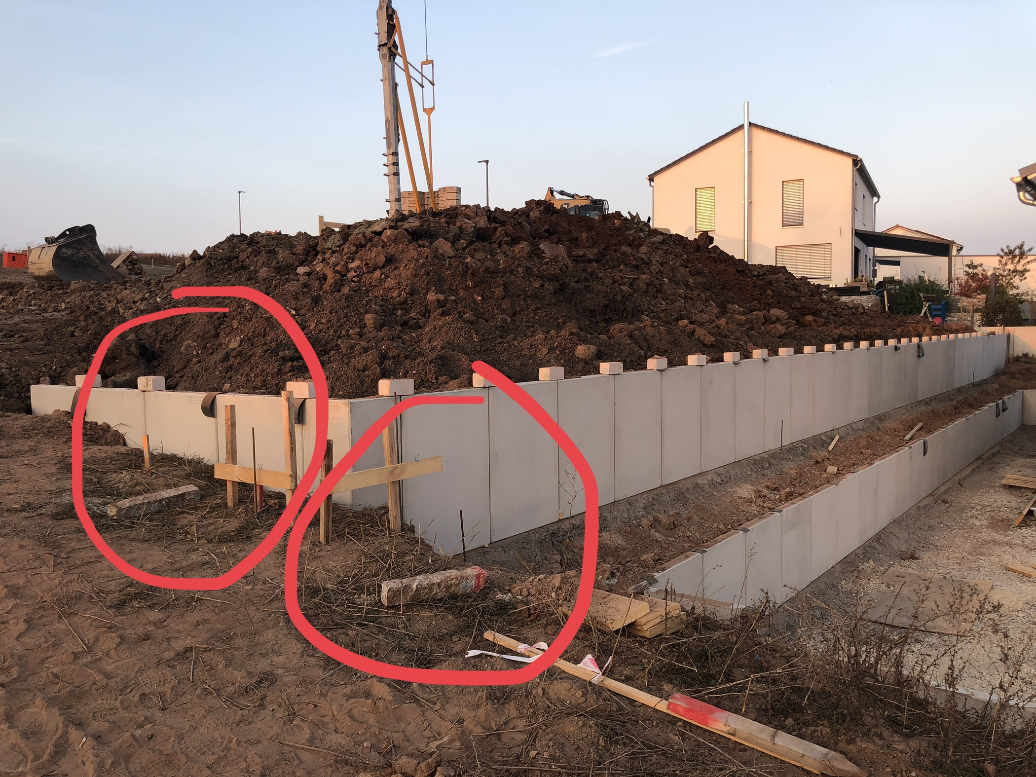

KingJulien schrieb:
Was aber nichts is was man im vorbeispazieren sieht. Da muss man schon sehr genau schauen
Baustelle mit Erdhügel hinter weißer Betonmauer, Holzformen im Vordergrund, Haus im Hintergrund.
KingJulien
21.11.19 16:44
Ich meinte die Sache mit dem Grenzabstand, bzw. der Haushöhe.
Zaba12 schrieb:
Die Eingabepläne stimmen bei meinen beiden Nachbarn nicht mit der Realität überein
Aber wo ist denn nun in diesem Fall der Unterschied? Ob ich mich dann baulich im Freisteller nicht an den Bebauungsplan halte, oder ob ich mich nach der Baugenehmigung nicht an den Eingabeplan halte?
Hier ist der Hund doch bei der Ausführung begraben, nicht bei der Genehmigung.
