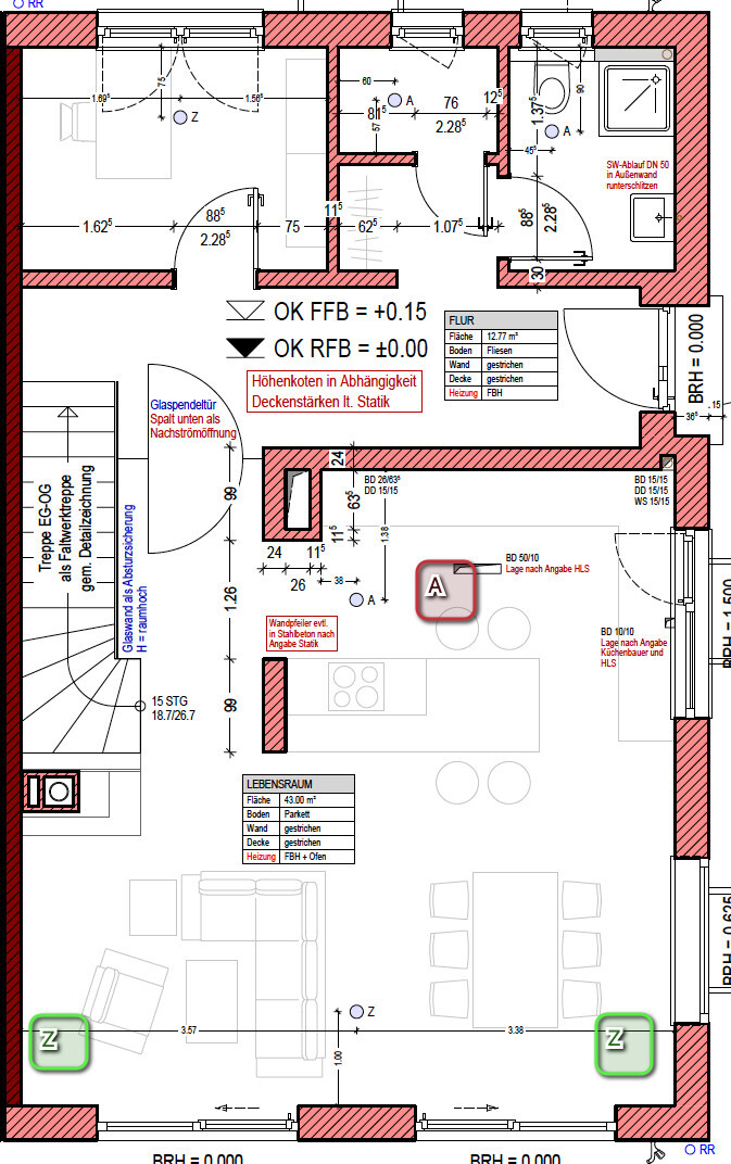

Ich persönlich würde die Zuluft zwar lieber in die "linke Ecke" setzen, gehe aber davon aus, dass bei einer guten=richtigen Auslegung der Anlage keine Zugluft spürbar sein sollte. Zumindest nicht an der aktuell gezeigten Position.
Mir gegenüber wurde mal die Aussage getätigt, dass bei einer gut ausgelegten Anlage keine Zugluft zu spüren ist!

Warum eigentlich nur ein Zuluftventil bei dem großen Raum? Wären da zwei Ventile in den südlichen Ecken nicht besser?
guckuck231.05.21 15:40
Durchaus berechtigte Frage.
Bei 43qm - 2,5m Deckenhöhe ergibt das etwa ein Raumvolumen 107,5 cbm.
Bei einer Luftwechselrate von 0,3-0,4/h müsste eine Zuluft 32,25 - 43 cbm/h liefern.
Mit einem Rohr ist das üblicherweise nicht zu schaffen, muss also doppelt angebunden sein. Die Gefahr von Strömungsgeräuschen und Luftzug nehmen damit zu.
Die Positionierung ist auch nicht so perfekt, um den Raum zu durchlüften. Würd auch die Abluft vom Herd abrücken (das ist keine zweite Dunstabzugshaube 🙂 😉.
Vielleicht lieber eine Zuluft links in die Ecke und eine rechts in die andere Raumecke. Abluft doppelt anbinden und auf 3/4 einregeln, der restliche Luftstrom geht über den Flur ins OG.

Nein der Plan war nicht vollständig, es fehlte noch ein kleines Büro, Speis und Gäste-WC, im Anhang nun das ganze EG. Ja die Zuluft im Wohnbereich soll mit zwei Rohren angefahren werden. Wie das bei der Abluft in der Küche war weiß ich nicht mehr. Ich hab mal die Idee mit der Zuluft in den Ecken eingezeichnet, habe ich es so richtig verstanden? Und Abluft Küche weiter weg vom Herd? Macht eigentlich auch Sinn, denn wenn der Herd nach unten einsaugt und die Kontrollierte-Wohnraumlüftung nach oben einsaugt... das zerrt ganz schön am Koch (bzw. an der Köchin) 🙂

guckuck231.05.21 20:42
Feinpositionierung bitte mit Lampenauslässen und Rauchmeldern, ggf Präsenzmelder. Und Access Points abstimmen. Damit weder etwas kollidiert und nicht alles kreuz und quer an der Decke hängt
