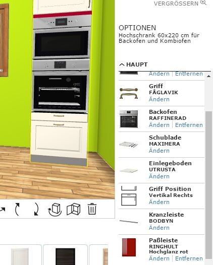

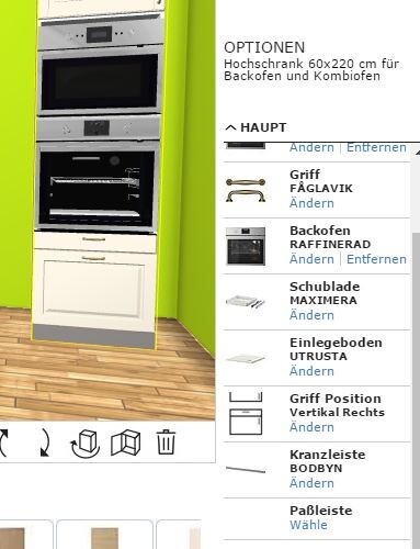

hm, ich plan ja auch grad ne Ikea Küche und bei mir zeigt er sie an an wenn ich den Hochschrank für die Öfen aufrufe.
Klicke ich auf Passleiste, packt er mir so ein Miniding an die offenen Fehlstellen beim Backofen.
ok... ....mal genauer......ich hab den Fall ja auch bald.............hab mal ein Bild gemacht........
oben über dem Backrohr Lücke.
Artikelliste hat so eine Passleiste aufgeführt........ ich habe aber trotzdem oben noch ne Lücke drin.
So wie bei dir wahrscheinlich auch.
Neongrüner Hochschrank neben integrierten Edelstahl-Backöfen auf Holzfußboden.
jetzt bin ich auf Passleiste gegangen und habe mit Absicht ne Hochglanzrote genommen.
So sieht man auf dem 2. Bild - wo der Planer sie hinpackt.
Die Artikelliste sagt - Ringhult Schubladenfront Hochglanz rot.
Also gehe ich davon aus - das mini Plastikding ist nur für noch kleinere Lücken, oder um die Kante zwischen den Geräten zu verdecken....... Oder wie du sagst für Schnittkanten und ähnliches.
Ist das "Loch" größer........brauchst du ne passende 10cm Schubladenfront dazu.

Die Kompaktbacköfen haben eine Höhe von 4555 cm und so ist die HELANDE Blende zu hoch um in die Lücke zu passen.
Deshalb wird die 10 cm Schubladenfront auf die passende Höhe gesägt und anschließend mit der Förbättra Deckleiste (wieder ein Ikea Begriff, den sonst kein Mensch verwendet). Die Montageanleitung zeigt es gut.

Hm, seltsam finde ich in dem Zusammenhang nur das die
FÖRBÄTTRA Deckleiste und Beschlag im Planer beim Hochschrank für Kombiöfen dabei ist,
Ich die Passleiste aber extra reinpacken muß.
Gleichzeitig ist es jetzt ja bei dem Korpus immer so das du nur 1x die 10cm Schublade brauchst.....
die aber nur im 2er Pack verkauft werden, so hättest du eigentlich eine 2. schon dabei - für die Passleiste.
Außer man macht es so wie ich und zählt die Schubladen nach Bedarf einzeln, da ich ja alle Teile einzeln nehme
und mich nicht auf die Einkaufsliste vom Planer verlasse........
