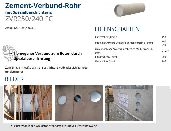

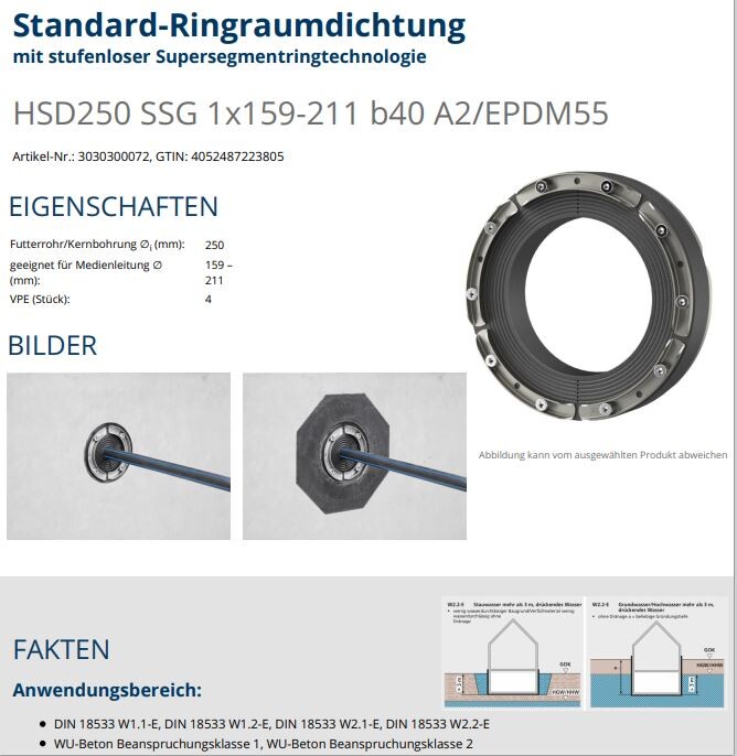

Wie macht ihr die Kellerwanddurchführung? 20 cm Futterrohr für das 160-Schaumrohr? und wie außen abdichten?
160er Rohr durch eine Ringraumdichtung DN200 (Doyma o.ä.) Ja ist teuer aber brauchst du.

domino64921.06.21 15:51
Strahleman schrieb:
Für die Abdichtung der Kellerdurchführungen nach außen gibt es Hauff oder Doyma Ringraumdichtungen. Erstere sind bei Heim Baustoffe oder so ähnlich recht günstig zu bekommen. Die Rohre ab Kellerdurchführung bis Lüftungsgerät sind Isorohre und flexible Schalldämpfer. Vom Lüftungsgerät bis Verteiler hast du meist Wickelfalzrohr und Schalldämpfer. Aber da ist man flexibel, was man am Ende verwendet.
Diese Schaumrohre mit Innendurchmesser 160 mm haben einen Außendurchmesser von 190 mm.
D.h. ich bräuchte 2 folgende Ringraumdichtungen:
Standard-Ringraumdichtung mit stufenloser Supersegmentringtechnologie.
HSD250 SSG 1x159-211 b40 A2/EPDM55
Dichtbreite bis Ø 250 mm: 40 mm
EIGENSCHAFTEN
Futterrohr/Kernbohrung Øi (mm): 250
Technische Ringdichtung mit Metallring und Schraubverbindungen
Dazu 2 Futterrohre.
Bei meinem Keller werden die Kellerwandelemente vorgefertigt und dann vor Ort aufgestellt und mit Beton verfüllt.
Welche Futterrohre sind hier am besten geeignet?
Zement-Verbund-Rohr mit Spezialbeschichtung?
ZVR250/240 FC Artikel-Nr.: 1200250240
EIGENSCHAFTEN
Futterrohr Øi (mm): 250
optimaler Anwendungsbereich Medienrohr Øa (mm): 160 - 210
max. möglicher Anwendungsbereich Medienrohr Øa (mm): 0 - 214
Futterrohr Øa (mm): 269
Wandstärke (mm): 240
Broschüre Zement-Verbund-Rohr mit Spezialbeschichtung und Betonwand-Bildern
Sind meine Überlegungen richtig?
Mycraft21.06.21 16:35
Ja soweit richtig. Du kannst aber auch einfach DN160 Wickelfalzrohre nehmen und somit etwas Platz gewinnen und kleinere Dichtungen verbauen.
