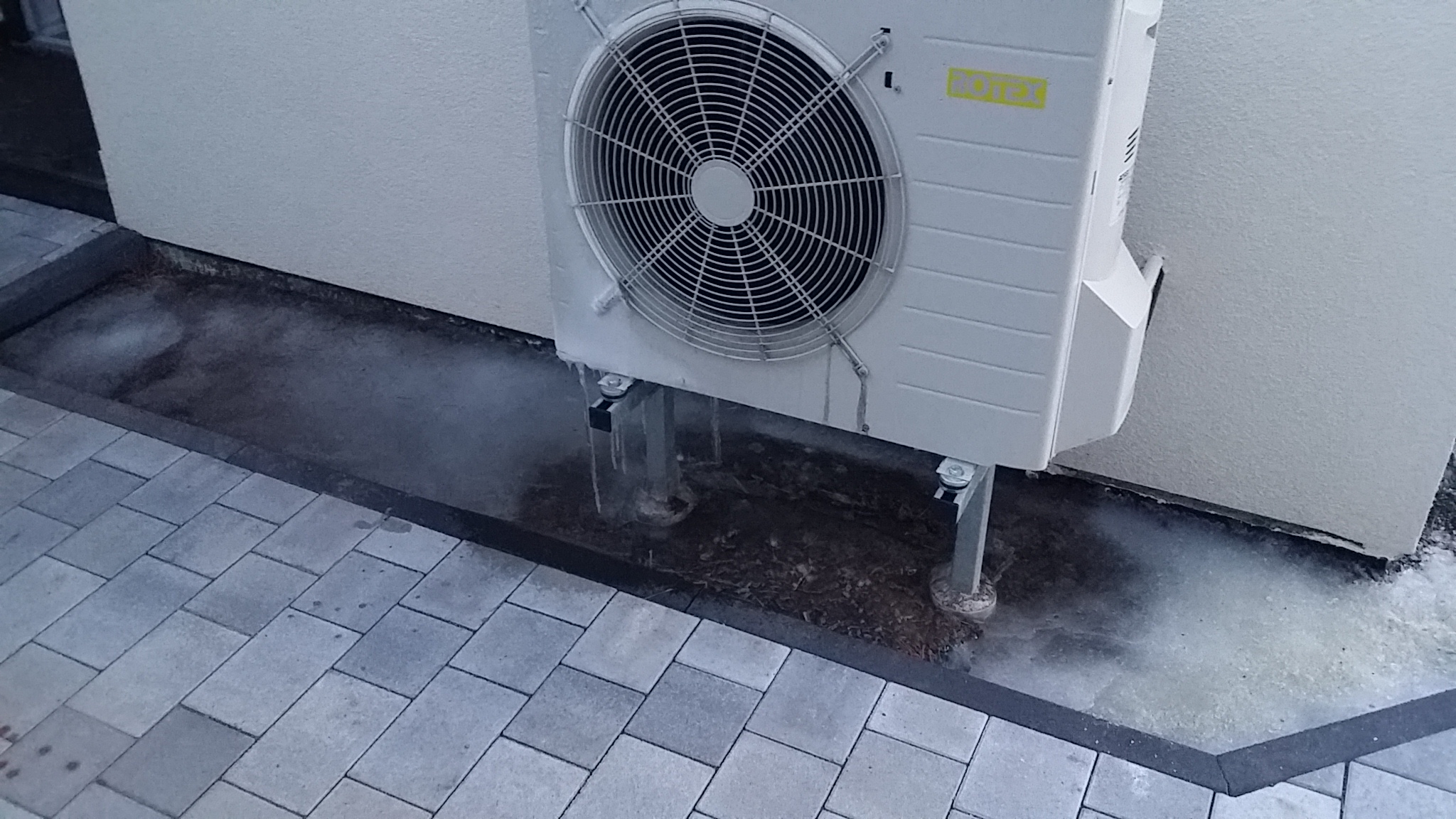

@Bieber0815:
Bild reiche ich später nach, da im Moment nicht vor Ort bin.
Gerät: Rotex HPSU compact 508 8kw.
Der Traufstreifen ist 40cm breit, das Eis steht auf min 1,5m Länge im Streifen. Kies ist Grauwacke Splitter 0 -16mm in loser Schüttung ca. 20cm hoch, ohne Gefälle
daytona
27.01.17 11:48
Update aus Bedienungsanleitung:
Kondensatwasser:
– Da Kondensat aus dem Außengerät strömt, muss darunter
ein Sickerbett errichtet werden, durch das das Kondensat
abfließen kann. Stellen Sie nichts unter die Einheit, das emp-
findlich auf Feuchtigkeit reagiert.
– Das Kondensat muss frei abfließen können.
– Wenn der Kondensatanschluss durch eine Grundplatte oder
eine Bodenfläche abgedeckt ist, legen Sie zusätzlich Fußso-
ckel mit einer Höhe von mindestens 300 mm unter die Füße
des Außengerätes.
– Verwenden Sie in kalten Gebieten keinen Kondensat-
Schlauch zusammen mit dem Außengerät. Das Wasser kann
ansonsten gefrieren und die Funktion beeinträchtigen.

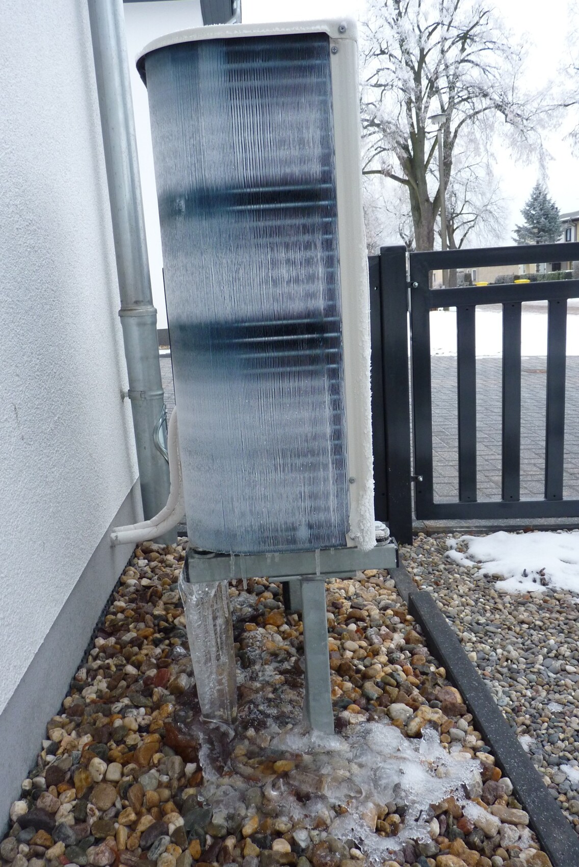

Bieber0815
01.02.17 19:50
So sieht's bei uns aus:
Außengerät einer Wärmepumpe mit Eisbildung, neben Hauswand und Zaun im Winter.
Außen-Klimagerät (Kondensator) vor weißer Wand, Lüftergitter, Kiesboden.

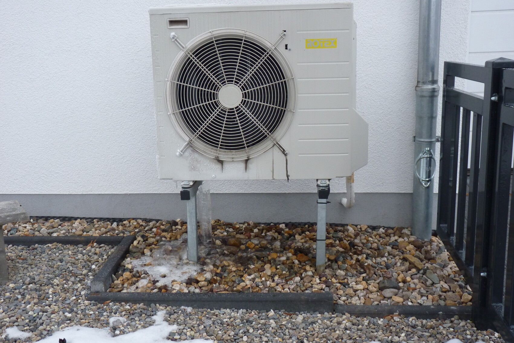

daytona
01.02.17 20:21
Hallo Bieber, bei sah es so aus:
Außengerät einer Klimaanlage mit Lüftergitter, an der Außenwand montiert, auf Stützfüßen.
daytona
01.02.17 20:24
Mittlerweile hab ich mit Spitzhacke, Auftausalz und dank der milden Temperaturen dem Eis den Kampf angesagt. Leider ist im Moment mächtig viel Staunässe vorhanden, weshalb ich überlege im Frühjahr Drainage unter dem Gerät zu Verlegen und an den Regenwasserkanal anzuschließen (führt in die eigene Zisterne)
Bieber0815
01.02.17 22:00
Es scheint, bei Dir ist das Kondensat zunächst flüssig breit gelaufen, blieb stehen und gefror dann. Drainage oder ein sickerfähiger Grund könnten daher helfen.
