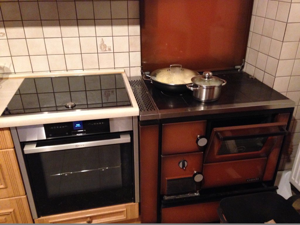

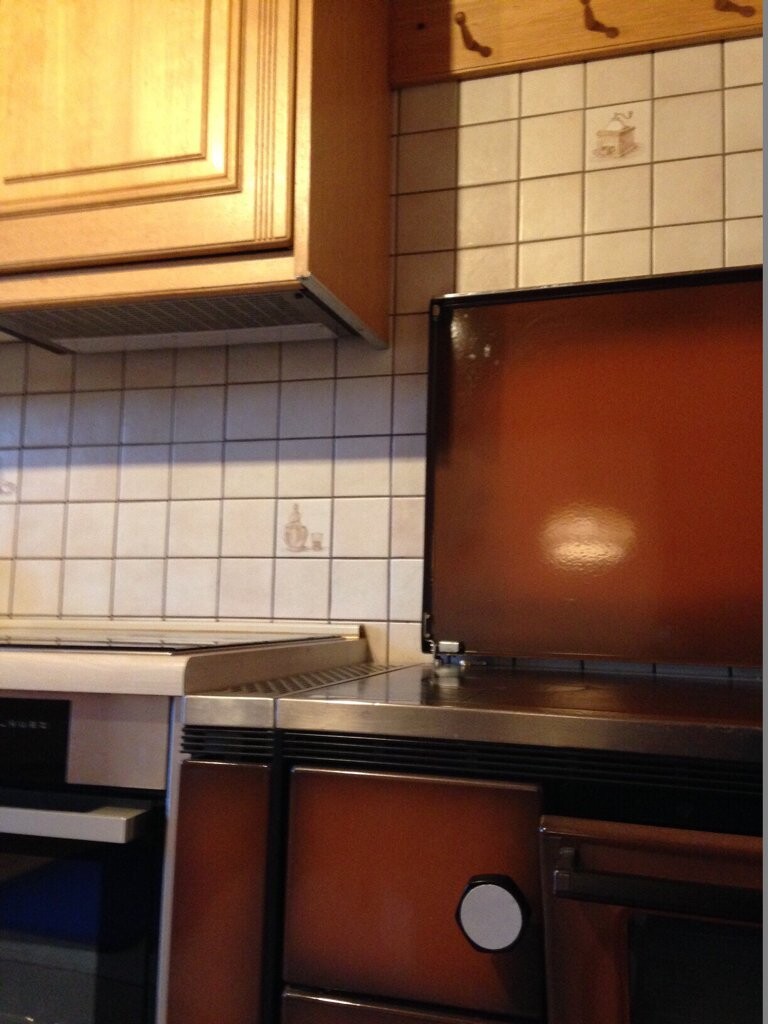

Hanse, die Bilder kann ich leider auch nicht sehen. Aber die Maßangabe zwecks den Hängeschränken hilft mir sehr weiter. Ich habe die Küche gestern umgeplant; die Hängeschränke kommen nun alle an die andere Wand.
Nach genauem Ausmessen des Kaminanschluss steht jetzt die Planung für die "Ofenzeile": 80cm Unterschrank, dann der Herd (ich habe mich umentschieden - es soll ein Wamsler W1-90 oder W2-90 werden), dann noch ein 80er Unterschrank, daneben der 60er Hochschrank mit Backofen und Mikrowelle und als Abschluss noch ein 60er Hochschrank. D.h. neben dem Herd sind dann jeweils 80cm "obenrum frei".
Recht spontan haben wir uns nun noch dazu entschlossen, die Durchheizeinrichtung zu installieren. Die macht bei uns Sinn - nebenan ist das Esszimmer/Diele mit einem uralten, wunderschönen Kachelofen, der jedoch leider die Betriebserlaubnis verloren hat. Hach, ich freue mich darauf
