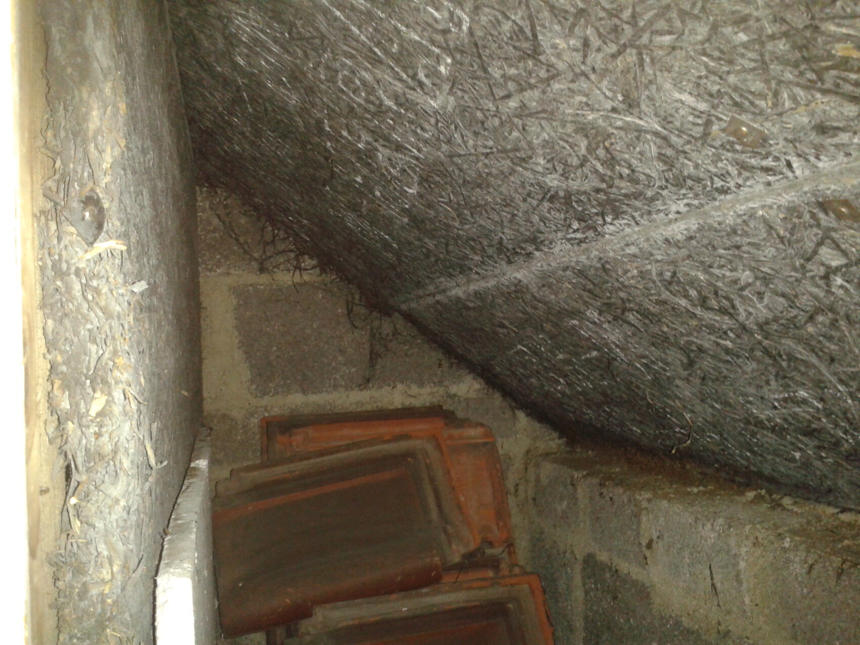

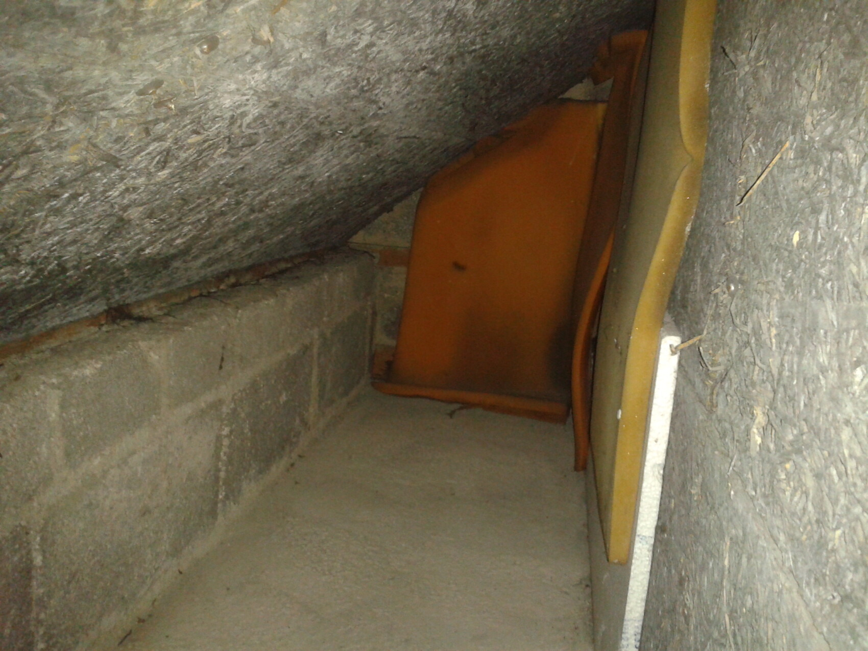

Wir haben uns ein altes Haus Baujahr 1960 gekauft, Massivbau, aber alles ungedämmt. Im Obergeschoss haben alle Räume Dachschrägen und Kniestöcke. Hinter den Kniestöcken befindet sich jeweils ein Dachraum, den man über eine Luke vom Zimmer erreicht.
Nun möchten wir die Kniestöcke dämmen. Und zwar von außen, also nicht innen zum Zimmer hin, sondern zum Dachraum hin. Ist also nicht außenliegend im Sinne von Wind und Wetter ausgesetzt, aber im kalten Dachraum.
Was eignet sich da zur Dämmung? Brandschutz ist uns sehr wichtig, weshalb Styropor und dergleichen nicht in Frage kommen. Gleichzeitig soll es nicht zu teuer werden, denn wir planen das Haus in ein paar Jahren ganz abzureißen und neu zu bauen - wenn das Kleingeld dazu da ist. Aber bis dahin wollen wir nicht frieren
Sparren gibt es im Dachraum nicht, weshalb Rollfilze schwierig zu befestigen wären. Oder sollte man extra dafür Balken einbauen?
Die Bilder zeigen diese Dachräume von innen (und die kümmerlichen Versuche des Vorbesitzers, da was zu dämmen; das beseitigen wir noch) und die Luke von außen.

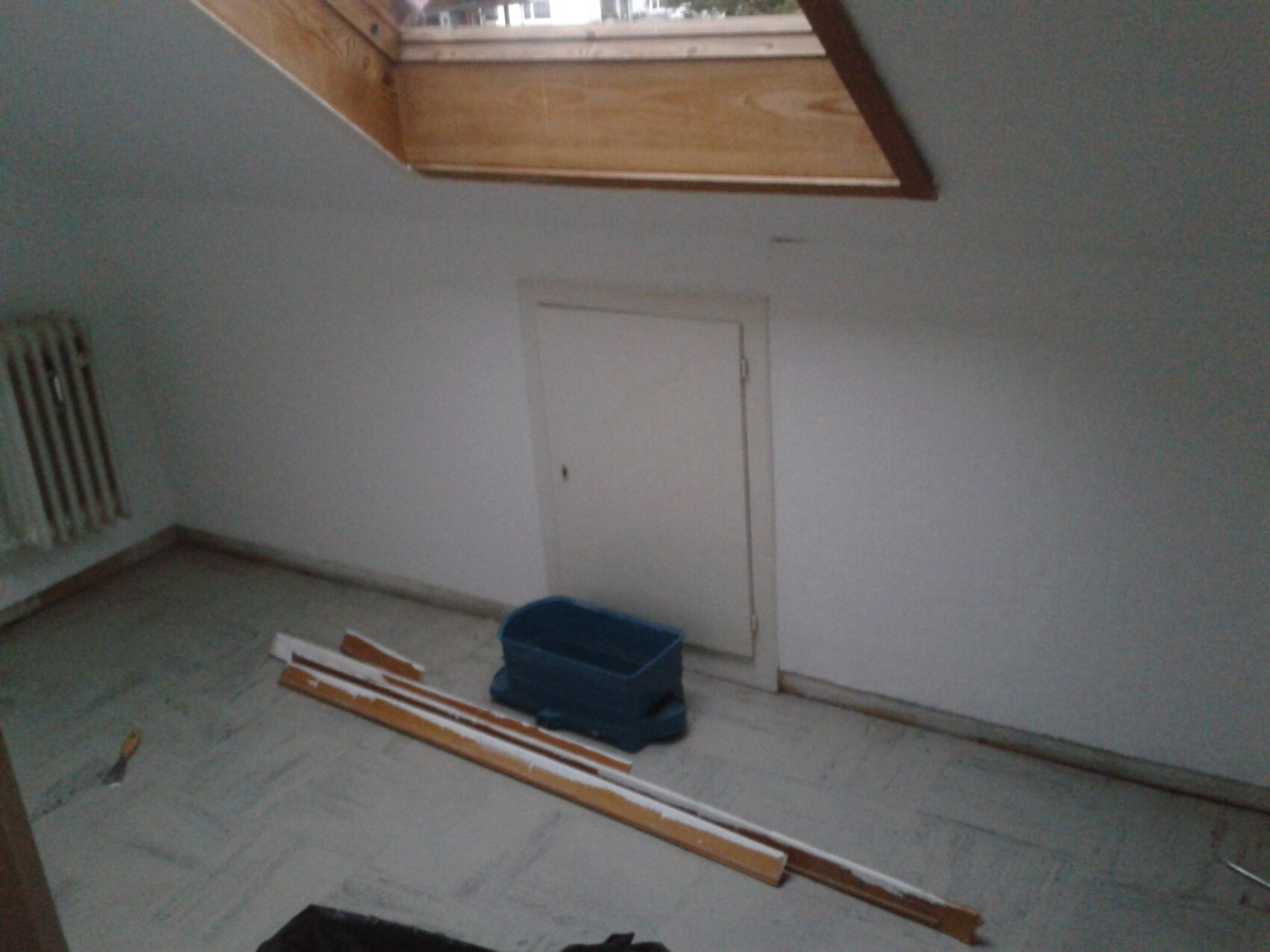

Die Luke ist dann noch ein Problem für sich: Wie kann man die dämmen?
Ach so: Wirklich benutzen wollen wir die Dachräume nicht; die Lösung muss also nicht ständig begehbar sein. Es genügt, wenn zu Revisionszwecken die Luken ausnahmsweise mal irgendwie geöffnet werden können.

Aber auch da, wo die Sauerkrautplatten angebracht sind, bleibt das Problem mit den Luken. Und überall sind Ritzen und Lücken, wo es deutlich durchzieht.

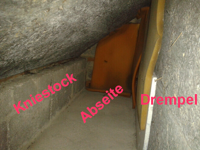

Korrekte Bezeichnungen sind extrem hilfreich, nicht aneinander vorbeizureden. Normalerweise ist das eher eine Spitzfindigkeit von mir, aber hier ist ein Sonderfall, wo beides gleichzeitig vorliegt, und da sollte man die Begriffe trennen:
Kleiner Dachbodenbereich unter der Schräge mit Kniestock, Abseite und Drempel sichtbar.
Wenn ich recht verstehe, willst Du die Dämmung dahin haben, wo im Bild der gelbe Schaumstoff auf der abseitigen Seite der Drempelwand angebracht ist. Den Kniestock willst Du unberührt lassen, und so halte ich es auch für sinnvoll.
