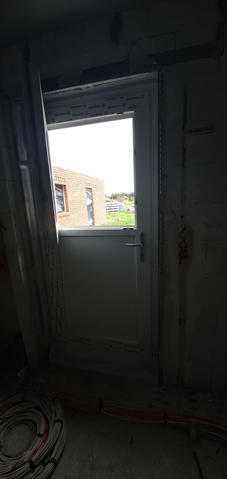

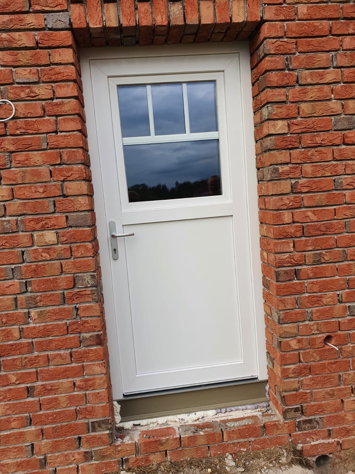

Vario123
06.12.20 13:45
Das selbe "Problem" hatten wir auch und haben uns für eine "Klön-Tür" entschieden. Das heißt man kann den oberen Teil der Tür ganz normal wie ein Fenster auf Kipp stellen oder auch komplett öffnen, super Sache.
Weiße Tür mit Oberlicht aus vier Scheiben in roter Backsteinfassade; Griff links.
Blick durch weiße Tür mit Fenster auf Baustelle; draußen roter Backsteinbau, Kabel am Boden.
MiCasaEsSuCasa
06.12.20 21:15
Ja, das wäre ja toll! Seid ihr da ganz einfach rangekommen oder musstet ihr lange nach einer Firma suchen, die so etwas führt und einbaut?
