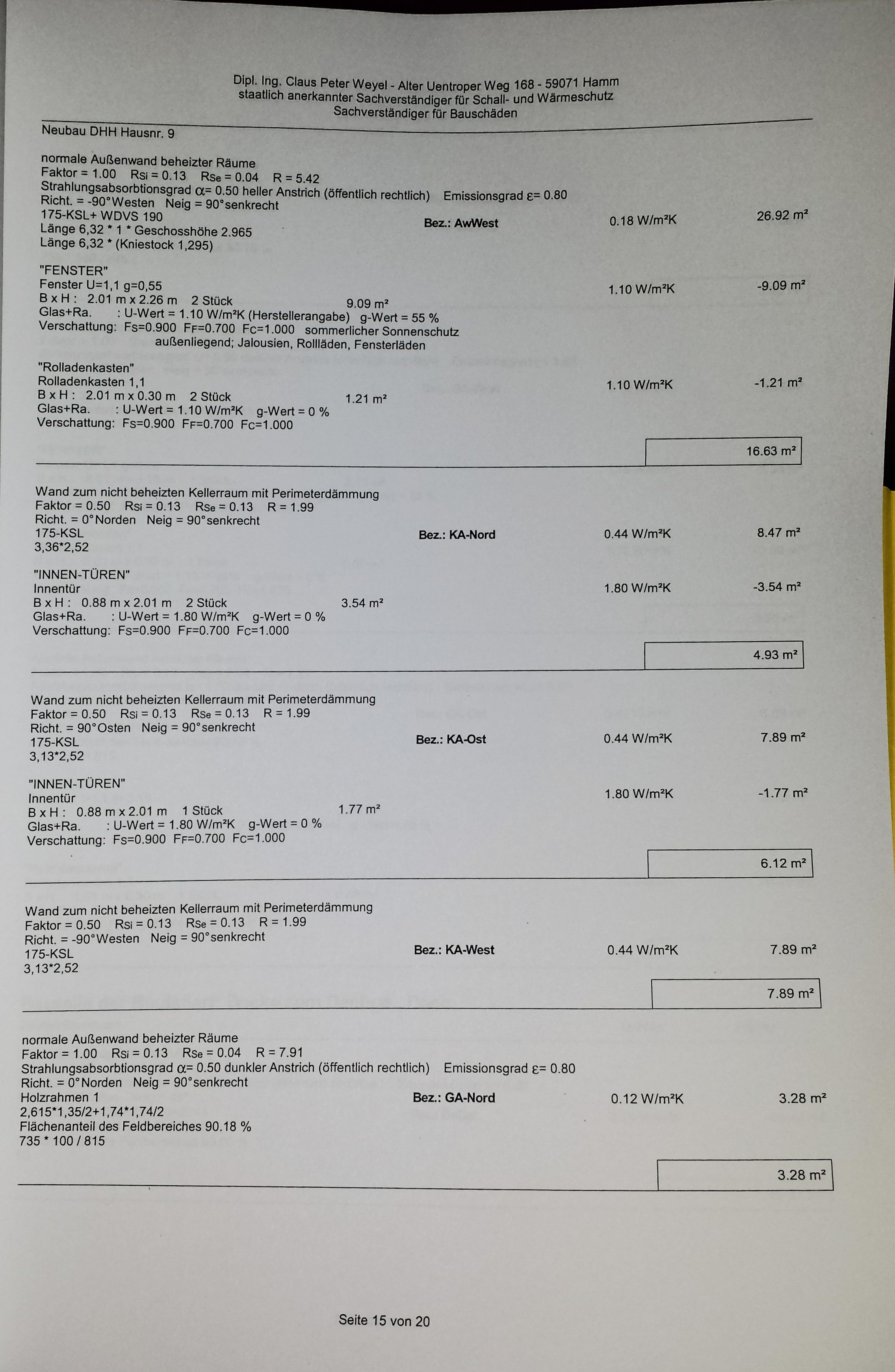

Ich habe mal meinen Energienachweis ausgepackt. Nun sagen mir die Daten zum Keller leider nicht viel. Ich packe mal die Seite als Anhang hier rein. Könnt ihr da etwas rauslesen?
Lt. Deinem Anhang hat Dein Keller keine Kellerlichtschächte
