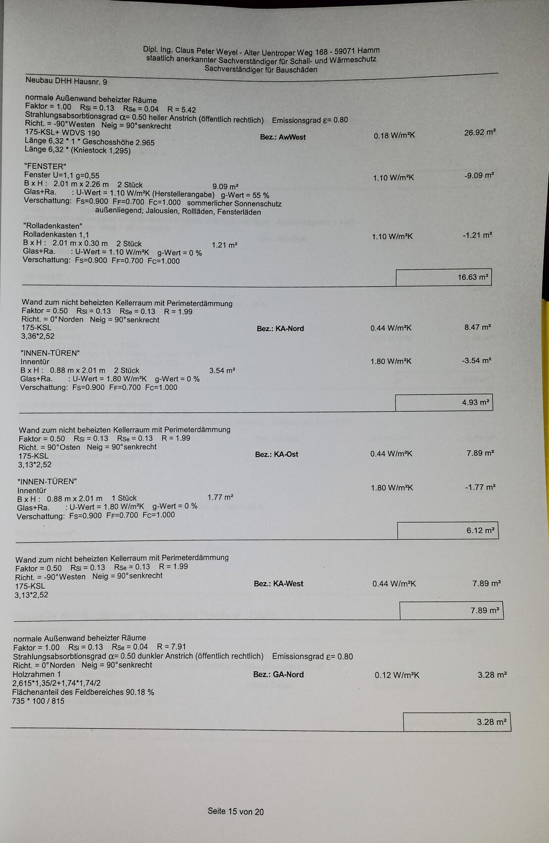

Ich habe mal meinen Energienachweis ausgepackt. Nun sagen mir die Daten zum Keller leider nicht viel. Ich packe mal die Seite als Anhang hier rein. Könnt ihr da etwas rauslesen?
Seite eines Energieausweises mit Tabellen zu Flächen, U-Werten, Fenstern und Türen.
Lt. Deinem Anhang hat Dein Keller keine Kellerlichtschächte

Da stehen nur Kellerinnenwände, da fehlt die Kelleraußenwand.
