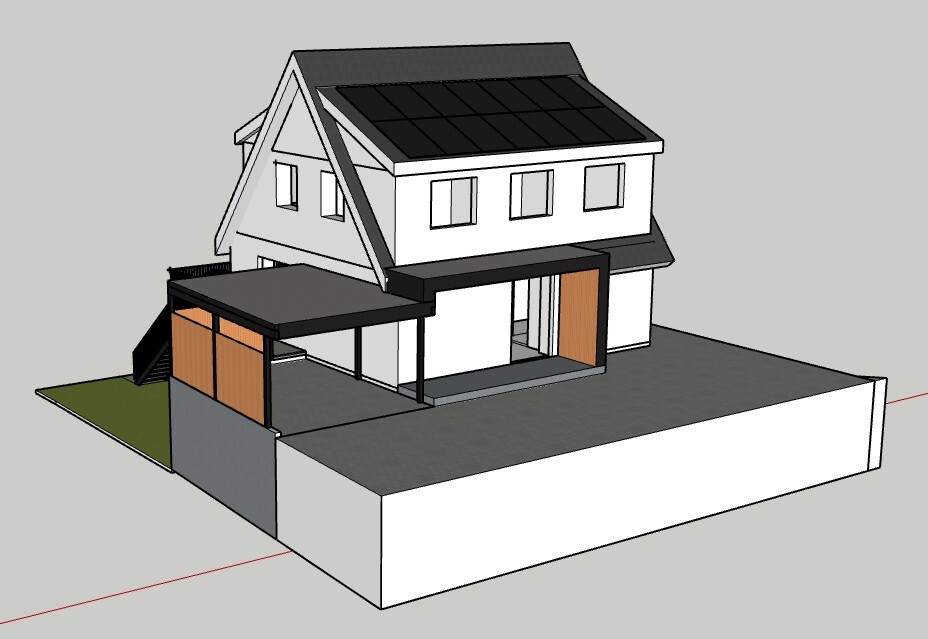

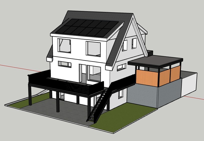

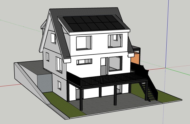

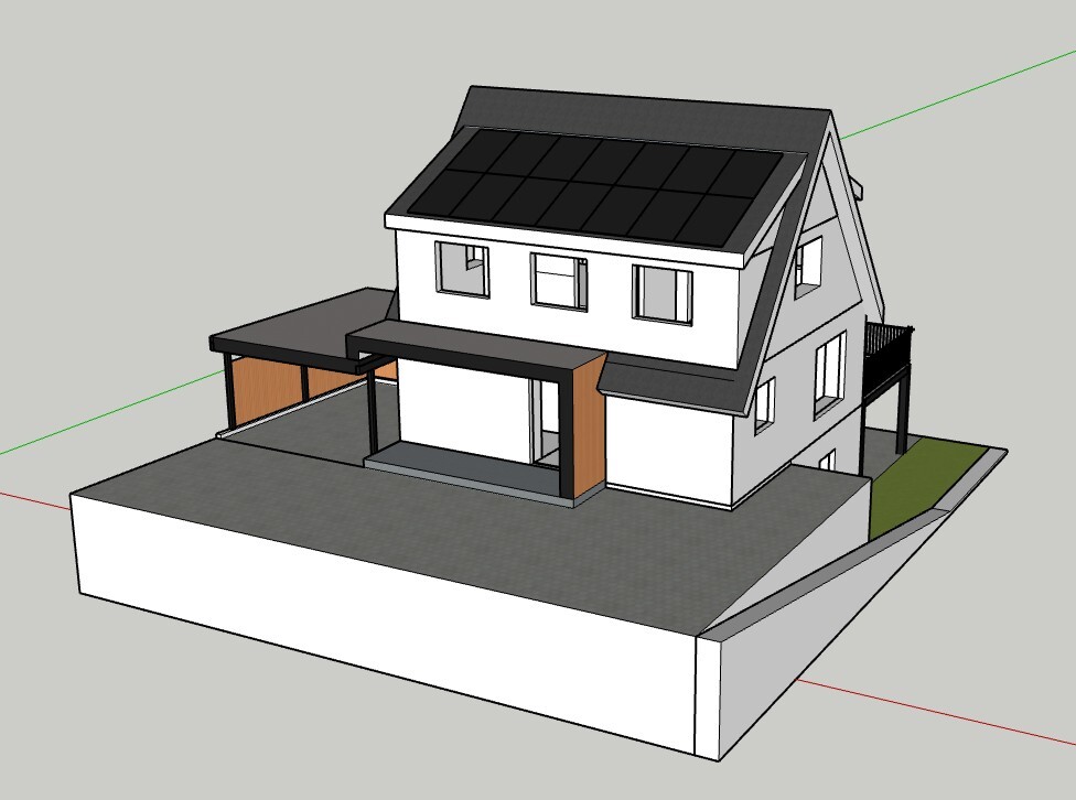

Grundlegendes zum Sanierungsvorhaben:
Bei dem Bauvorhaben handelt es sich um eine Kernsanierung eines bestehenden Einfamilienhauses. Das Gebäude wird vollständig entkernt und auf den KFW55 EE Standard gebracht. Daneben erfolgen umfangreiche Innenausbaumaßnahmen sowie der Anbau eines neuen Balkons, eines Carports und einer Eingangsüberdachung für die Hauseingangstür. Die größten Teilprojekte bei der Sanierung sind:
- Entfernung der aktuellen Bodenplatte und Einbau einer neuen, gedämmten und abgedichteten Bodenplatte. Die Bodenplatte soll zwischen den Streifenfundamenten tiefergelegt werden, es ist ein Unterfangen der Streifenfundamente erforderlich um auf die Mindest-Deckenhöhe von 2,2 m (Aktuell genau 2 m) zu kommen. Statiker war schon da und sagt, dass das ohne größere Probleme zu machen sein sollte.
- Freilegen der Kelleraußenwände, Abdichten und Isolieren der Wände (Perimeterdämmung) sowie Einbau einer Drainage um das Haus.
- Dämmung der Außenwände mit einem Wärmedämmverbundsystem.
- Erneuerung des Daches inkl. Erweiterung der vorhandenen Dachgauben (diese werden breiter und die Neigung wird auf 25° abgeflacht).
- Erneuerung aller Fenster und Türen sowie ein Versetzen / Zumauern / Schaffen von neuen Außenwandöffnungen.
- Einbau einer neuen Heizungs- und Warmwasserbereitungsanlage. Es soll eine Luft-/Wasserwärmepumpe, eine separate Brauchwasser-Wärmepumpe und eine dezentrale Lüftungsanlage eingebaut werden.
- Einbau neuer Treppen KG/EG und EG/OG.
- Das Kellergeschoss soll in Zukunft als Wohnraum genutzt werden (daher die Unterfangung des Fundaments), hier sollen ein Büro, ein Hauswirtschaftsraum und der Technikraum Platz finden.
- Das Erdgeschoss wird einen großen, offenen Koch-, Ess- und Wohnbereich beinhalten. Daneben werden ein Abstellraum sowie eine Garderobe und ein Gäste-WC im EG untergebracht.
- Im Obergeschoss soll das Hauptbadezimmer sowie ein großes Schlafzimmer mit Ankleidebereich entstehen. Daneben wird dort ein zweites Büro bzw. ein Kinderzimmer eingerichtet.
- Der Spitzboden bleibt zunächst ungenutzt bzw. wird nur als Lagerfläche genutzt.

| Errichtung Carport | 8.000,00 € | pausch. | 1 | 8.000,00 € |
| Eingangsbereich: Dach und Stufen | 5.000,00 € | pausch. | 1 | 5.000,00 € |
Kostengruppe Einfriedung:
| Hecken | 80,00 € | m | 52 | 4.160,00 € |
Kostengruppe Außenanlagen:
| Balkon (Hochgelegter Stahlbalkon mit Gartentreppe) | 650,00 € | m² | 30 | 19.500,00 € |
| Terrassierung Garten (Ebenen schaffen) | 8.000,00 € | pausch | 1 | 8.000,00 € |
Kostengruppe Planungskosten:
| Architekt Leistungsphase 4 | 80,00 € | Stunde | 70 | 5.600,00 € |
| Statiker | 3.000,00 € | pausch. | 1 | 3.000,00 € |
| Energieberater | 89,00 € | Stunde | 70 | 6.230,00 € |
| Vermessung/Einmessung | 1.000,00 € | pausch. | 1 | 1.000,00 € |
Kostengruppe Genehmigung:
| Bauvoranfrage, Baugenehmigung und weitere amtliche Genehmigungen | 2.000,00 € | pausch. | 1 | 2.000,00 € |
Kostengruppe Baubegleitende Kosten:
| Gerüstaufbau und Verleih | 30,00 € | m² | 156 | 4.680,00 € |
| Baustraße / Vorbereitungen Schotterfläche vorm Haus | 5.000,00 € | pausch. | 1 | 5.000,00 € |
| WC, Allgemeine Einrichtungen | 1.000,00 € | pausch. | 1 | 1.000,00 € |
| Baustromversorgung | 500,00 € | pausch. | 1 | 500,00€ |
In Summe sind das in Summe ca. 540.000 € inkl. aller oben aufgeführten Kostenpositionen und den bereits angefallenen Entsorgungskosten. Die Erdarbeiten sind recht kleinteilig aber bereits in einigen Positionen enthalten. Hier haben wir aber auch Zugang zu einem Minibagger und einem Gala-Bauer, der das günstig macht. Auf Grund des großen Grundstücks lässt sich viel vom Erdreich im Garten für Rasenflächenuntergründe wieder verwerten.
Die Ausführungsplanung erfolgt durch die Architektin auf Stundenbasis wo notwendig (alles was die Statik und die Dichtigkeit betrifft). Den Rest sollen die Gewerke oder wird selbst geplant. Die Bauleitung (und die Abstimmung der Ausführungsplanung) erfolgt durch den Nachbarn, mit dem wir gut befreundet sind und der auch beruflich Bauleiter ist.
Das Haus gehört bereits uns und ist daher Teil des Eigenkapitals. Das Haus hat später (inkl. anrechenbaren Balkonflächen) eine Wohn- und Nutzfläche von 156 m², es ergeben sich also ca. 3.400 € / m² Baukosten.
Was ist eure Einschätzung zu den geplanten Arbeiten? Passt das in etwa oder liege ich an der einen oder anderen Stelle deutlich unter / über euren Kostenschätzungen. Angehängt findet ihr die aktuellen Entwürfe, an denen jetzt noch ein wenig Detailarbeit stattfindet. Danach geht das so in die Genehmigung, deren Bauvoranfrage schon positiv beschieden wurde.
Vielen Dank für das Lesen und (wenn ihr Lust habt) beantworten. Ich bin für jeden Tipp dankbar und freue mich auf eure Rückfragen.
Beste Grüße!
Moin!
So, ich wollte mal ein kurzes Update geben, für die, die es interessiert:
Baugenehmigung ist endlich da, die Baubeginnanzeige ist gestellt und es geht am 28.07. endlich los! War ein langer und harter Kampf mit Energieberatern, Architekten, Statikern, Vermessern, dem Bauamt und der Naturschutzbehörde (wir bauen im Außenbereich massiv um...). Aber jetzt steht alles und wir müssen "nur" 50m Hecke und acht Obstbäume pflanzen... 😀 Hätte ich aber ohnehin gemacht.
Zu den Kosten habe ich nun für alles Angebote und habe auch schon meine Unternehmen ausgewählt. Wir werden alles in Einzelvergabe an die Unternehmen vergeben, der Architekt macht nun nur noch Werkplanungen für statisch relevante Dinge und kritische Themen wie Abdichtungen o.Ä. Für diese Tätigkeiten wird er auch die Bauleitung ausführen, alle anderen Gewerke / Baumaßnahmen koordiniere ich selbst und führe auch das Bautagebuch.
Hier mal eine kleine Auflistung der aktuell geplanten Kosten:
In Summe sind das ca. 586.000 € (Bruttopreise) für insgesamt 157 m² Wohnfläche + 38 m² Nutzfläche. Damit liege ich ca. 40.000 € über der initialen Kostenschätzung. Vor allem das Dach ist teurer geworden, da wir nun ein komplett neues Dach bekommen. Puffer sind noch ca. 50.000 Euro vorhanden, die Finanzierung ist unterschrieben und ist bei 3,34 % kombiniert (KFW 261) herausgekommen.
In der übernächsten Woche geht es mit der Freilegung des Kellergeschosses, der Abdichtung und Isolierung, dem Hausanschluss und den Abwasser- Drainage- und Regenrohren los. Danach kommen alle Trägersysteme ins Haus und die Fenster- und Türöffnungen werden geschaffen. Anschließend kommt die Stützmauer für das Carport und dann endlich das Gerüst. Mein Ziel für dieses Jahr ist ein neues, dichtes Dach, das WDVS und die Fenster fertigzustellen, sodass der Bau dicht ist. Bonus wäre, wenn wir die Bodenplatte in diesem Jahr noch erneuern bzw. isoliert tiefer legen könnten... Im Winter/Frühjahr kommt dann der Innenausbau, sodass ich nächstes Jahr um diese Zeit im Haus bin. Sobald Dach, Bodenplatte und Fassade fertig sind, mache ich fünf Kreuzzeichen. Danach wird es "entspannter".
Eigenleistungen sind:
Was fällt euch auf? Gibt es irgendwo Auffälligkeiten bei den Kosten?
Ansonsten ein schönes Wochenende gewünscht!
