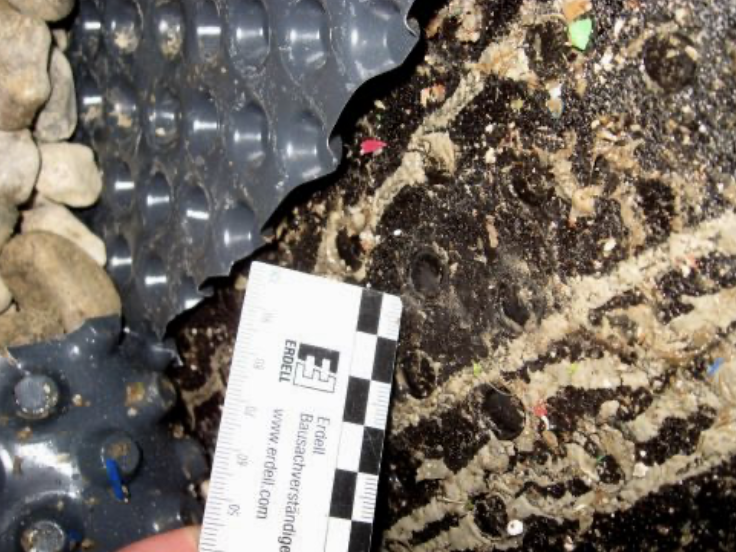

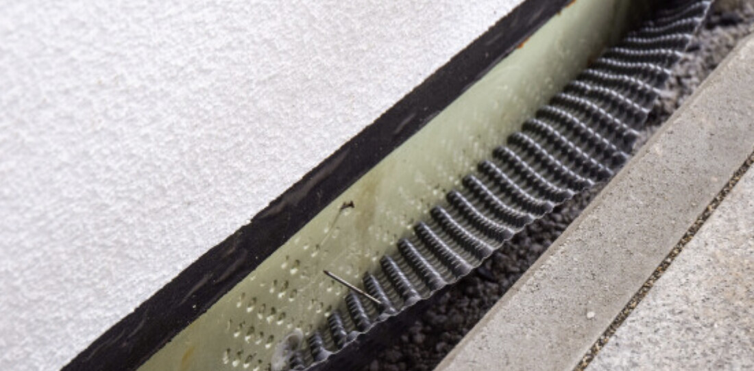

die Delta Terraxx ist natürlich nur ein Beispiel, es gibt auch alternative Produkte. Ich hab mit dem Produkt gute Erfahrungen, die Stöße lassen sich sogar auf den vorgefertigten Klebelaschen verkleben und das Vlies ist kaum kaputt zu kriegen. Dränung an der Fassade bekommt man zusätzlich.
Im obigen Fall gibt es zwar kein vollflächiges WDVS, aber eine weiche Abdichtung auf weichem Untergrund im Sockelbereich (Schlämme auf Bitumen auf EPS). Auch das kann theoretisch beschädigt werden, siehe Beispielfotos. Daher meine klare Empfehlung auch hier für eine zwei- oder dreilagige Bahn mit entsprechender Druckfreigabe (viele Noppen, dicker Kunststoff). Die Kosten sind höher, aber auf die paar hundert Euro sollte es bei funktionaler Sicherheit nicht ankommen. Die schwarze Bahn aus den ersten Fotos des Themas würde ich nicht nutzen.
Außenwandbereich mit grüner Noppen-Drainage und Randstreifen neben Betonweg.
Forensische Messskala neben Schlamm- und Kieselprobe, Nahaufnahme
Bei weichem Untergrund stimme ich zu. Aber da unten muss druckstabiles XPS verwendet werden. EPS hat da nichts verloren (grün deutet auch auf XPS mit Sicherheit hin).
Und ja, Folien mit Gleitschicht und Vlies sind besser. Aber - auch hier liefert die TE ja nichts - ist natürlich der Lastanfall Wasser beim Haus zu beachten. Drainage ja nein, irgendwelches drückendes oder stehendes Wasser etc.
Und auch die "Sorge" der KMB als total falsches Produkt (KMB und Schlämme sind nicht verkehrt) hat sich ja bei der TE festgesetzt. Ohne Gründe. Und ob das Fenster abgedichtet wurde, steht auch in den Sternen.
Am Ende will ich mich nicht darüber streiten, ob ich eine einfach Folie mit den Noppen zur Wand oder eine DrainFolie mit Noppen von der Wand weg nehme (oder gar die einfache Folie mit den Noppen von der Wand weg und davor noch ein Vlies). Bei den wenigen cm spielt das preislich auch kaum ein Rolle.
