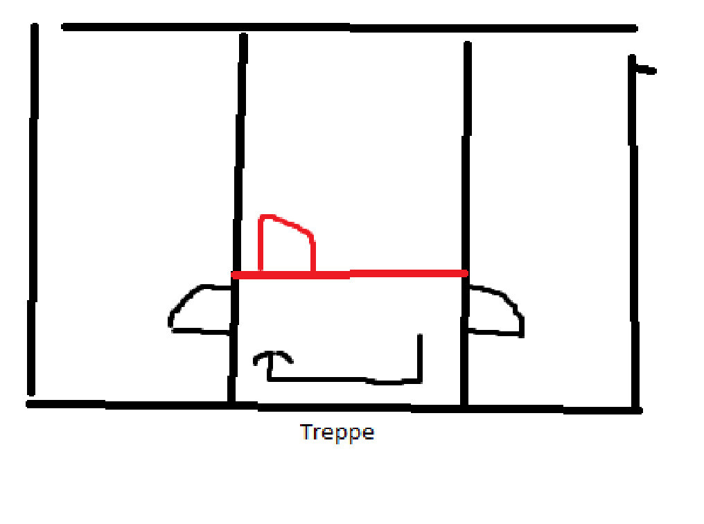

Pwnage619
28.06.21 13:50
Ich habe mal eben eine Skizze von Grundriss angefertigt
das rote wäre die neue Wand der PFeil die treppe, da würde ein kleiner Flur entstehen um in alle Räume zu kommen
Links technik und rechts soll Fitnessraum werden und der in der Mitte abstellraum
Skizze eines Raums mit Treppe, zwei Stützen und einer Box; roter Querstrich darüber
nordanney
28.06.21 14:12
Sieht nach einem Samstag Arbeit aus. Profile rechts, links oben und unten verschrauben (inkl. passender Profile für die Tür). Platten drauf klatschen und mehrfach spachteln/schleifen.
