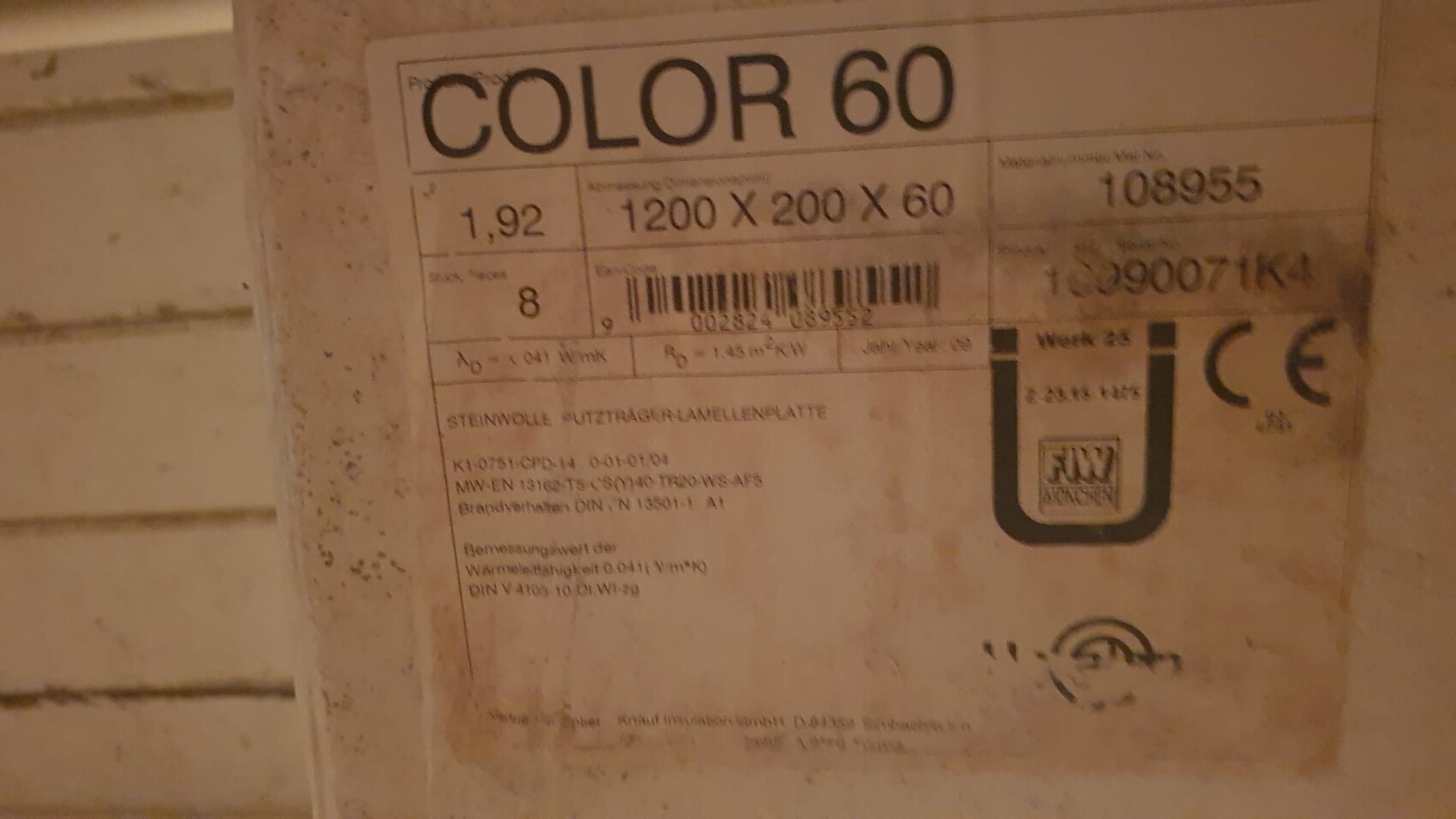

Hallo. Ich habe ein Haus. Voll unterkellert.
Momentan keine Dämmung dran, also direkt die Platten sichtbar.
Nun habe ich etliche Steinwolle Platten mit Stärke 60mm geschenkt bekommen.
Diese Platten sind auf beiden Seiten mit etwas festerem weißem Zeug, um die Platten direkt an die Decke zu kleben.
Das Problem dabei ist die Deckenhöhe.
Die 60mm sind mir zu stark. Ich müsste die Platten in der Mitte halbieren, also auf 30mm. Damit man überhaupt noch laufen kann.(leider extrem niedrige Deckenhöhe)
Nach dem halbieren wäre aber dann diese weiße Schicht weg, also müsste ich direkt diese Steinwolle an die Decke kleben.
Halbieren würde ich mit einer Astsäge mit guter Führung, damit die zersägte Oberfläche eben bleibt.
Hast jemand Erfahrung ob das möglich wäre?
Beste Grüße Herbert

Halbieren sollte generell möglich sein, können ja auch quer geteilt und verklebt werden.
Die vorbereitete Oberfläche geht dann verloren, daher würde ich sie zusätzlich verdübeln, um den Halt zu gewährleisten.
Welches Baujahr ist denn das Haus, oder hast du Kenntnisse zu dem vorhandenen Estrich?
Bei allem ab 1978 würde ich mir über 3 cm zusätzliche Dämmung von unten keinen Kopf machen.
Bei älteren Gebäuden mit nur 0-2 cm Dämmstärke (von der nach 40+Jahren nur wenig übrig ist), kann das schon helfen, besser sind aber natürlich die 6 cm.

Bezüglich der Deckendämmung unter einer Betondecke brauchst du dir hinsichtlich Feuchtigkeit keinen Kopf machen. Durch die Betondecke kommt von "oben" kein Dampf hindurch und von unten geht auch keiner herein, weil die Decke ja im Vergleich zu den anderen Wänden/Boden warm ist, vor allem mit Fußbodenheizung
EPS als "Styropor" hätte jetzt auch keinen höheren Wärmeleitwiderstand als Steinwolle. Lediglich PUR / PIR hätte einen etwas größeren Effekt, ist aber 1. deutlich teurer und 2. nur Brandschutzklasse B, darf also in Garagen mit PKW-Stellplatz und Räumen mit Gas- oder Ölbetriebenen Heizanlagen nicht oder nur unter bestimmten Rahmenbedingungen verwendet werden.
Von daher: Steinwolle ist schon die beste Lösung, vor allem wenn sie kostenlos da ist.
Bei der Fußbodenheizung würde ich aber schauen, dass du möglichst großflächig doch die volle Stärke verwendest. Der Wärmeverlust über die Fußbodenheizung-Flächen ist doppelt so hoch, wie über unbeheizte Flächen.

Vielen Dank für die ersten Antworten. So sehe ich das auch, kostenlose Dämmung und kann nicht brennen. Was will ich mehr.

Gibt es spezielle Dübel und Kleber für die Dämmplatten? Hat jemand mit einem Hersteller und Typ gute Erfahrungen sammeln können?
Ich habe ein Bild vom Typ der Dämmung angehängt.
MFG Herbert
Etikett auf Behälter mit der Aufschrift COLOR 60, Barcode, Maße 1200x200x60 und CE-Logo.
