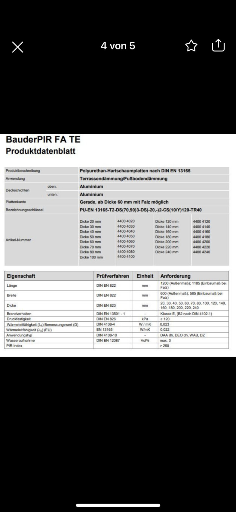

Tolentino schrieb:
10cm PUR (WLG 025, alukaschiert) hat 0,235 W/(m²K). Vlieskaschiert (WLG 028) hätte 0,261.
14cm Steinwolle (WLG 040) hat 0,266 W/(m²K).
kann man dieses in 100mm für Keller und obere Geschoss Decke verwenden ? Reicht das aus?
BauderPIR FA TE Produktdatenblatt mit PU-Hartschaumplatten, Abmessungen und Eigenschaften.
Tolentino
13.12.22 19:34
Ich behaupte ja, aber ich bin auch kein Experte.
Evtl. mal den Energieberater nochmal fragen.

Alibert87 schrieb:
Aber die Fahrt lohnt sich nicht, so günstig ist das dann leider auch nicht.
Pi mal Daumen die Hälfte vom normalen Preis im Netz bezeichnest Du als "nicht so günstig"? LOL - Da fehlen mir die Worte.
Klar, im Vergleich zu umsonst ist es schon deutlich teurer (und trägt auch mehr auf). Das stimmt wohl und das verstehe ich auch. Insgesamt sind es aber Hammer-Preise für eine Ware, bei der Du oft gar nicht merkst, warum es 2. Wahl ist.
Aber dafür hast Du dann Dämmung und keine Homöopathie wie mit Deinen zuerst angedachten 30mm Steinwolle. Die 100mm PUR machen auch Deiner Kellerdecke ungefähr eine KfW55 Kellerdecke, was sich natürlich extrem bemerkbar macht.
