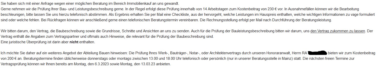

Kundenanfrage zu Immobilienkaufberatung und Vertragsprüfung, inkl. Konditionen.

Wenn das die höhere Detailtiefe hat bleibt aber die Frage, warum der Fachanwalt für Baurecht das Teil nicht prüfen will.
Oder das Problem liegt bei der Verbraucherzentrale, die das nicht durchblickt und deshalb nicht weiterleitet?
Dann muss der TE sich halt selber einen Fachanwalt suchen, ohne Vermittler. Wenn der das dann auch nicht prüfen will, dann würde ich hellhörig werden.

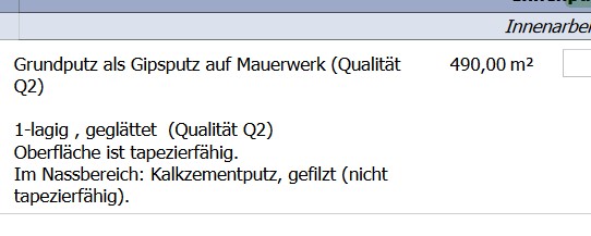

Zu deinem Beispiel habe ich unser Dokument durchsucht... stimme dir zu, es ist ziemlich detailiert
Grundputz: Gipsputz auf Mauerwerk Q2, 1-lagig geglättet; tapezierfähig; Kalkzementputz gefilzt.
