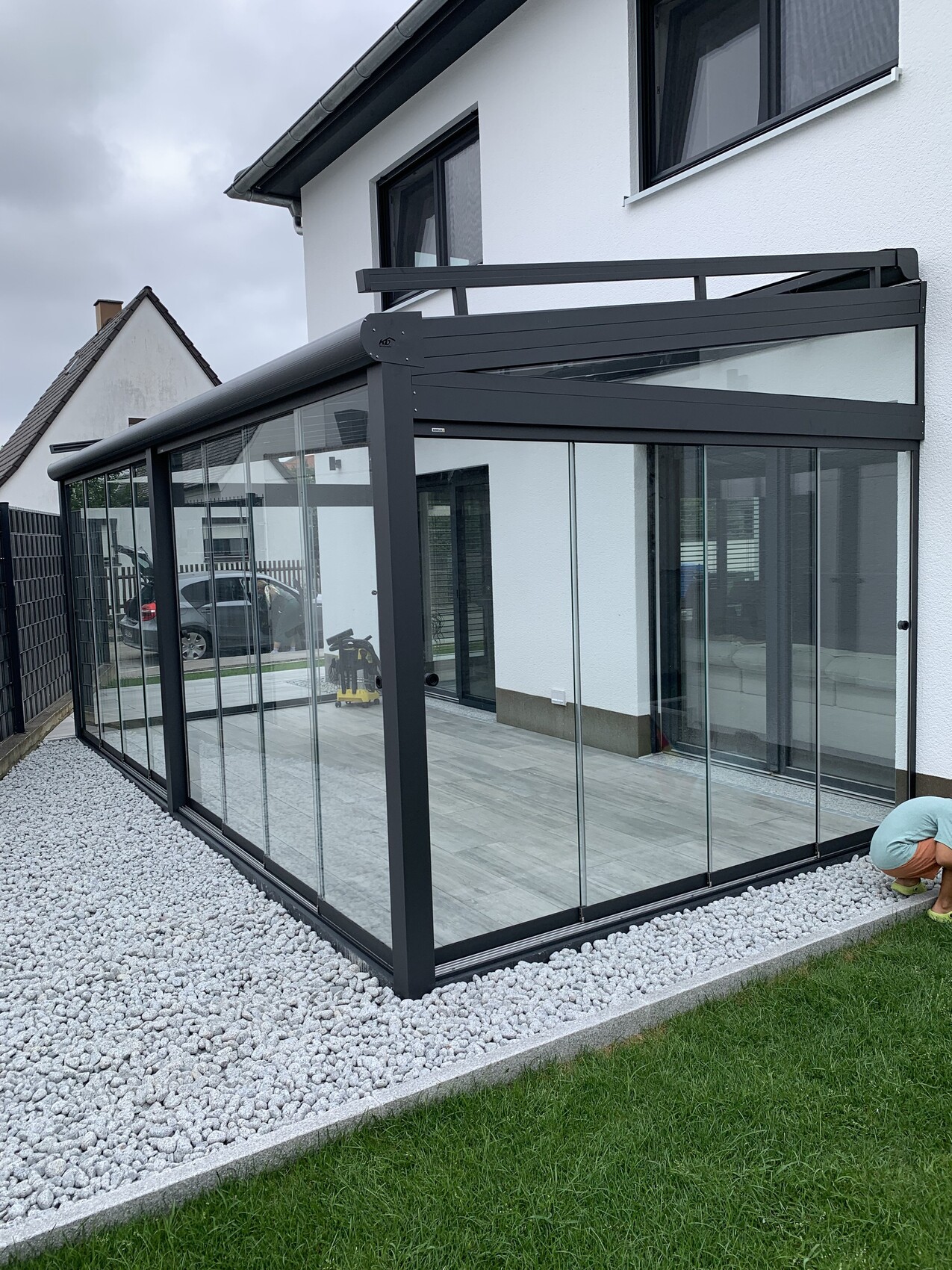

wir haben vor ein paar Monaten ein Terrassendach von KD Überdachung bekommen.
Hat grundsätzlich ziemlich gut geklappt und war preislich im Vergleich zu anderen lokalen Anbietern verhältnismäßig preiswert.
Nun überlegen wir das Ganze mit Schiebetüren aus Glas aufzuwerten.
Die Installation soll laut KD Überdachung ohne Streifenfundamente auskommen.
Es werden auf entsprechender Höhe Aluprofile waagerecht so eingebaut, dass die Laufschienen auf der gewünschten Höhe sind.
Die Aluprofile werden mit Winkeln an den Pfosten bzw. der Hauswand fixiert und sollen an zwei Stellen mit Betonschalsteinen unterfüttert werden.
Erste Frage:
Hat jemand von euch mit einer solchen Montage schon Erfahrung gesammelt? Ist das stabil und dauerhaft genug?
Zweite Frage:
Macht es Sinn von Außen vor die Bodenschiene noch eine Aco-Rinne zu setzen? Anschluss an die Entwässerung ist kein Problem.
Vielen Dank für euer Feedback.
Allthewayup
24.08.25 22:48
Ist genau so bei uns gemacht worden.
2 Punkte hierzu: Du musst bei der Montage dabei sein um die Abdichtung am Haus bei der Montage sicherzustellen. Die Bohren dort die Löcher für die Befestigung welche nachher unterhalb der GOK liegen. Also ganz wichtig, dort für fachgerechte Abdichtung sorgen denn die haben davon absolut keine Ahnung. Und das andere ist, die Aluprofile dann mit Gartenbeton o.ä. Vollflächig unterfüttern. Mir kamen die Verschrauben und „paar Kleckse Zement“ einfach zu wenig vor. Ich hab einfach etwas Platz geschaffen und mit der Spachtel Beton darunter geschoben auf voller Länge. Seit nun bald 2 Jahre ist alles Top!

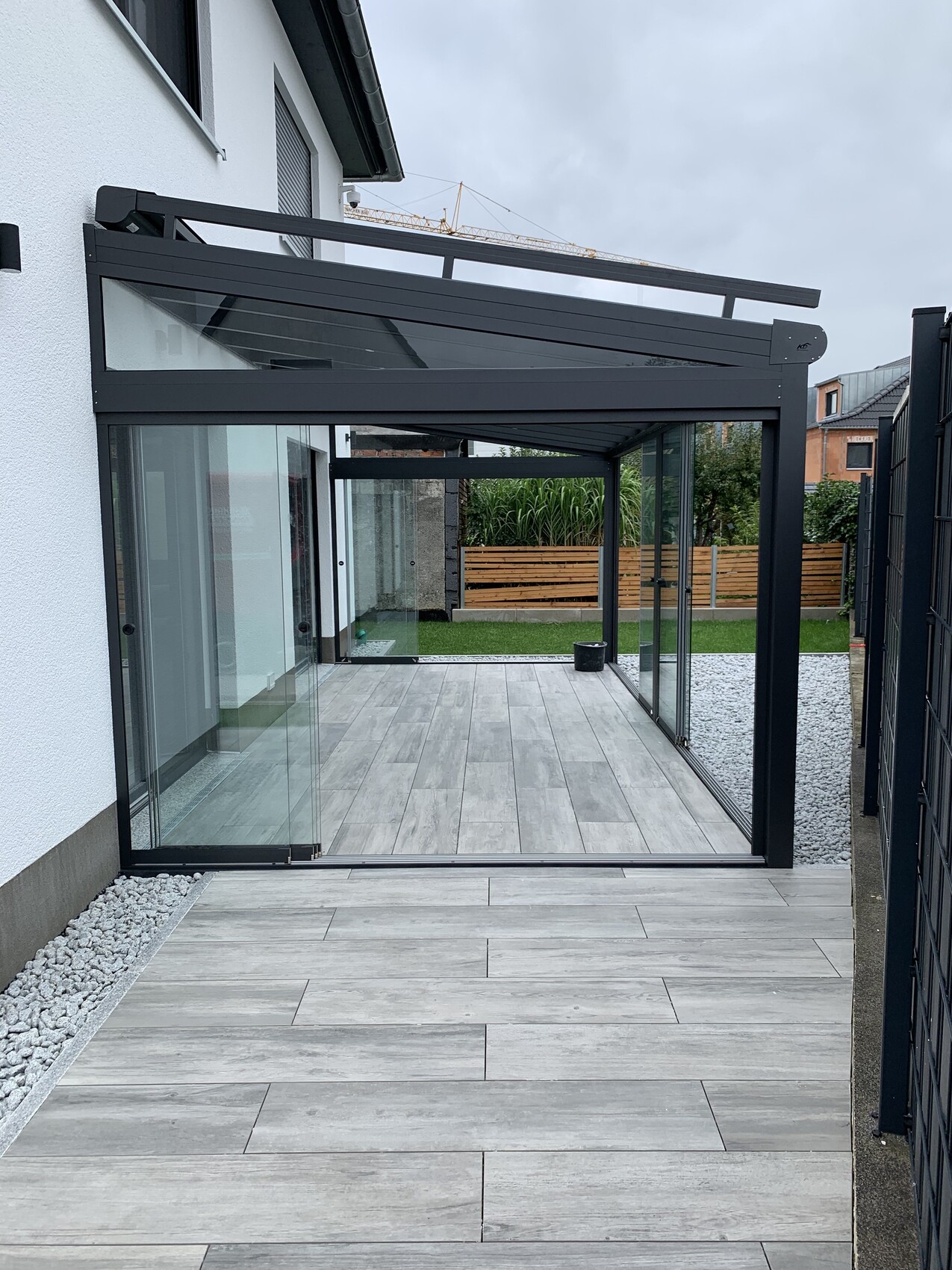

Bezüglich der Regenrinne würde ich sagen, das kommt auf deine Gegebenheiten an. Aber solange du eine Gefälle weg von der Überdachung hast geht es wohl auch ohne. Wir haben auf einer Seite bis zum Profil die Terrassenplatten und auf der anderen Seite einen einfachen Spritzschutzstreifen

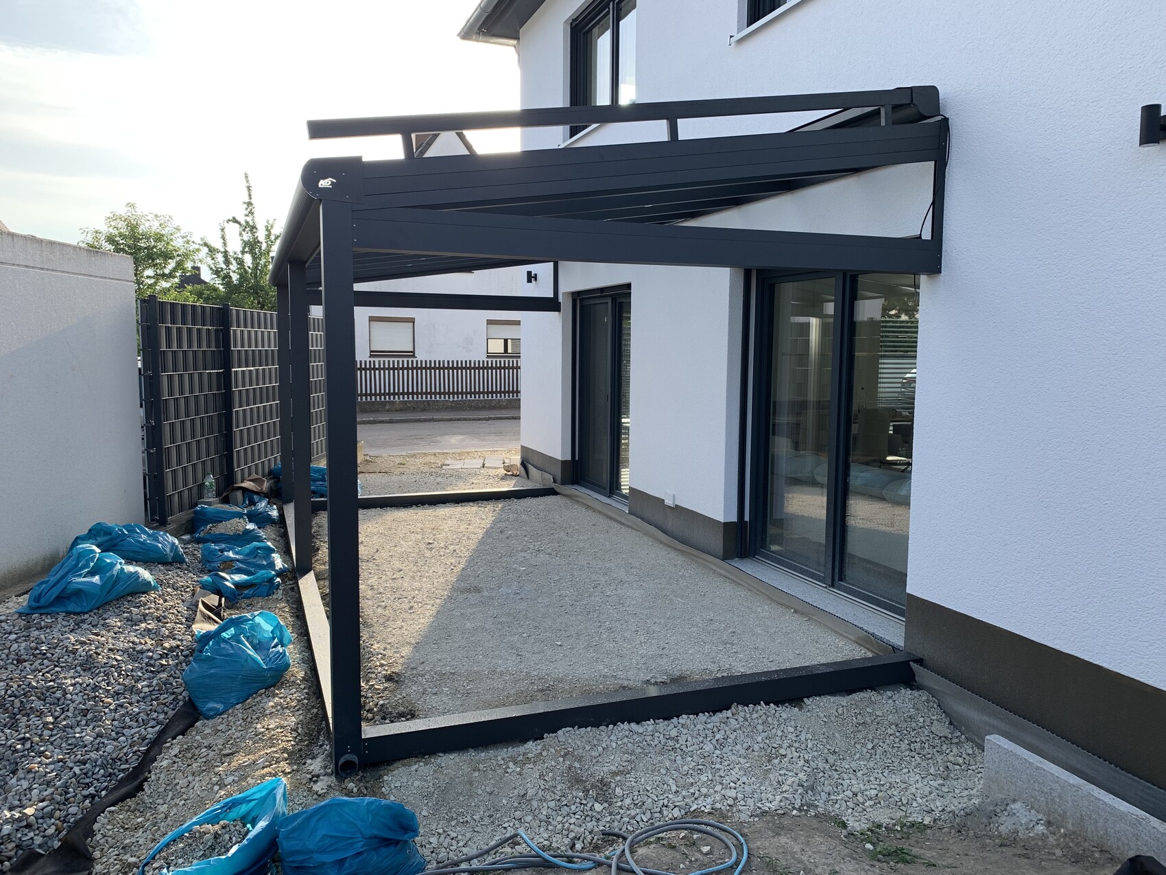

Hast Du zufällig noch Fotos davon wie Du die Abdichung zum Haus hin gemacht hast?
Und hast Du die Träger noch abgedichtet/ausgeschäumt wegen stehendem Wasser? Oder machen die da Löcher nach unten hin rein?
Allthewayup
19.09.25 18:09
Fotos habe ich keine machen können da das ziemlich schnell gehen musste.
Die Bohrlöcher selbst habe ich satt mit Racofix Water Stop ausgespritzt bevor die Dübel reinkamen. Die Dübel ebenfalls nochmals ausgespritzt. Die Fläche am Sockel an die sie den Befestigungswinkel dann geschraubt haben, habe ich zuvor mit PCI Baraseal Turbo dick eingestrichen. Den Überschuss dann nach Montage abnehmen und alles trocknen lassen.
In den Profilen waren keine Löcher, selbst wenn dort drinnen mal länger Wasser steht schadet das dem Aluminium nicht weiter. Und außerdem sind die Profile an den Anschraubpunkten nicht annähernd Wasserdicht sodass das Wasser auch wieder rausfließen kann.
Ob die Abdichtung wirklich nach Norm ist weiß ich nicht, aber ich hatte in etwa auch nur 45 Minuten Zeit das zu lösen. Die Monteure erzählen vorher ja keine Details.
Ich musste mich da regelrecht zwischen ihre Arbeitsschritte „drängen“.
* Edit:
Wichtig ist auch die Entwässerung rund um den „neuralgischen Punkt“. Ich würde da nie Erde aufschütten an der Stelle.
