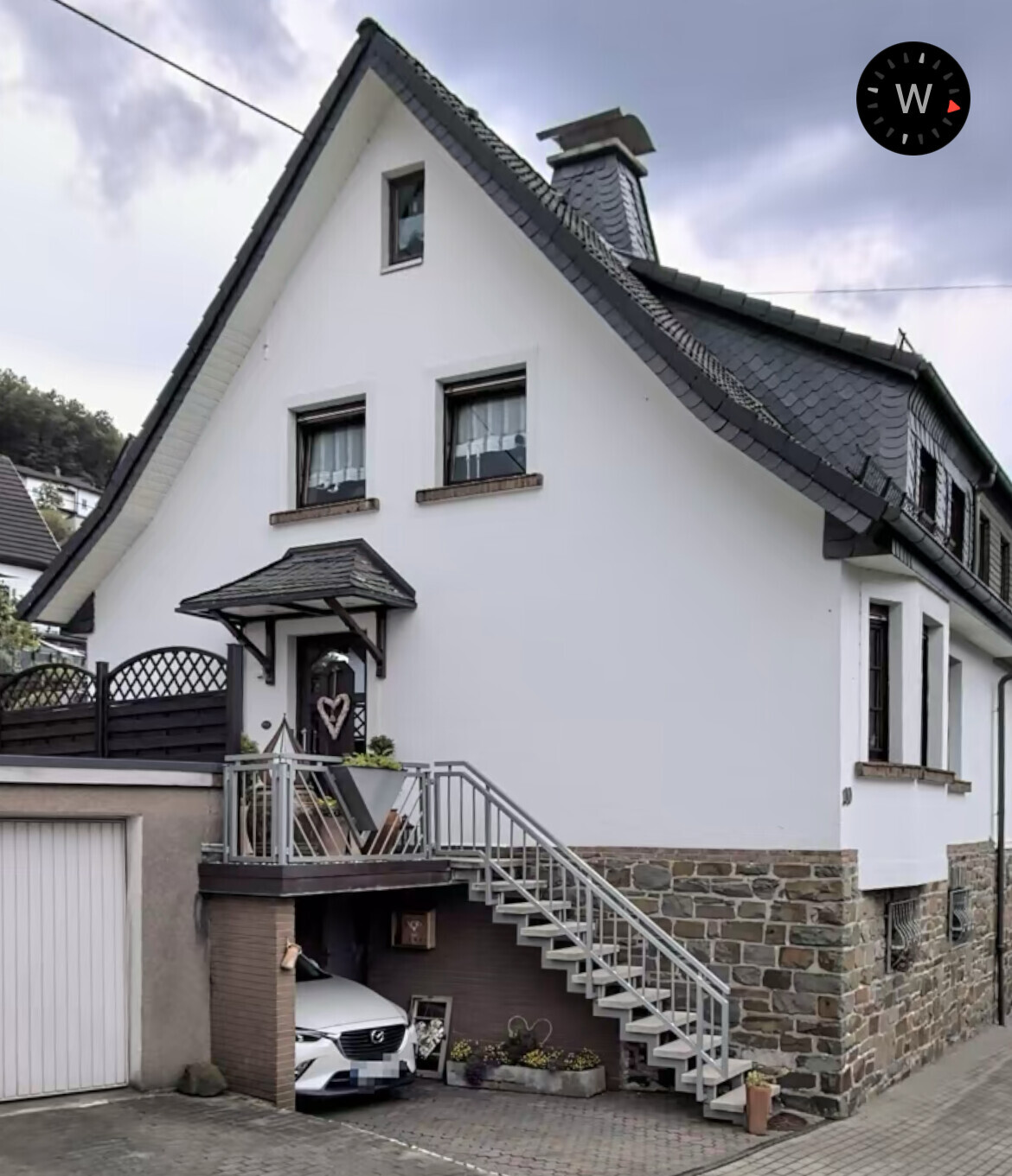

Anbei mal ein Bild vom Streetview, mehr habe ich aktuell noch nicht :-( Damit man sich ungefähr etwas darunter vorstellen kann.
Hinten raus der Garten aus dem unteren Wohngeschoss zugänglich. Und die selbe Gaube auch nochmal zur anderen Seite mit also jeweils zwei Fenstern.
Der Bruchsteinkeller (nennt man das so?) macht mir ziemliche Sorge wegen Feuchtigkeit. Innen aber bisher nichts zu sehen.
Kellerwände sind so ca. 60 cm stark.

Reinhard84.2
18.08.22 18:32
Habe ein ähnliches Baujahr, ähnlich klein.
Meine Argumente gegen dieses Haus sind aus meiner heutigen Perspektive:
Erstes und zweites OG Holzbalkendecke, laut, Stichwort Kinder hören sich an wie Elefanten.
Quasi nicht existenter Schallschutz aufgrund kommunwand.
Allgemein Recht günstige Bauart, Recht dünne Balken etc., das zieht sich so durch.
Ich würde es dennoch wieder kaufen. Wie bei euch war es erschwinglich und die Lage sowie Grundstück unvergleichlich.
Auch das Platzproblem haben wir. Ich denke, wir werden anbauen. Falls es auf dem Grundstück noch Platz im Baufenster gibt, wäre das ja auch für euch eine Idee.
