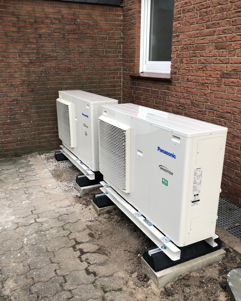

Die Wärmepumpe hast du dann in einem Kellerraum aufgestellt, oder außen? Außen wäre bei uns eher schwierig ...
Nein, klassische Außenaufstellung. Im Keller wird es für Dich schwierig, da die Wärmepumpe ja Außenluft ohne Ende braucht, um daraus Ihre Energie zu beziehen. Kenne nur eine Wärmepumpe, die man nach innen gesetzt hat. Dann mit großen Luftkanälen (schätze 70x70 cm).
Zwei Panasonic Außen-Klimageräte auf Fundamenten neben einer roten Backsteinwand.
