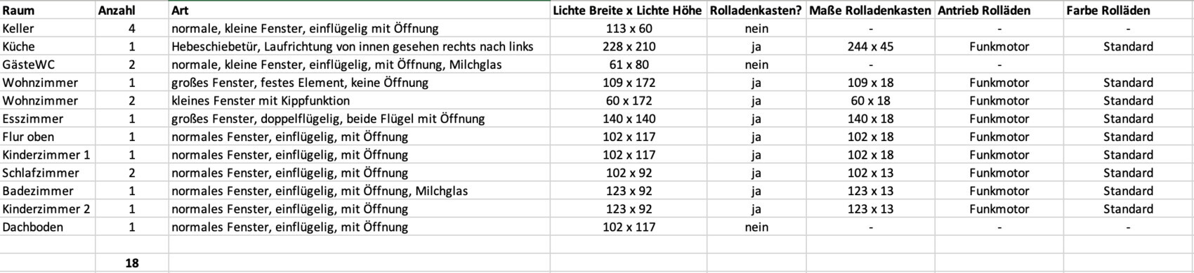

Aufpreis für 3 statt 2-fach Verglasung liegt bei 21.750 € brutto. + ca. 500 € Energieberater für den KfW Antrag, also 2.250 € Mehrkosten, dafür vollumfänglich mit 15 % förderfähig (3.250 €) sodass sich das Ganze auch ohne Berücksichtigung der Heizkosten schon lohnt. Werden dann die 3-fach verglasten.
Das Angebot liegt dann insgesamt bei 21.750 € (-3.250 € Förderung) für folgende Elemente, Kömmerling Profile, Siegenia beschläge, anthrazit außen, weiß innen, mit Ausbau, Einbau, Entsorgung. Kann das preislich jemand beurteilen? Bisher habe ich leider noch kein Vergleichsangebot ...
Ist eine kleine (sehr anerkannte und mir empfohlene) Schreinerei ...
Übersichtliche Tabelle mit Zimmern, Größenangaben und Fensterdetails eines Hausgrundrisses

Sind das nur die Fenster oder auch neue Rollläden und Motoren?
F
Finch039
24.10.22 17:37
Das Angebot beinhaltet alle Rollläden und Funkmotoren. Preise in brutto.
Tolentino24.10.22 17:46
Für heutzutage eher günstig, m. M. n.
Ich habe ähnliches bezahlt. Hatte zwar größere, teils deutlich größere Fenster, aber nur 11 und keine Hebeschiebetür.
Dafür zum Teil Raffstoren aber vor fast zwei Jahren.

Die Hebeschiebetür ist mit fast 5.000 € auch der mit Abstand teuerste Posten.
Werde mir aber noch eine Parallel-Kipp-Schiebetür anbieten lassen. Die ist ja auch platzsparend.
Wenn die 2.000 € günstiger sein sollte, wird's halt die.
