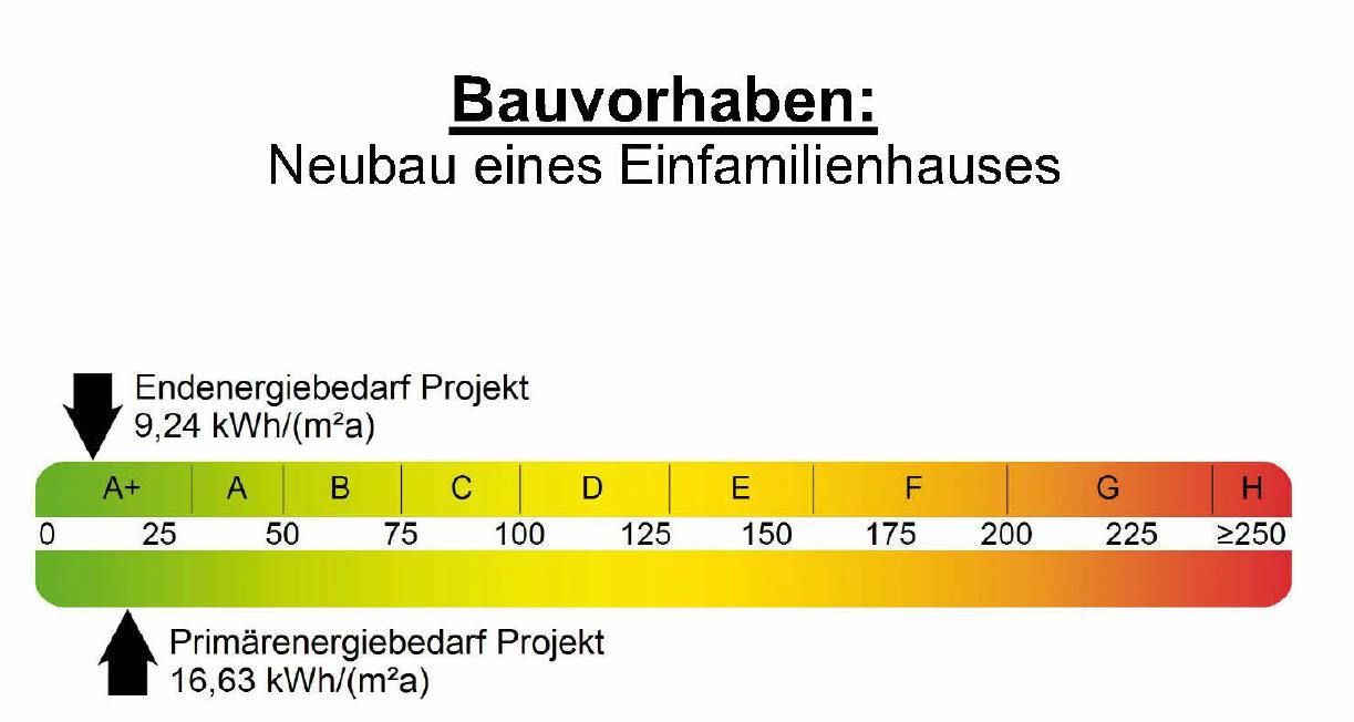

@Baumfachmann: Was ist denn mit Dir, hattest Du selbst mal schlechte Erfahrungen gemacht oder wie? Wenn man ein KfW55 oder besser baut, dazu noch mit Photovoltaik; warum sollten da die Stromkosten schocken?
Unser Haus zum Beispiel hat einen Endenergiebedarf siehe Bild, da ist der Kamin in den Wintermonaten noch gar nicht mit eingerechnet,die Photovoltaik- Anlage wird ungefähr den Jahrsesstrombedarf decken- natürlich nicht zeitgleich; was soll da bei den zu erwartenden Stromkosten so furchtbar sein?

Baumfachmann schrieb:
Dann freue dich auf die Stromkosten
Völliger Unsinn bei fachgerechter Auslegung
