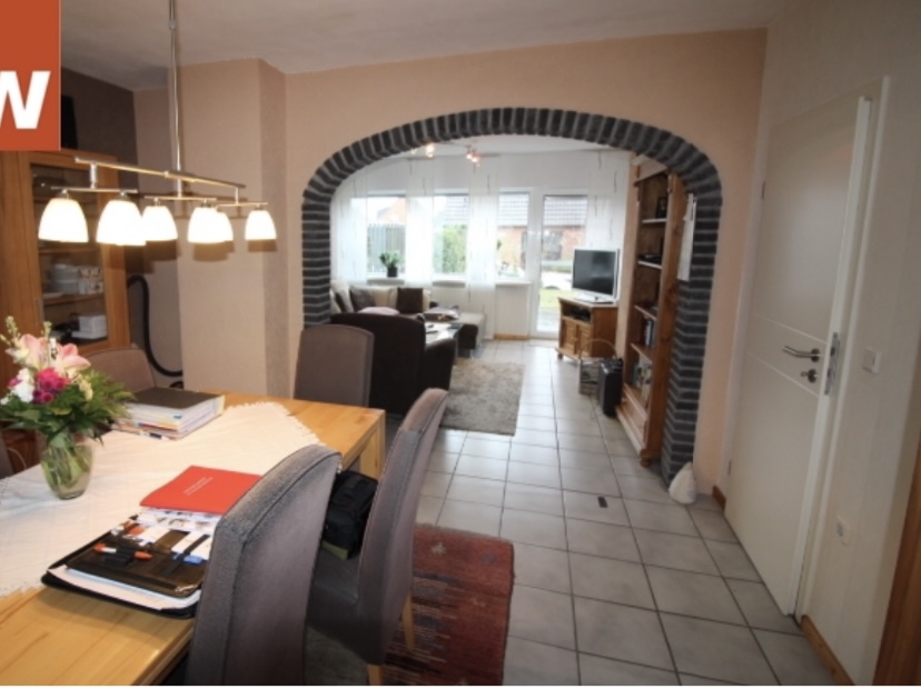

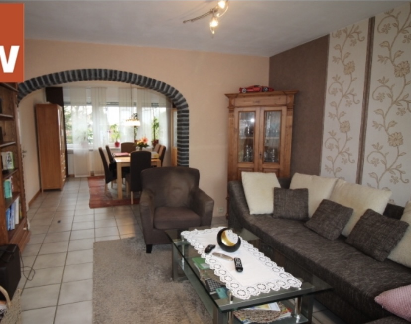

Auf den Fotos erkennt man es schlecht . Daher nochmal zwei andere anbei . Ein Stück Wand steht noch . Wo auf einer Seite ein Kaminschacht. Wir wollen eigentlich nur den Durchgang begradigen also von rund zu eckig . Natürlich müsste ich dann sobald ich im Haus bin prüfen ob dort ein Träger eingearbeitet wurde . Wie die meisten hier vermuten hoffe ich das natürlich :)

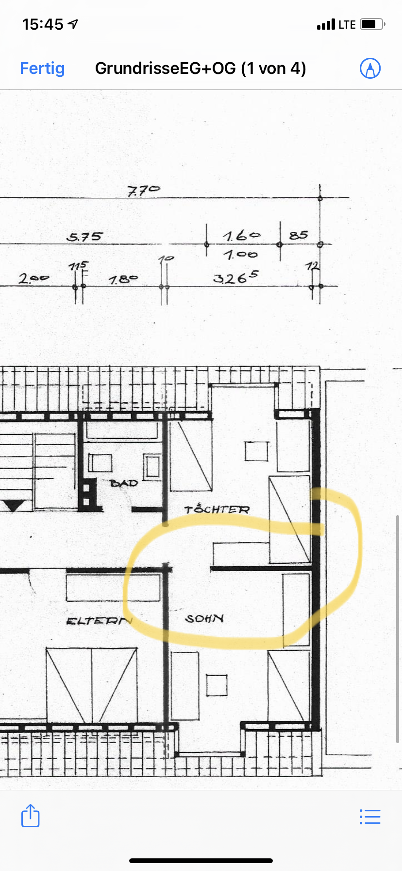

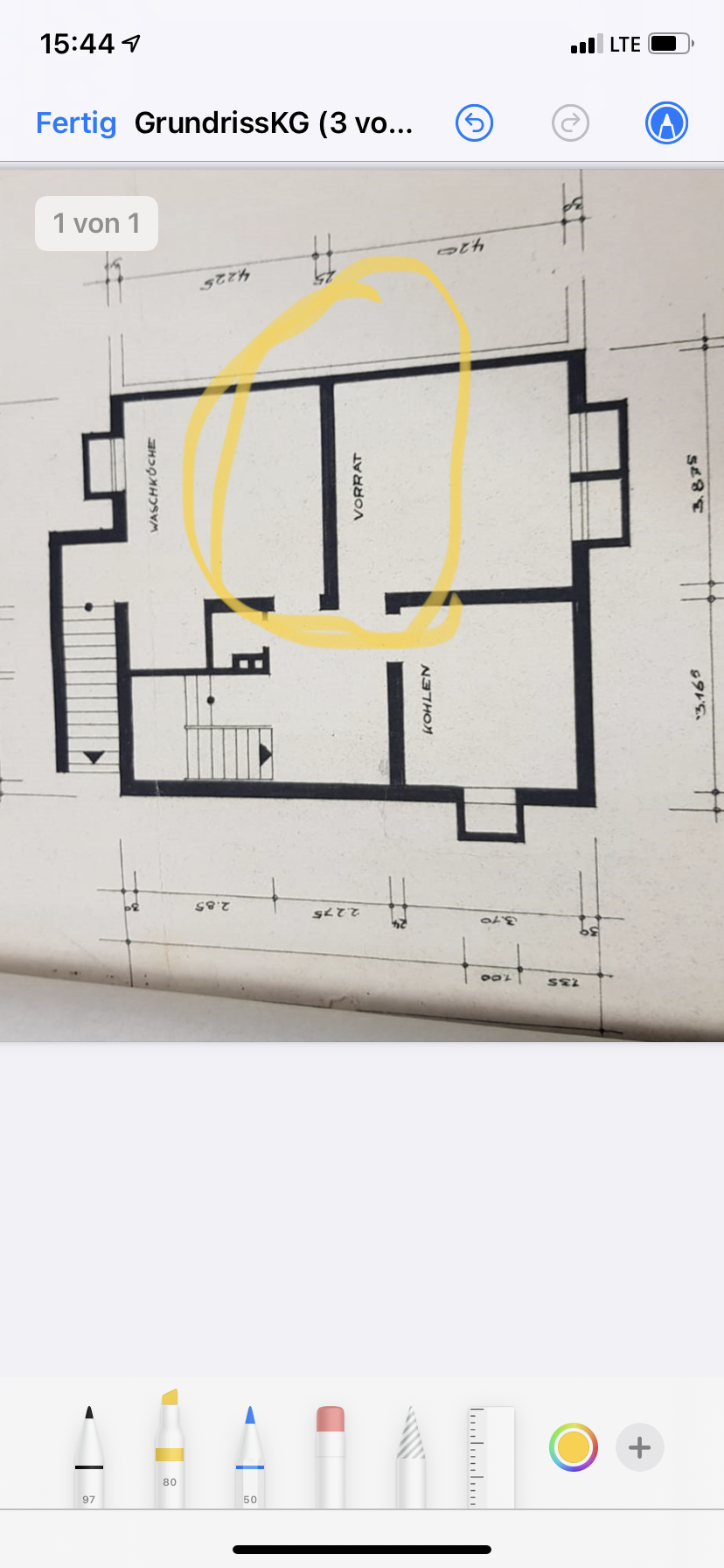

So, habe nun die Statik Pläne erhalten . Es handelt sich um eine tragende Wand .
mich werde dann als erste Handlung wenn ich Zugang zum Haus habe durch abklopfen des Putzes prüfen ob ein Sturz verbaut wurde.
Kann es auch sein das ein betonsturz verbaut ist auf diese Länge ? Erkenne ich einen Sturz zb. auch mit einem Bosch Ortungsgerät ?

Wie dick ist denn die Wand? Wie breit die Oeffnung?
Ich moechte wetten, dass da kein Unterzug drinn steckt.
Nimm die Schlagbohrmaschine und bore da 10 cm unterhalb der Decke ein Loch. Da wirst sehen ob es gemauert ist.
