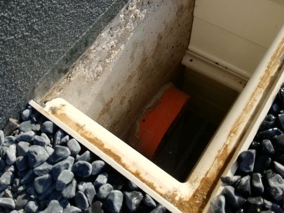

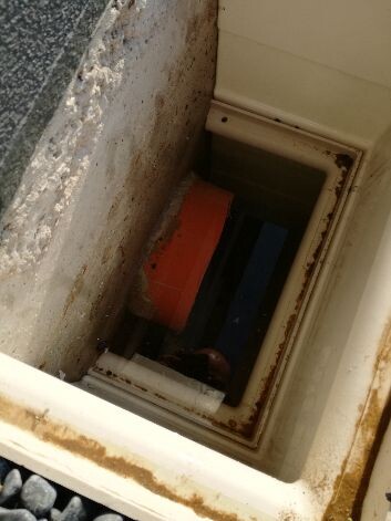

Volker198017.11.16 08:42Hallo liebe Community,
ich habe mich in den letzten Monaten auch mit dem Thema Hausbau beschäftigt. Schließlich sind wir im Spätsommer ins Haus eingezogen. Es handelt sich bei dem Haus um ein Kfw 70 Haus mit Gas-Brennwert Therme und Kontrollierte-Wohnraumlüftung mit Wärmerückgewinnung.
Auch wir haben uns für einen Kamin entschieden. Es wurde schließlich eine Verbrennungsluftzufuhr unter der Bodenplatte mit einem 200mm KG Rohr hergestellt. An der Außenfassade wurde eine entsprechender Schacht verbaut. Der Anschluss eines Kamins ist für das kommende Jahr geplant.
Auf Grund der Wetterlage in den vergangenen Tagen kam es immer wieder vor, dass der Schacht mit Wasser gefüllt war. Das Wasser floss weiterhin auch in das entsprechende Zuluftrohr. Ich vermutete erst den Zulauf durch Regen. Als ich jedoch das Wasser entfernte und am Folgetag erneut kontrollierte, konnte ich einen erneuten Anstieg des Wassers vernehmen. Es fiel mir auf, dass der Schacht an sich nach unten hin nicht geschlossen ist. Meine Vermutung ist, dass das Wasser von unten hineindrückt.
Mich interessiert nun eine Fachkundige Meinung hinsichtlich der Herstellung des Zuluftrohrs an sich bevor ich den Bauunternehmer mit der Problematik konfrontiere. Wie kann das Problem gelöst werden? Komisch kommt mir zum einen vor, dass das Rohr ohne Klappe etc. nach außen führt und natürlich das Wasserproblem.
Ich danke euch schon jetzt für eure Rückmeldungen.
2 Fotos habe ich in der Anlage hinzugefügt.
Viele Grüße

Wenn das Wasser von unten drückt, müsst ihr mit einem 90° Bogen das Zuluftrohr aus dem Wassergefährdeten Bereich nach oben verlängern (nicht beliebig lang, die Längen sind begrenzt. Schorni fragen).
Der Querschnitt darf dabei nicht reduzieren werden (wahrscheinlich muss der Schacht dran glauben).
Bei einem separaten Zuluft Rohr in DN100 liegt die Max. Rohrlänge bei ca. 3m.
Diese Details müssen mit dem Bezirksschornsteinfeger noch vor dem Bau abgesprochen werden.
