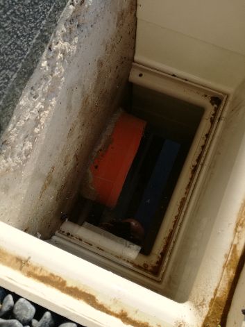

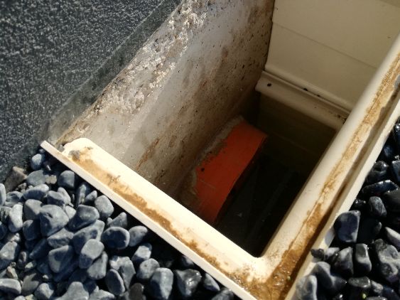

Wir haben unseren Kaminofen im neuen Haus auf externe Verbrennungsluftzufuhr umgestellt. Zuluft über Bodenplatte wollten wir nicht, weil wir nicht wussten, was sich im Rohr über die Jahre so alles einfindet.
Der Kamin enthält nicht 2 Rohre, sondern ein Rauchgasrohr und Zuluft über den Mantelstein. Im Ergebnis

Und damit wäre ich bei der Erklärung, wie die Zuluft nach unten kommt. Bedingt durch die Wärme der Abluft, steigt die Abluft im Kamin auf. Im Ofen entsteht dadurch ein Unterdruck der neue Luft nachströmen lässt. Diese holt sich der Ofen aus dem Zuluft-Schacht. Er saugt sie förmlich an. Dadurch entsteht im Ofen ein stetiger Luftzug, der für ein sauberes Feuer sorgt.
Richtig ist natürlich auch, daß dadurch der Kamin selbst nicht warm wird und die Räume in den oberen Geschossen nicht mit beheizt werden.
