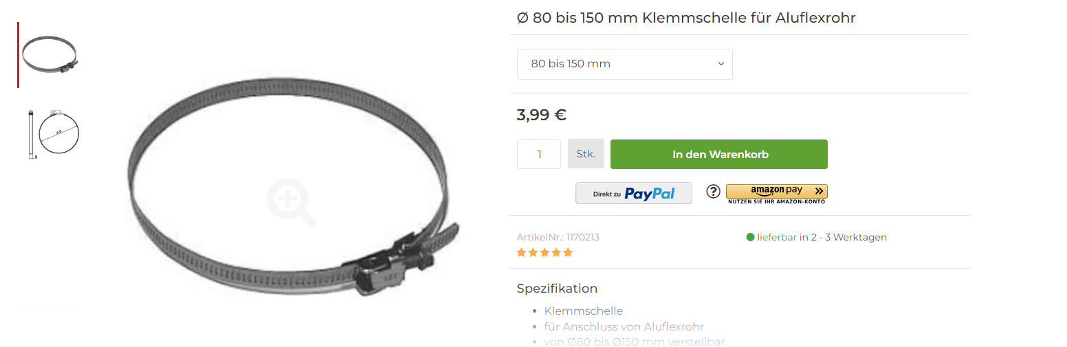

xMisterDx28.06.23 21:37Bei aller Liebe... wenn du da mit Dichtband kommst und keine Rohrschellen kennst... solltest du vielleicht lieber die Finger davon lassen?
ich habe mich auch falsch ausgedrückt, ich habs in Eile geschrieben, bitte entschuldigt. Hier nochmal etwas ausführlicher:
In der Bodenplatte habe ich ein 150er KG Rohr liegen. Darauf sind 16cm Fußbodenaufbau, Abschluss bildet eine Bodenfliese.
Wenn ich jetzt das KG-Rohr freilege, habe ich 16 Luft nach unten. Dort bekomme ich ja keine Rohrschelle drüber, ohne den Boden auf 250 circa aufzuschneiden, das wollte ich vermeiden.
Einfach das Aluflexrohr in den Fußboden zu stecken und an der Fliese abzudichten, wird ja nicht die beste Option sein, oder?
Ich suche quasi eine Möglichkeit, mein Zuluft in der Bodenplatte mit möglichst wenig Aufwand und wenig verschnitt der Bodenfliese, anzuschließen.
