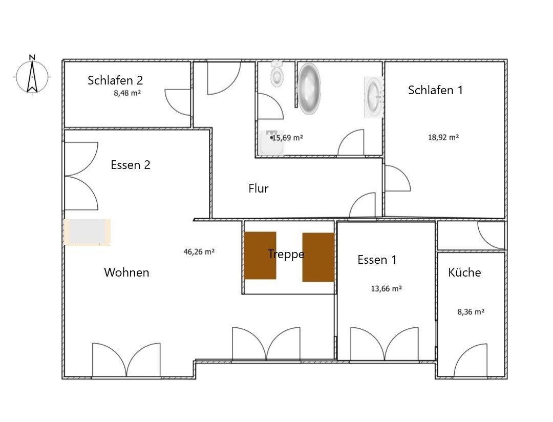

Grundrisse mit Anmerkungen (wie gesagt, es ist ein Hanghaus):

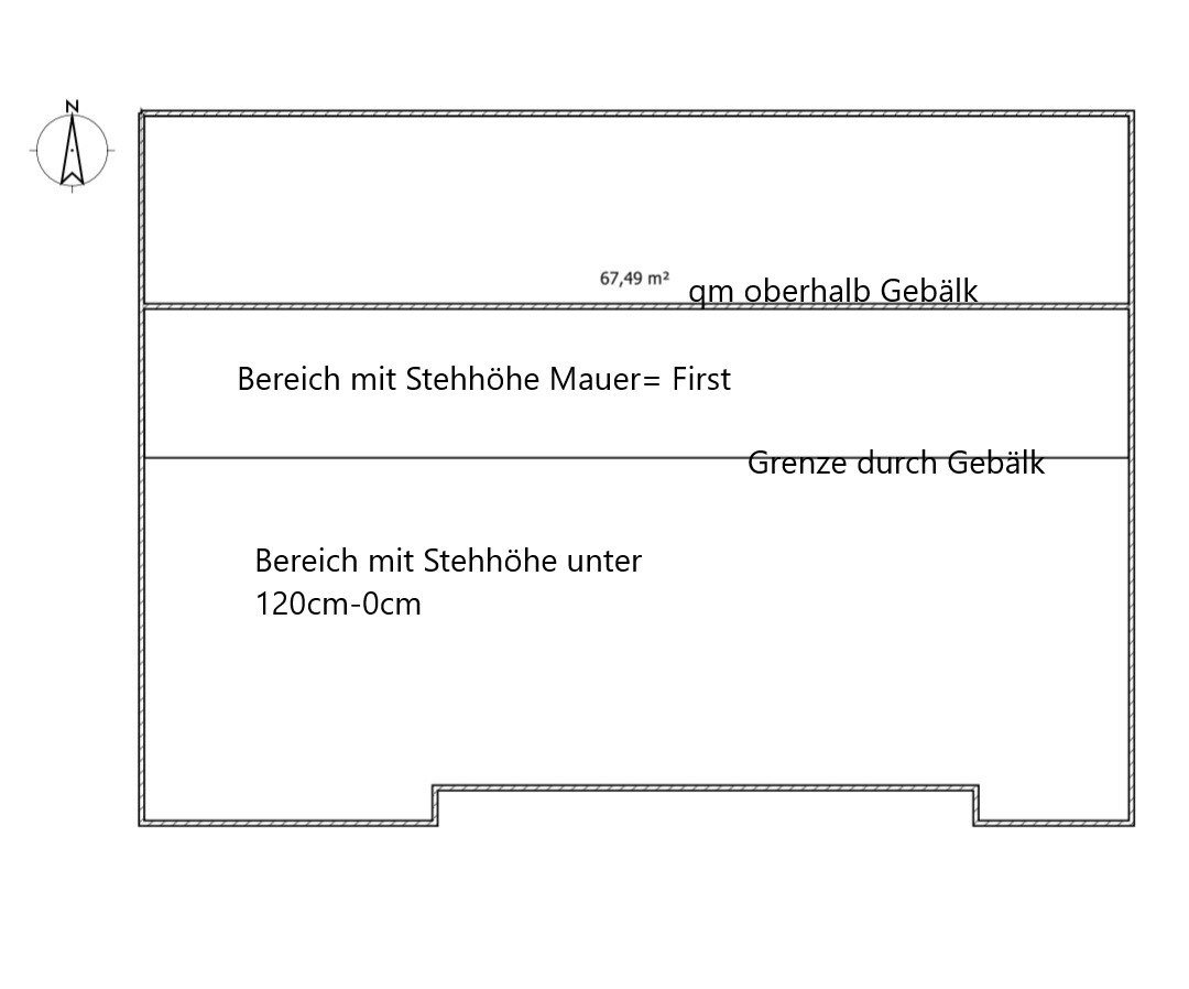

Dach
OG

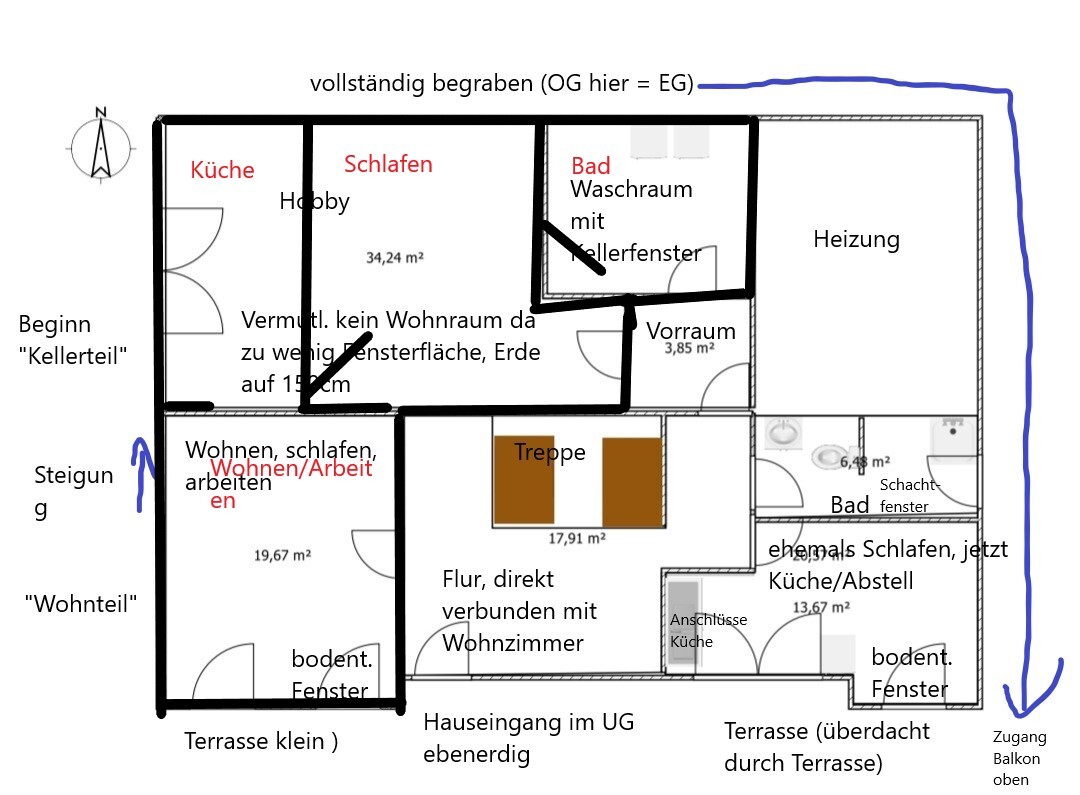

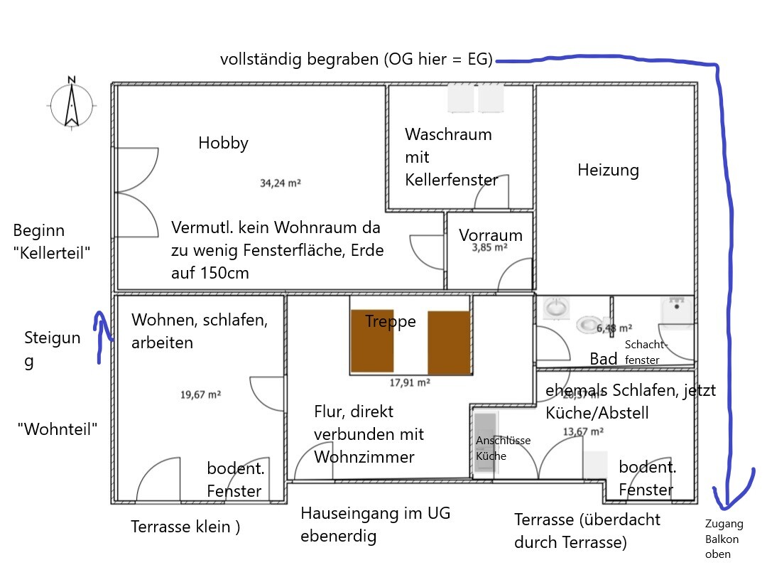

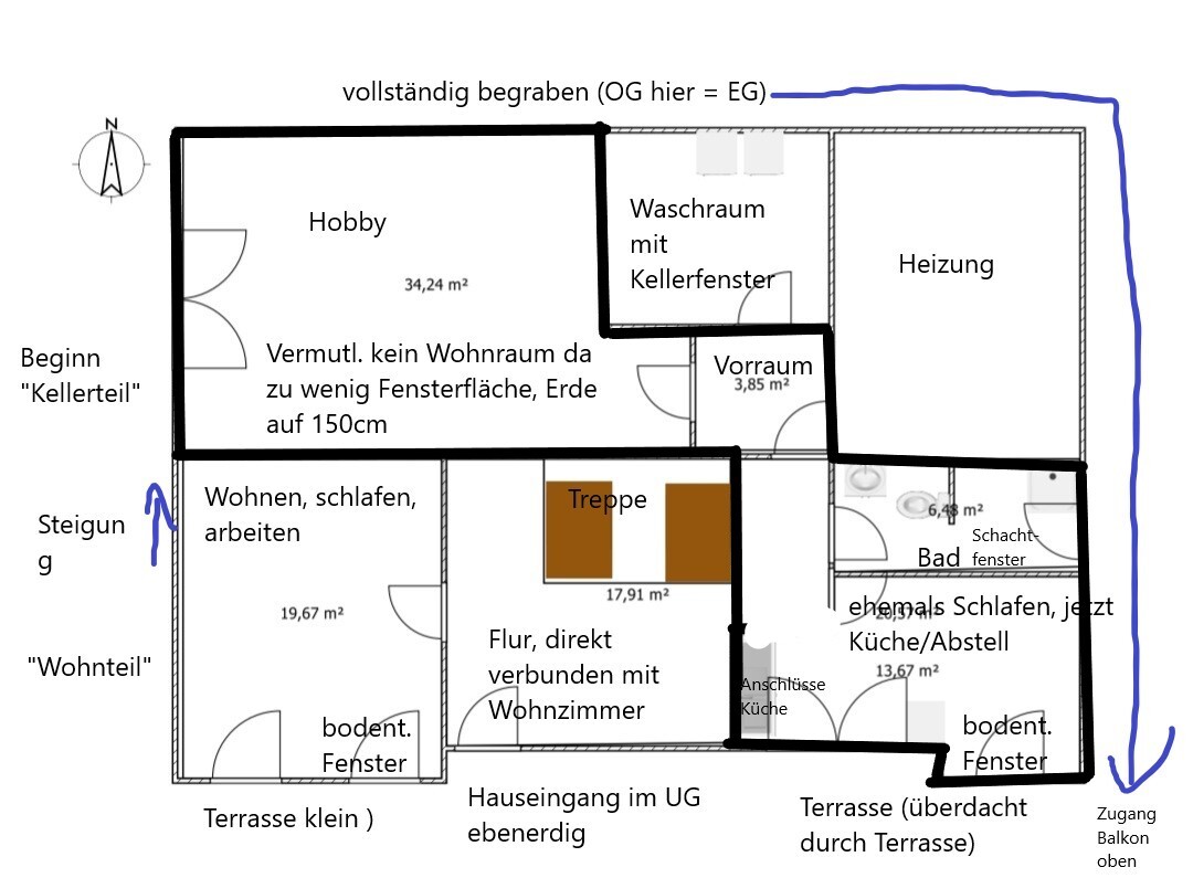

EG/Keller

1. Dachausbau mit Außentreppe.
Nachteil: alles muss nach oben gelegt und neu geschaffen werden, dafür ist es nur eine Wohnung ohne jeden Ausblick und ohne Balkon. Außentreppe möglicherweise nicht durchsetzbar bei der Gemeinde. Müsste man konkret planen und anfragen.
2. Dachausbau mit Innentreppe: der Eingang an der Nordseite ist schon vorhanden, ein Ausschnitt in der Bodenplatte oben auch. Gefällt mir.
Nachteil: Wieder muss alles neu geschaffen werden, gleichzeitig verlieren meine Eltern Teile des Flurs und das 2. Schlafzimmer (=einziges mögliches Kinderzimmer in Nähe der Eltern, ggf. später unattraktiv für Käufer). Vorteil: 3-Zimmerwohnung entsteht mit zusätzlichem Arbeitszimmer, gut für 2 Personen.
3. Verbindung EG "Wohnen, schlafen, arbeiten" mit Hobbyraum als Küche/Schlafen und Waschküche als Bad. Gefällt mir auch.
Nachteile: Das sei laut Bauingenieur möglich, man bräuchte für das Abwasser aber eine Pumpe nach oben und müsste den Hang hinten teilweise für Lichthöfe abgraben. Außerdem befindet sich die Steuerung der Sicherungskasten im Hobbyraum, offene Rohrleitungen müssten überall abgekoffert werden und es ist unklar, ob dieser Ausbau überhaupt erlaubt ist. Mein aktueller Wohnraum wäre aber zumindest schon ausgebaut und man müsste keine Leitungen durch das ganze Haus ziehen. Klein für 2 Personen.
4. Verbindung andersrum: Hobby, Bad, Küche/Abstell. Eingang rechts neben Treppe.
Nachteil: Gefällt mir nicht. 13qm sind für Wohnen und Kochen/Essen deutlich zu klein und der Hobbyraum bekommt nie direktes Licht durch das Nachbarhaus. Meine Wohnung würde aus den schlechtesten Räumen des Hauses bestehen und müsste immer noch zeitweise durchkreuzt werden zum Waschen. Vorteil: sehr günstig, da keine Funktionsräume geändert werden müssten. Für mich Pfusch und keine echte Lösung, ein Eurograb.
5. ???
Eine irgendwie geartete Verbindung der beiden Wohnräume unten. Ggf. günstig, da Küche und Bad bereits vorhanden sind, aber niemand kann uns sagen, wie das möglich wäre.

Vorab zur besseren Erklärung: nur die nördliche Hälfte hat eine normale Deckenhöhe, dort ist auch der First. Das Dach ist asymmetrisch.
Daraus ergibt sich ein nördliche Bodenfläche von ca. 70qm, die begehbar ist und ca. 70qm im Süden mit niedriger Höhe. Der Dachboden wird durch eine Balkenkonstruktion geteilt, die das Dach abstützt. Die Teilung entspricht der Rückwand der Treppe in den beiden anderen Grundrissen.
Auf der wesentlich größeren südlichen Dachfläche liegt die 11kw Photovoltaikanlage.
Eingang der Eltern nach oben legen,
Treppenhaus einhausen mit Trockenbauwänden. Familienintern könnt ihr die Treppe noch nutzen.
Dann habt ihr unten die Eingangsseite als Kochen/Essen/Wohnen
Hobby wird schlafen.
Kommen doch noch Kinder gehen findet sich eine Lösung. Ich kenne Zweifamilien da wohnen die Großeltern im EG und die Kinder/Enkel UG und DG
Kellerkind9016.01.22 15:25Bezüglich des Vorschlags: das Problem ist ja aktuell zum Teil die familieninterne Nutzung der Treppe. Meine Eltern verlassen das Haus viel seltener, als dass sie zum Waschen und für Vorräte nach unten laufen. Das bliebe so doch bestehen, wenn ich das richtig verstehe?
