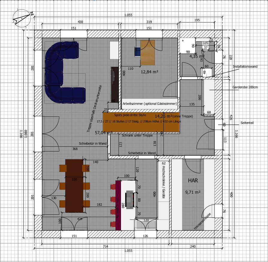

Grundrisse:

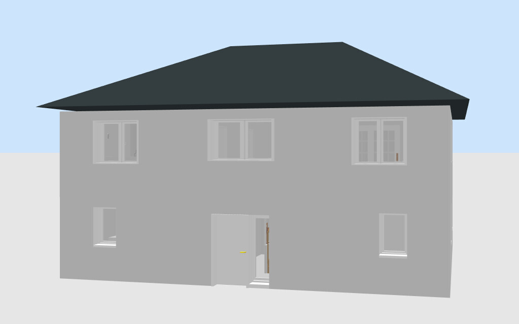

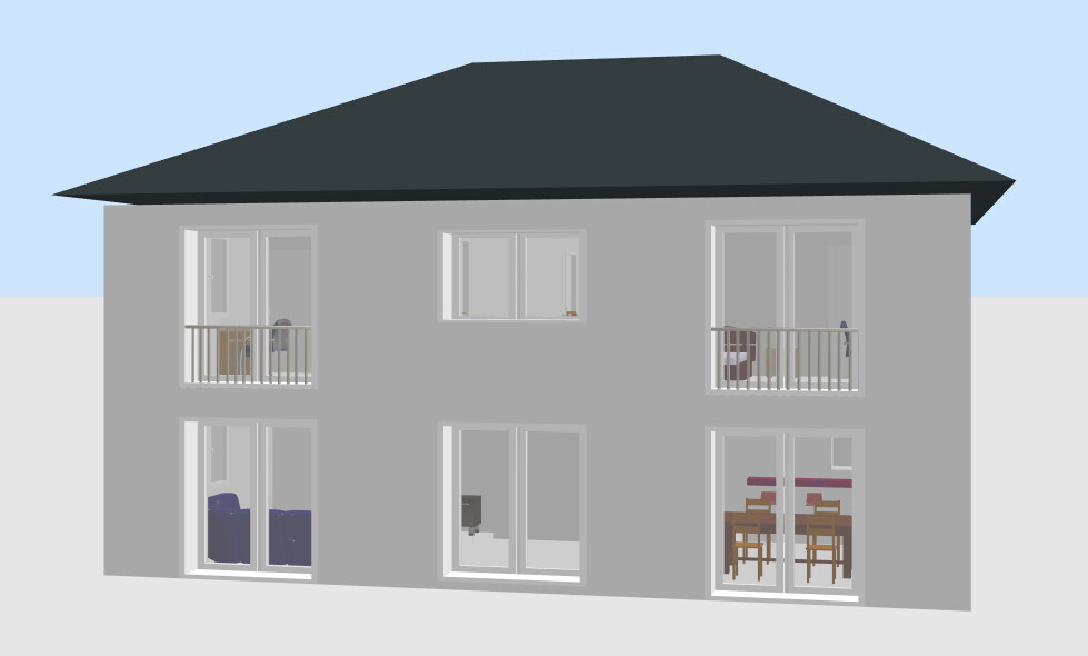

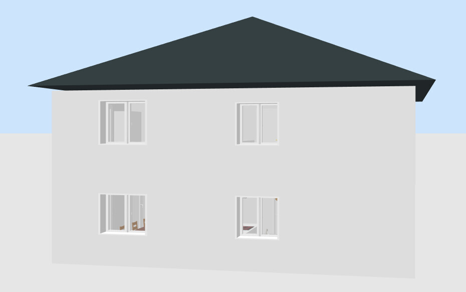

Ansichten (stark vereinfacht):

Man stelle sich bitte die Fenster Basaltgrau (RAL 7012) vor. Sockelputz wird es geben, für eine Fassadenfarbe oder auch -Farben haben wir uns noch nicht entschieden.
Wie wir den Eingang zum Wohnzimmer machen, das ist auch noch nicht final. Ob dort eine normale Tür, eine einfach Zarge ohne Tür oder eine Schiebetür hin kommt. Flurtür steht bei uns fast immer offen, von daher...
Das Grundstück ist knapp 600qm groß und wir dürfen nach Grundflächenzahl-1 etwa 210qm überbauen und nach Grundflächenzahl-2 etwa 270qm überbauen. 2 Stellplätze müssen nachgewiesen werden, aber es gibt auch nur ein Auto. Das Dach ist, wie man sieht und wie vom Bebauungsplan gefordert, ein Walmdach mit gewisser Mindestlänge beim Dachfirst.
Wir sind zu dritt, irgendwann mal sicher zu viert - daher 2 Kinderzimmer. Wir wollten das Arbeitszimmer/PC-Zimmer unbedingt im EG. Es wird einen Hauswirtschaftsraum im OG geben (gebügelt wird aber selten/wenig; Hauswirtschaftsraum also für Waschen, Trocken und Abstellraum). Das Arbeitszimmer im EG taugt dann auch mal als Gästezimmer (Tisch rüber schieben; Couch aufklappen oder Aufblasmatratze hinstellen).
Im Wohnzimmer könnte die Couch übrigens auch um 180 Grad gedreht werden und der Fernseher zwischen den beiden Fenstern angeordnet werden - es sind dort knapp 2 Meter Platz. Wir werden entsprechende Kabel und Strom an beiden Stellen vorsehen.
Die Theke in der Küche ist auch etwas optischer Raumtrenner. Die Spüle vor dem Fenster ist großer Wunsch meiner Frau. Dass das Fenster evtl. dann nur zu kippen geht, ist klar. Die Brüstungshöhe sollte harmonieren, darauf werden wir achten. Es ist eine Kontrollierte-Wohnraumlüftung geplant (KFW55 geplant), daher müssen Fenster auch nicht unbedingt zu öffnen sein (schon gar nicht jedes). Da es anscheinend möglich ist, wird es wohl auch eine Dunstabzugshaube und keine Umlufthaube. Die Luft wird dann über den Fußbodenaufbau des OG geführt.
Wir würden gerne mit 42,5 Porenbeton als Außenwand und Kalksandstein für das Innenmauerwerk bauen. Selbstverständlich gibt es eine massive Zwischendecke aus Stahlbeton - Schallschutz sollte daher ok sein. Also vor allem der Schallschutz intern, nach draußen gibt es nicht so viel zu beachten.
Der Tisch in der Darstellung soll schon einen eventuellen, ausgezogenen Zustand symbolisieren. Also etwa 2 Meter für 4 Personen (1 Meter pro Person ist recht großzügig). Der ausgezogene Tisch hat sicher in der abgebildeten Größe Platz für 8-10 Personen und ließe sich weiter verlängern.
Die Garderobe ist mit ca. 2 Metern geplant, zusätzlich wird es noch Platz unter der Treppe geben. Diese Treppe ist im Wohnzimmer NICHT sichtbar, da von der Höhe bereits oberhalb der Unterkante Rohdecke. Wir planen ein leicht erhöhtes EG (etwa 2,67cm lichte Höhe von Fertigfußboden bis Decke). Die Treppe daher etwa bei 17,5 bis 18,0 in der Steigung und Auftritt geplant mit 27cm. Uns wurde gesagt, so etwas wäre schon sehr flach für ein Einfamilienhaus? Klar, bei EFHs baut man eher steiler, aber doch eher meistens aus der Not heraus?
Im HAR an Haustechnik vermutlich die Inneneinheit der Luft-Wasser-Wärmepumpe (direkt kombiniert mit integriertem Hygiene-Speicher) sowie die Kontrollierte-Wohnraumlüftung und das übliche Drumherum (Wasserfilter; Druckminderer; Sicherungskasten; Stromzähler; ...). Der Rest wäre Stauraum, evtl. sogar für Gartensachen erst mal, da vermutlich Platz da ist und direkt neben der Haustür.
Wir haben jetzt auch mal die Kinderzimmer möbliert mit 160cm-Tisch plus Stuhl und 210x140-Bett plus Nachttisch und Stauraum/Schrankmöglichkeiten. Ich denke/hoffe es passt so.
Für das Treppengeländer im OG könnte ich mir gut so eine geschlossene Lösung vorstellen - was ist das normalerweise? Trockenbau, oder? Also eine weiße, halbhohe Wand mit Geländer darüber.

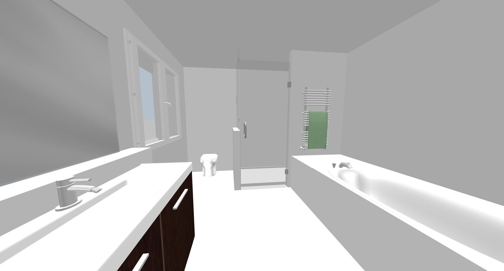

Das Bad braucht vielleicht noch mal einen Screenshot zum besseren Verständnis:
Die Wanne wird also vorne, hinten und seitlich ein wenig mit Trockenbau und Fliesen eingebaut als Ablagefläche. Die Dusche bekommt eine sehr große Duschtasse (180x100; wir hatten an so etwas wie Kaldewei Conoflat gedacht; dazu eine Regendusche von Hansgrohe), wobei es trotzdem eine Duschabtrennung geben soll. An der Wand zur Toilette wird diese unten abgetrennt durch eine halbhohe Wand und daher nicht sichtbar von der Dusche. Oberhalb soll es dann mit Glas weitergehen. Beim Waschtisch wird es vermutlich so etwas wie Pelipal Cassca werden, gefällt uns einfach besser als Keramik. Dazu ein Spiegel, kein Spiegelschrank. Man hätte jetzt zwischen Dusche und Badewanne etwas Platz lassen können, aber nicht viel. Also haben wir uns gedacht, wir machen es zu und der Handtuchheizkörper kommt einfach darüber (also ist er auch in der Nähe von Badewanne und Dusche). Hinter Dusche und WC gibt es eine Vorwandinstallation (halbhoch oder ganzhoch - müsste man sich noch überlegen) und dort wird dann auch der Anschluss der Waschmaschine geführt (also vor allem das Abwasser).

Das ist unser Haus. Anschlag Duschtür und evtl. Tür zur Ankleide könnte man noch ändern. Sportmöglichkeit wäre nice2have wenn es sich ergibt, aber kein Muss.
Das mit dem Schlafzimmer würde ich aber schon gerne noch verstehen. Liegt es an der mittigen Doppelschiebetür und mit einer seitlichen Tür ist alles tiptopp? Oder was ist falsch?
Ich war dieses Jahr in einem Hotel, dass ein Vorzimmer hatte und auch so eine Doppeltür ins Vorzimmer. Fand ich nicht so gemütlich, da diese Tür sehr dominant war... kann ich nicht objektiv erklären.
Ich würde auch eher klassisch die Tür möglichst planunten und einflügelig verbauen - dann ist sie untergeordnet und man hat als zusätzliches Plus auch noch eine Wand im Schlafzimmer für ein Portrait der Schwiegermutter (oder wahlweise einen TV).
Also erst mal kann man es bauen. Was mir ganz persönlich nicht so gefällt, ist die Flursituation. Liegt aber wahrscheinlich daran dass ich net so der Stadtvilla-Typ bin mit diesen quetschfluren. Außerdem hoffe ich dass der Wohn/essbereicj in der Endausführung nicht zu schlauchig wirkt
. Das könnte echt übel aufstoßen. Was sind für raumhohen geplant? Zu oben. Ja viel Flur aber ok. Ankleide... So ähnlich hatte ich dieses Teil auch geplant. verstehe also den Gedanken dahinter. Fraglich ist wirklich nur wie es wirkt. Wenn du da weiter bist, sag Bescheid. lg
