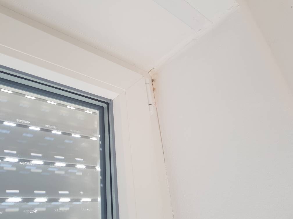

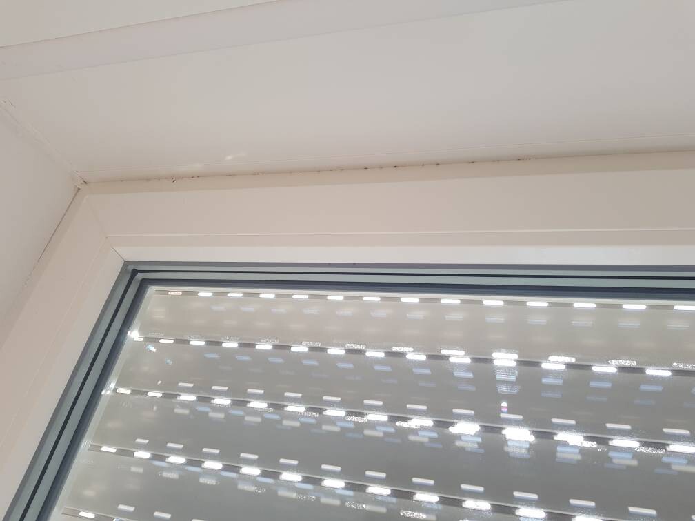

Habe gestern an 3 Fenstern am Rollladenkasten folgendes gesehen. Ist das Schimmel?

Kann auch falsche Lüftung in Form von dauerhafter Kippstellung sein. Sturz/Kasten kühlt aus, feuchte Innenluft kondensiert genau dort.
Dauerhafte kippstellung nur im Schlafzimmer nachts, bei den anderen Fenstern von den Bildern wurde immer nur stoß gelüftet immer so 10 Minuten
garfunkel
21.02.18 19:45
Wie feucht ist es denn im Haus?
4 mal am Tag lüften liest sich so als hätte man es ohnehin relativ Feucht
Vielleicht kommt es nur weil vom Bau noch Feuchtigkeit da ist.
Das würde dir dann schon mal Schwachpunkte aufzeigen
Aber es könnte dann auch sein das es im fertig abgetrockneten Zustand kein Problem mehr ist
Wie lange wohnt ihr schon dort?
Malz1902
21.02.18 20:01
Wohnen seit Mitte Dezember im Haus. In den Zimmern an dem die Flecken am Kasten waren ist es 20 Grad, die Luftfeuchtigkeit beträgt ca 50 bis 60 % wobei, wenn 60% erreicht werden lüften wir danach ist die Luftfeuchtigkeit bei ca 40%.
Unser Bauleiter meinte auch, nachdem im Kasten alles okay war das es auch die Restfeuchte im Bau sein kann + die kalten Außentemperatur
Haus wurde übrigens massiv mit Kalksandstein + Mineralwolle + Klinker gebaut. In den Zimmern Gipsputz und einfach gestrichen.
