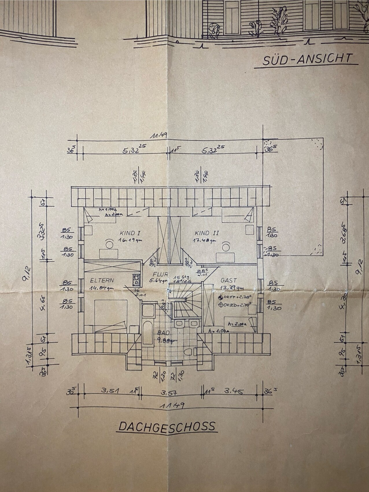

Ich benötige Inspiration zu unserer Badplanung. Das vorhandene Bad soll komplett saniert werden. Wir möchten gerne eine begehbare Dusche, eine Badewanne (eher für die Kinder, muss nicht im Fokus stehen), Platz für zwei Personen am waschtisch, WC gerne etwas abgeschirmt.
Die Anordnung der Badeinrichtung ist im Plan nicht korrekt dargestellt. Wenn man durch die Tür das Bad betritt, sind recht zwei Waschbecken, dahinter folgt eine Toilette. Auf der linken Seite ist erst die Dusche, gefolgt von einer Badewanne.
Wir freuen uns über Ideen!
Dachgeschoss-Architekturplan mit Flur, Bad, Eltern-, Kind- und Gästezimmern.

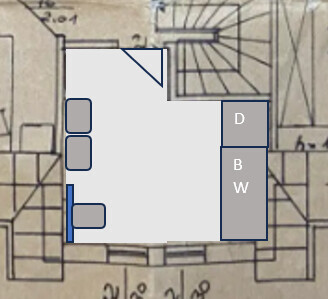

Habe ich das so richtig verstanden? Das ist der Bestand?
2D-Grundriss eines offenen Wohnzimmers mit Sitzgelegenheiten links und Badbereich rechts.
Was willst Du ändern? Die Dusche ist vermutlich eher 80*80 cm sonst passt da kaum eine Badewanne hin.
Kannst Du bitte etwas mehr und genaue Abmessungen bereitstellen.

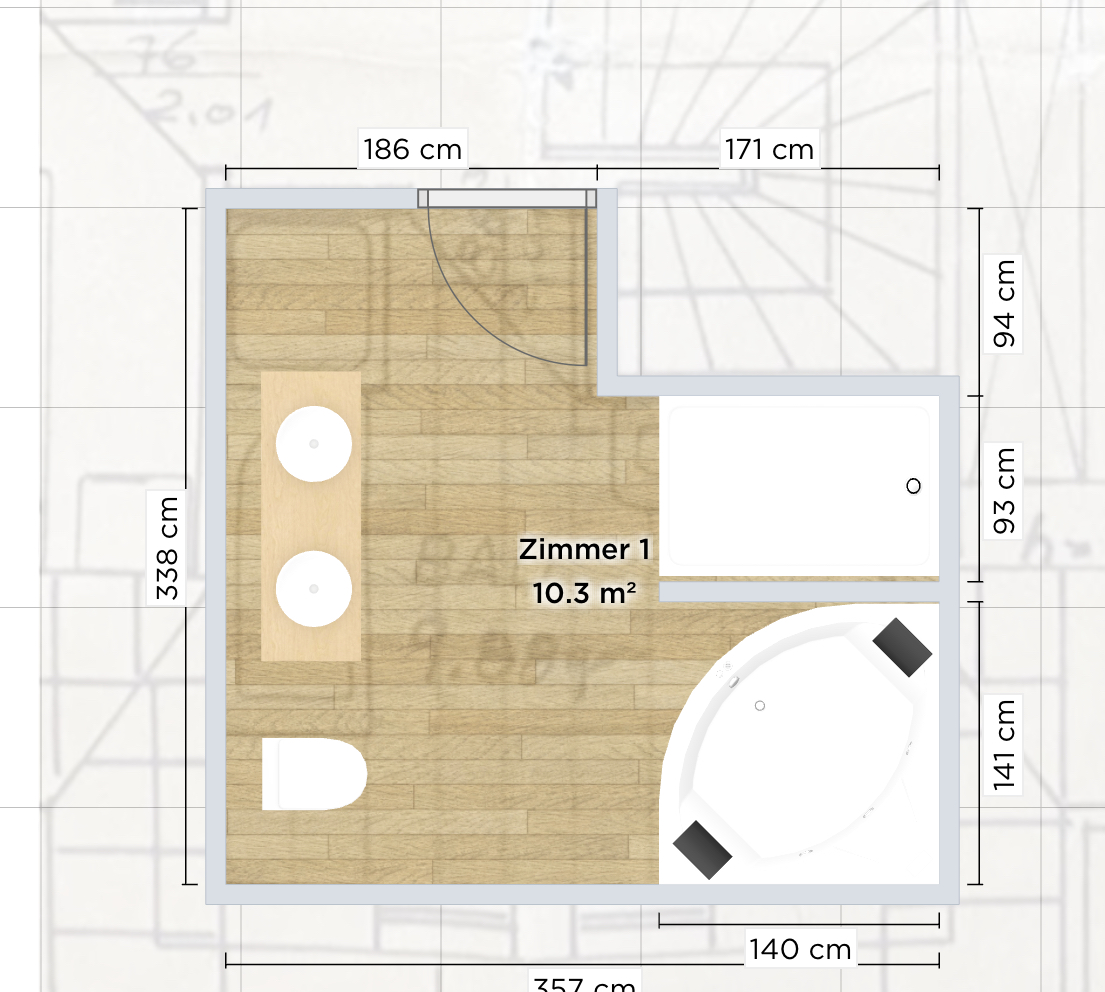

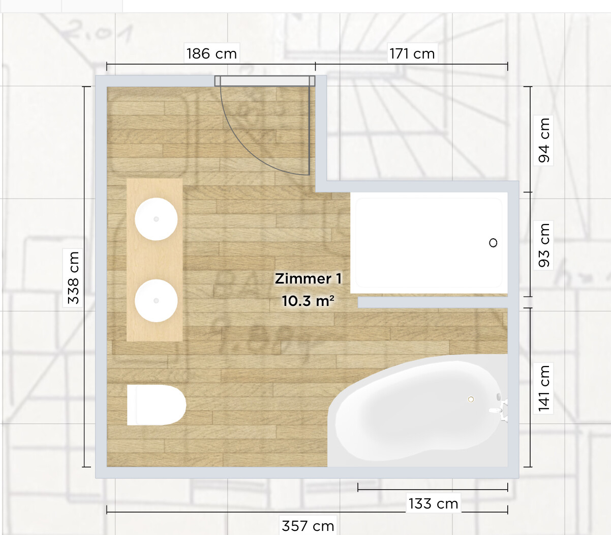

29.01.24 16:10
So ist es doch recht nett: Stehhöhe in der Dusche, ggf noch Schamwand neben der Toi
Grundriss eines Badezimmers: Doppelwaschbecken, Toilette, Badewanne und Dusche.
Badezimmer-Grundriss mit Doppelwaschtisch, Toilette, Badewanne und Dusche (Zimmer 1).

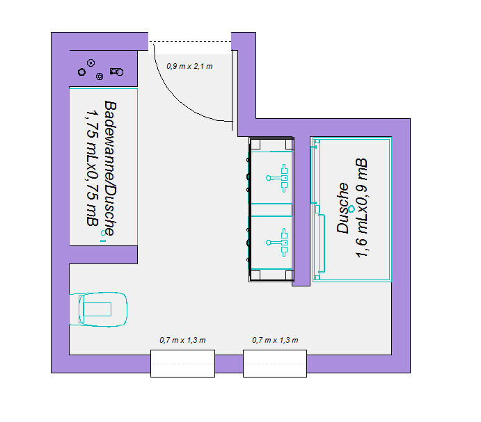

Oder vielleicht so:
Grundriss eines Badezimmers mit Badewanne/Dusche, Dusche, Waschbecken, Toilette und Tür.
@ypg Ich hab mal Deine Maße geklaut.
duschebadewanne
