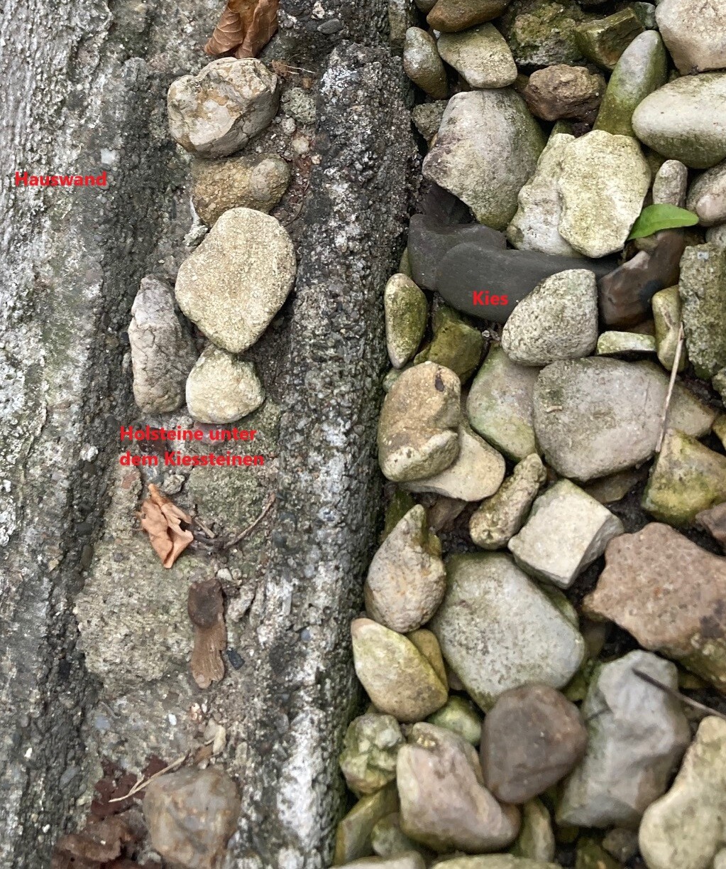

Phil-85Hallo zusammen,
mich beschäftigt momentan eine Frage. Wir haben einen Kellerraum, der quasi Wohnraum ist, aber momentan nicht als solcher genutzt wird. Der Raum befindet sich noch im Rohbau. Innenwände wurden nie verputzt, Estrich, sowie Fußbodenheizung ist im Raum. Der Raum wird auch geheizt, ist aber nur ein Abstellraum. Es gibt zwei Fenster, eins davon als Lichtschacht. Das Haus ist Baujahr 1982 und besteht oben aus Poroton Ziegelstein (30cm), der gesamte Kelleraufbau ist als Kalksandstein (30cm) ausgeführt, Decken aus Beton. Das Haus ist außen verputzt, aber es ist keine Wärmedämmung angebracht. Der Keller ist trocken und hat keine feuchten stellen, simmel oder ähnliches. Der Keller liegt fast überall im Erdreich und ist ringsrum mit schwarzanstrich versehen. Danach kommen dann so Holkammersteinen und darüber und davor Kies (siehe Bild 1)

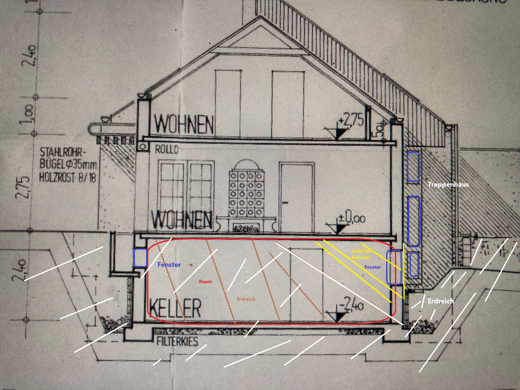

Der Raum befindet sich wie auf (Bild 2) dargestellt teilweise im Erdreich. Das Problem ist, da keine Dämmung angebracht ist wird der Kalksandstein sehr kalt und viel Wärme geht verlohren. Da wir den Raum nun renovieren möchten und als Wohnraum nutzen möchten, ist die Überlegung eine Innendämmung anzubringen. Außen ist dies an der Stelle leider nicht möglich, da das Haus versetzt gebaut ist. Die Fenster vom Treppenhaus grenzen direkt an die Wand an, an der sich der Kellerraum befindet. Es sind nur ca. 1 cm Platz dazwischen. Was für eine Dämmung von Außen nicht ausreichen würde. Die Fenster zu entfernen ist auch keine Option, da das Treppenhaus dann dunkel wäre. Nun meine Frage, ist es Sinnvoll an den Kalksandsteine eine Innendämmung zu kleben (Kalziumsilikatplatte) nur in dem Bereich, wo kein Erdreich ist? Da die Wände die sich im Erdreich befinden deutlich wärmer sind oder sollte der ganze Raum mit den Platten ausgekleidet werden. Oder hättet Ihr eine andere Idee.
